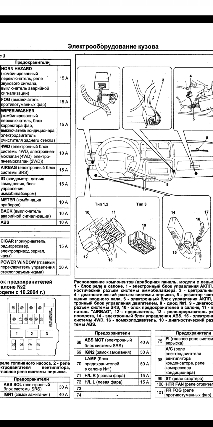

Господа подскажите пожалуйста, где находиться блок предохранителей той что из салона. Под рулевой колонкой.?
Старый 55
22 Сентябрь 2014
142
70
Джимни.м13А 2008 левый
У меня на левом руле, под блоком управления зеркалами,фарами.
Wlad S
10 Февраль 2019
Автомобиль
Тоже левый руль. 2009г. Не могу найти.[DOUBLEPOST=1549789061,1549788998][/DOUBLEPOST]
А год у вас какой.?[DOUBLEPOST=1549789205][/DOUBLEPOST]Почему так мало инфы именно по Джимни.?

Правый руль возле водительской двери там где край пластика торпеды
