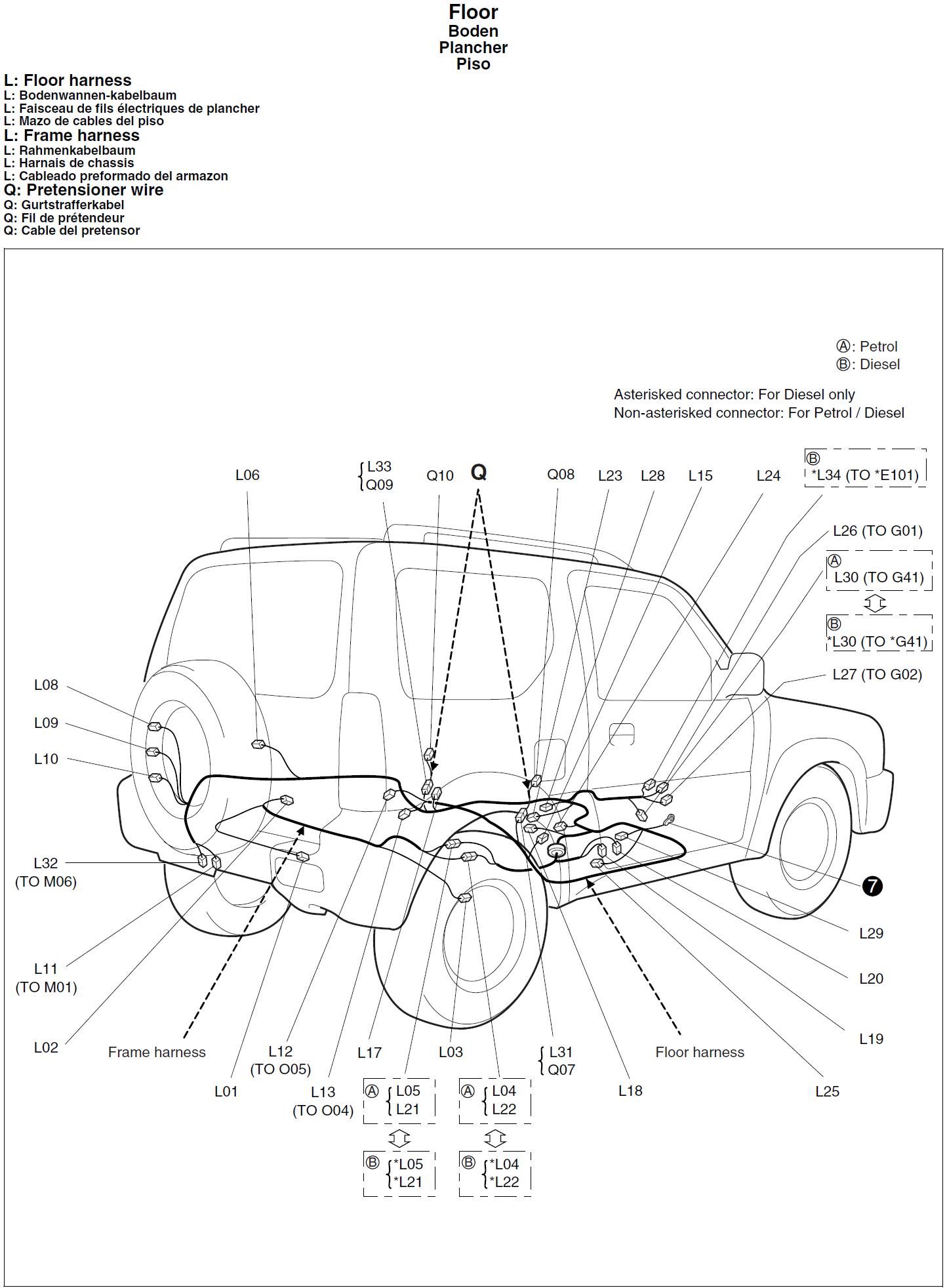

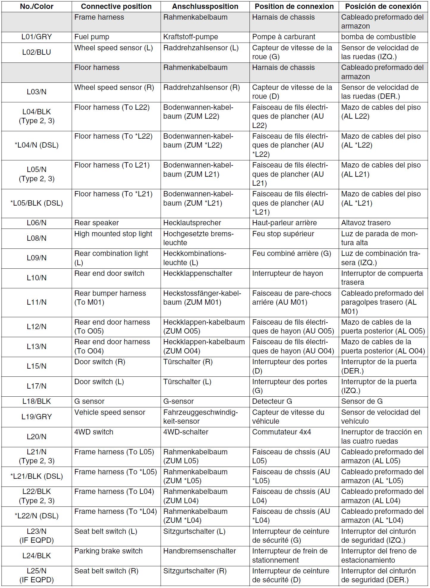

Друзья! Сегодня (после полугода эксплуатации машины), заметил что не горит индикатор не пристегнутого ремня безопасности. Причем я почти уверен, что раньше горел - помню, порадовался при покупке, что в отличии от Тойоты машина не выносит мозг мерзким зуммером. А может я видел на тест-драйвовской машине?
Отпишитесь, у кого Jimny 2012 г. индикатор не пристегнутых ремней гореть должен?
По сиденьем провода присутствуют. На замок сиденья приходят.

Все таки, в Jimny 2012 г. индикатор не пристегнутых ремней гореть должен?
... Заскочу сегодня к дилеру, посмотрю на тест-драйвовском авто...
Индикатор не пристёгнутого ремня у меня горит и после 15 км/ч мерзко пищит только для водителя, для пассажира ни чего не горит и не пищит. Авто 12 года.

Заскочил к ОД. Завели тест-драйвовскую машину. Тоже ничего не горит, не пищит, так же как у меня. Индикация не пристегнутого ремня отсутствует как класс... Обе машины 2012 г.в. Ломаю голову, а разве машина могла пройти сертификацию без индикатора не пристегнутого ремня? Чудеса...
P.S. Отсутствие индикатора не напрягает вообще, но стало жутко интересно...
Вспоминаю статьи автожурналов:
.. итоговая оценка по безопасности автомобиля была снижена из-за отсутствия индикации не пристегнутых ремней задних пассажиров...
Не, ну хрен с ними, с задними, но ведь даже даже водительское не горит! :)
Проводка вся присутствует. Залезал под заднее сиденье
