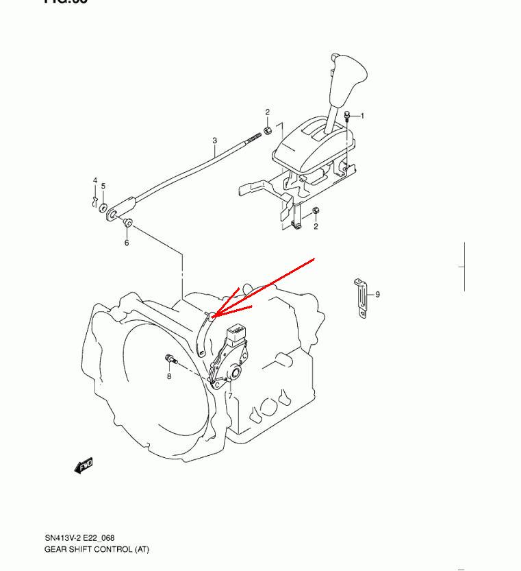

Капот было легко открыть, и зарядить аккум. А вот дверь открылась только задняя, а к ней доступа нету (в щель 1 см не пролезу). Есть мысля выбуксировать из гаража и войти через заднюю. Тачка с автоматом и стоит на паркинге на заднем приводе. Как буксировать? Под задние колеса что-нибудь подложить (песок, полиэтилен, скейт?). Так норм?[DOUBLEPOST=1471942222,1471942124][/DOUBLEPOST]
На сколько помнюкапот можно открыть через ноздри капота
именно так.
Личинка водителя у меня от другого ключа явно.

Там вероятно не тросик, а тяга.
Попробовать переключить передачу двигая рычаг, показанный стрелкой

Переключить с P на N разве нельзя за тросик под капотом?
Можно ещё с бубном вокруг машины поскакать, а вдруг тросик найдется :grin:. Ну, а если серьезно найдите кусок проволоки, можно к примеру стырить бабушкину вязальную спицу и сделать следующее:
