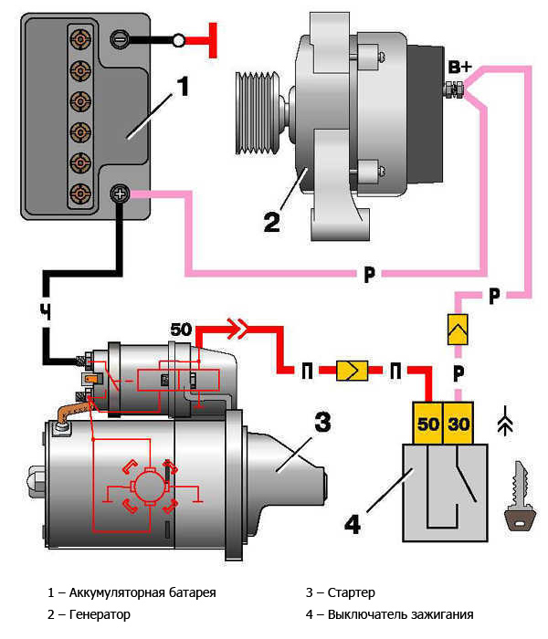

Задача- подать в систему 12вольт от аккумулятора СНАРУЖИ авто, чтобы сработала сигналка, либо как-то открыть машину.

Я если честно стартер еще не снимал на машинах.Можно уточнить, где там плюс?
Там темно, холодно :)
Долго возится сложно
Я понимаю что надо залезть под машину с фонариком в зубах и с проводами. А дальше?
А дальше найти жирный провод, идущий от + аккума к стартеру.
Либо Клемма В+ на генераторе. Насколько я помню, от неё тоже постоянное соединение к + аккума

Машина высокая . Только снизу подавать питание . Более никакие цепи не запитают авто .
А дальше есть большой шанс увидеть что снизу всё закрыто защитой.
Я не спец по Джиму, но на Игнисе открою капот электродом 3мм за 5 сек.

Не смог накинуть плюс. Руки толстые наверное :(
Зато на задней двери расшатал замок и открыл :)
Все равно всем спасибо - на будущее выведу плюс наружу на всякий случай.[DOUBLEPOST=1447097292,1447097228][/DOUBLEPOST]
У меня нет защиты картера. Ее роль тупо мост играет.
