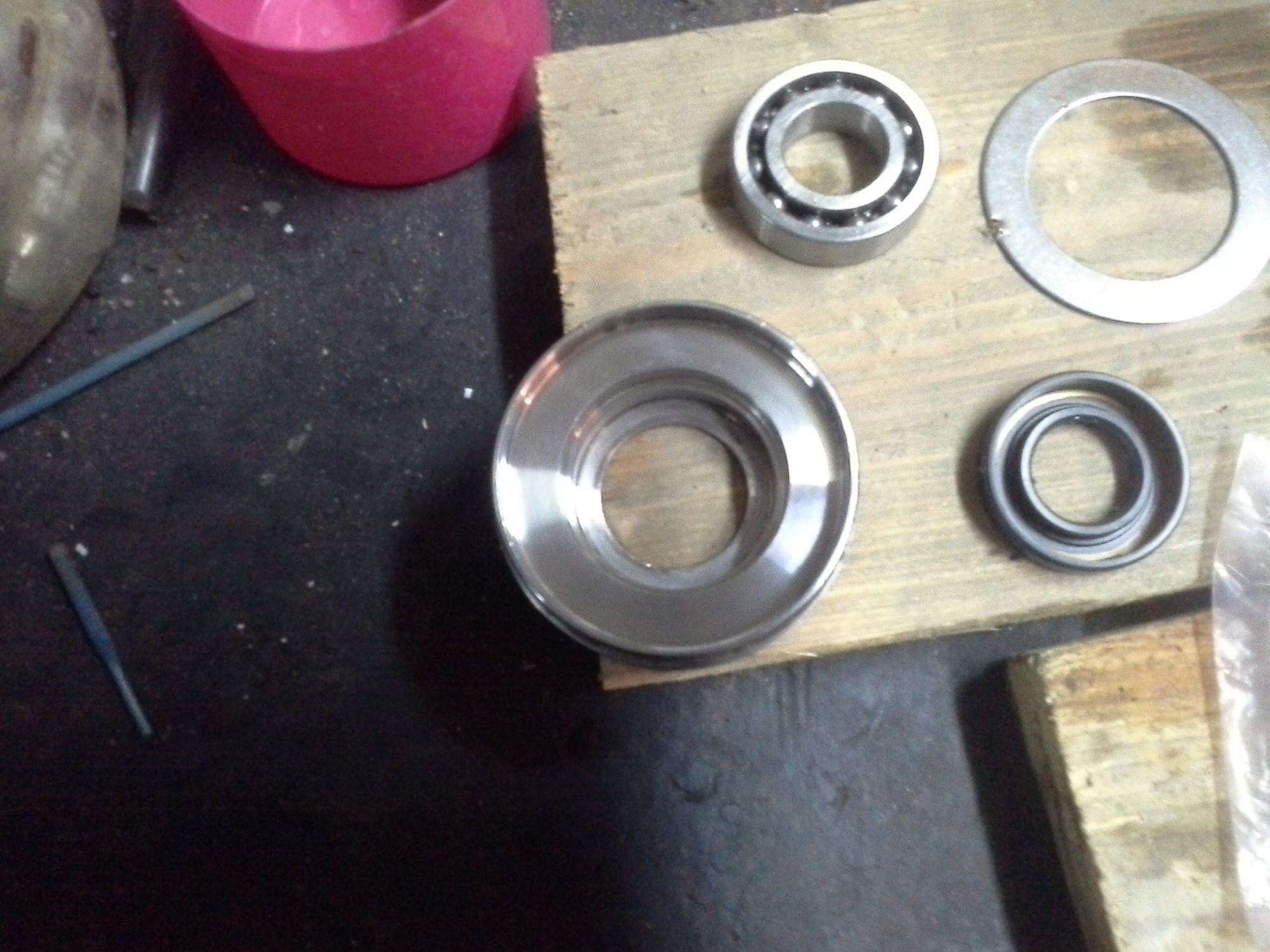

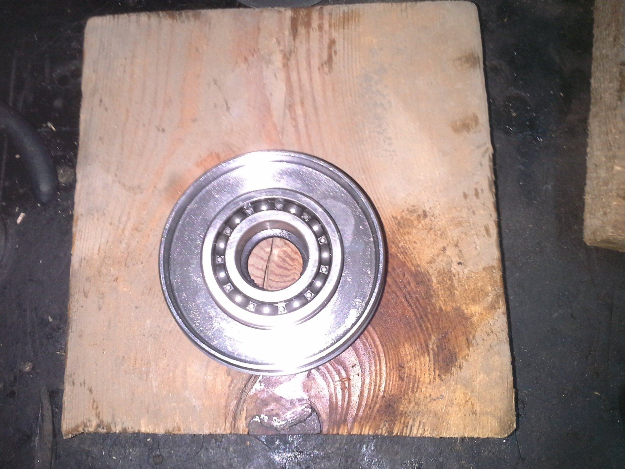

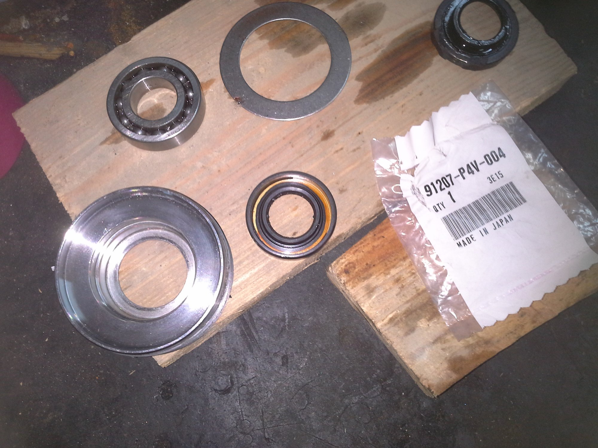

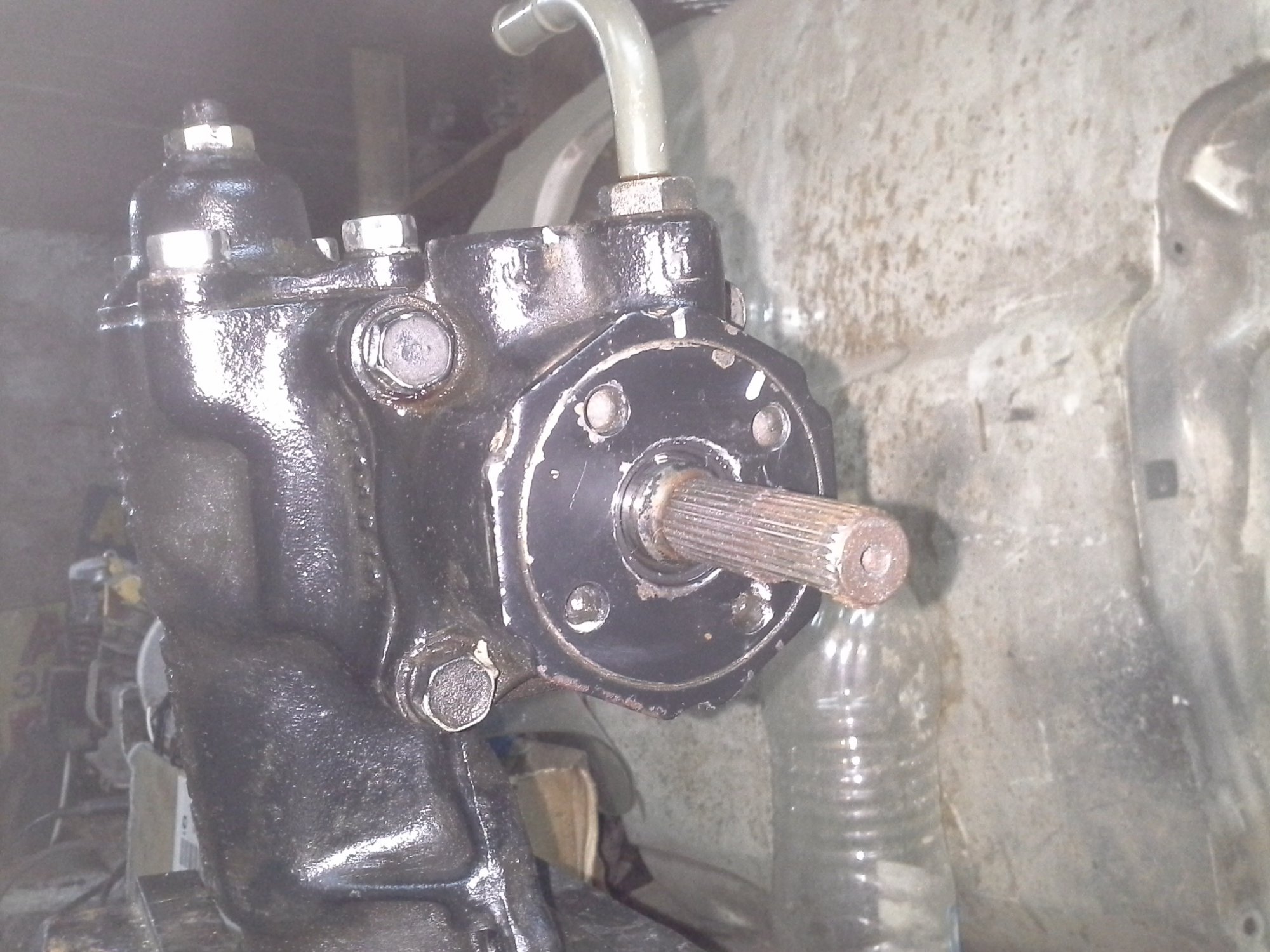

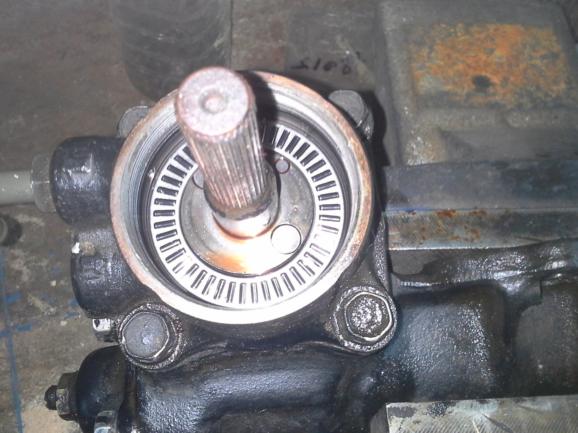

Может кому пригодится. Потек сальник входного вала рулевого механизма.
Автомобиль сузуки джимни wide 1998 года правый руль 1.3
Размеры салника 19×35×7. Чтобы его достать нужно открутить большую контрагайку, по моему на 72, я ее откучивал при помощи молотка и зубила как положено против часовой. Затем откручаем крышку с 4 отверстиями, под них прекрасно подходит ключ от болгарки, внизу останется игольчатый подшипник и шайба под них
Внутри крышки еще подшипник, под ним сальник, и еще шайба по размеру с игольчатый.
Родной сальник естественно только на заказ. Поставил от хонды с гидомуфты, на высокое давление, двухкромочный.
На фото видно его оригинальный номер на упаковке. Первый раз поставил русский сальник на трение однокромочный, его через неделю порвало. Когда менял второй раз даже не снимал рулевой механизм. Открутил контргайку и крышку, выбил сальник с подшипником, собираем как на последнем фото показано сальник, подшипник, шайбу, кромки смазываем декстроном. Потом мажем декстоном шайбу, игольчатый, и еще одну шайбу, и этот бутерброд на крышке за счет декстрона дежится. Аккуратно закручиваем крышку от руки где то на 70% идет. Резьбу мажем тонким слоем герметика. И последнее контргайка, тоже резьбу герметиком.

Опишу свой опыт по переборке редуктора ( машина в подписи)
с сальником вала колонки всё просто куча инфы а вот про сальник сошки ноль, перерыл весь интернет нет никакой информации. а между тем всё просто нижний сальник 42Х30х7 я поставил
Elring505.838
, наверное есть и другие но этот был в наличии в экзисте.
да и радиатор снимать по любому, сначала думал так сниму, не получилось, и бампер тоже )

тоже потёк сальник, пока не разбирал. у меня жимник праворукий, jb23w, 2000 года. Скажите, от хонды подойдёт? или надо разбирать и искать по размерам?[DOUBLEPOST=1410207551,1400935899][/DOUBLEPOST]
Подошёл фот этот, он чуть меньше. Машина jb23w212538. поменял в июле, до сих пор не течёт
от хонды поставил , выдавило через пол года, поставил от мицу, в пакете кoyo оказался
