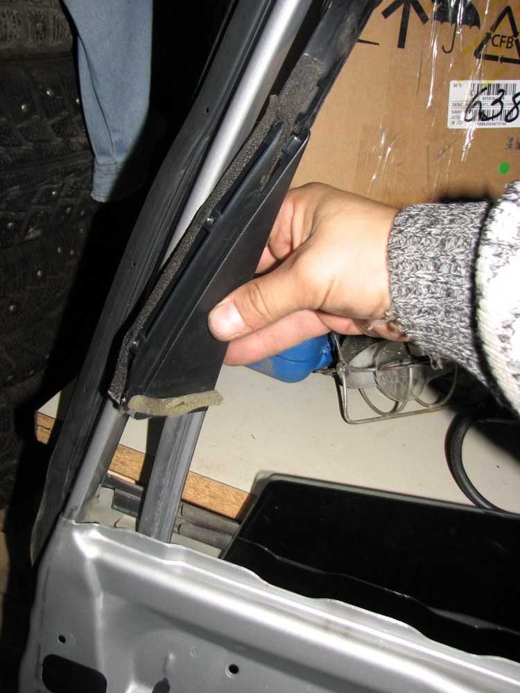

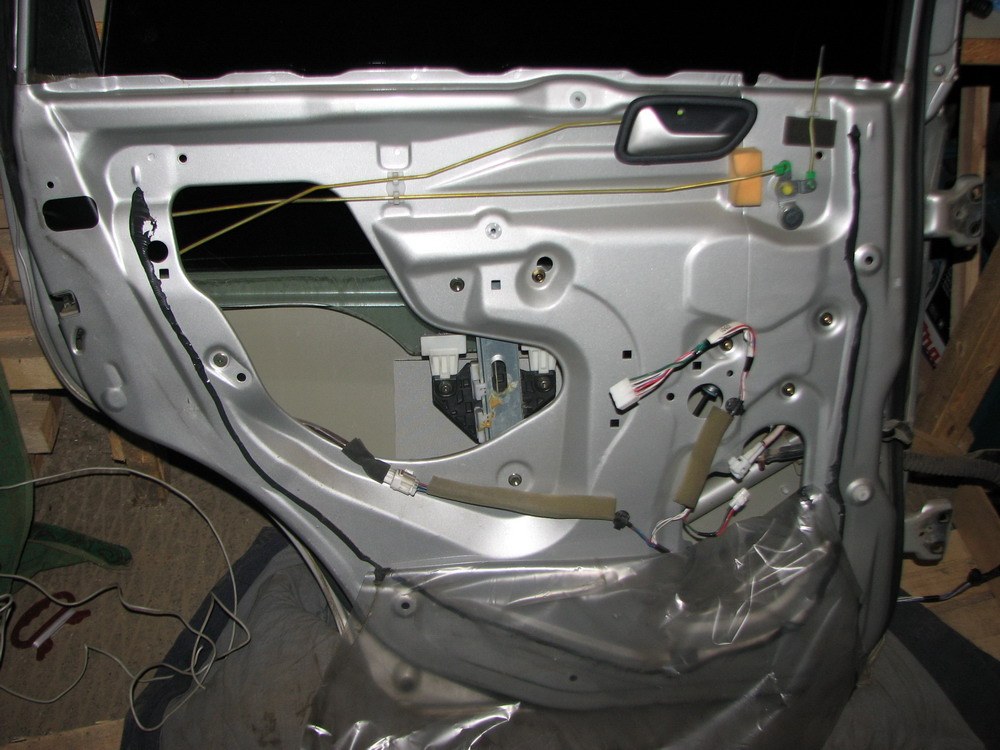

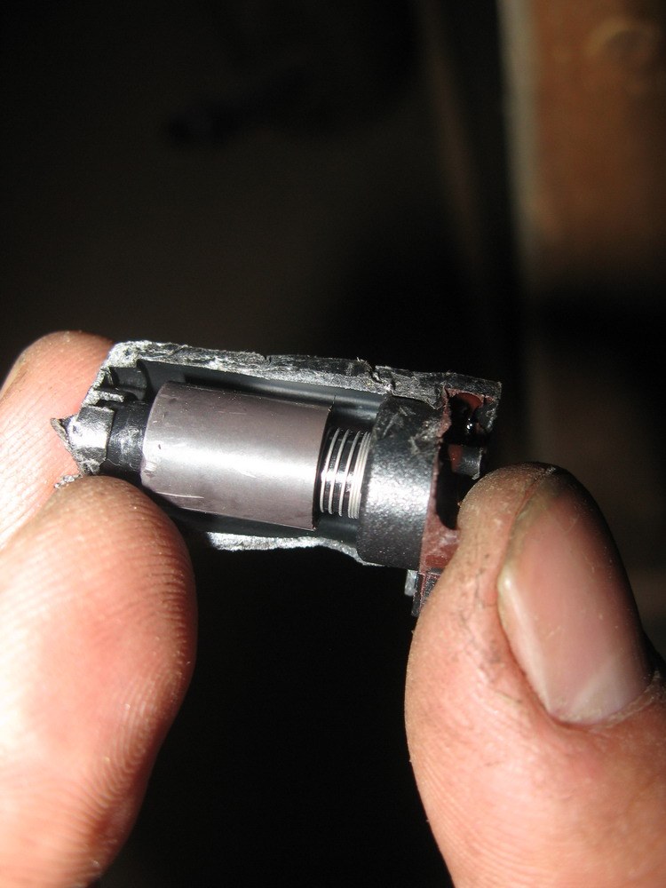

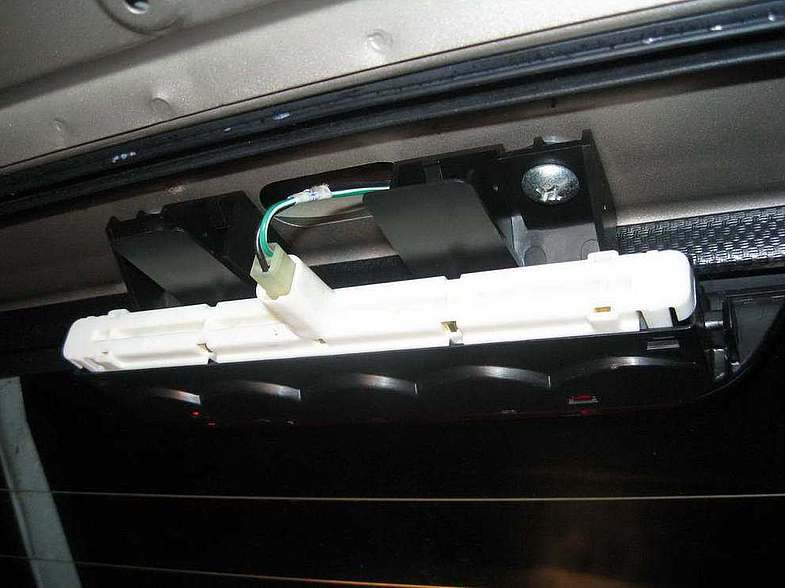

Володя, а как получить доступ к форсунке брызгающей воду на заднее стекло.
И еще, возможно ли без повреждения вытащить пистоны на которые крепится боковой обвес?
Продолжение следует: разобрал и посмотрел... (ну что ради вас не сделаешь, доктор;))
Доступ есть изнутри! Снимаете, точнее стаскиваете защитную крышку стоп-фонаря на задней двери (именно напротив нее и находится форсунка): внимательно рассмотрите по фоткам, как крпетися эта крышка - все элементарно, Ватсон!
И... вот чудо: видите ту самую, так желанную вами форсунку. Дальше - дело техники: надо сжать ее упорные лепестки и вытолкнуть наружу, благо, япошки предусмотрели запас трубки:thumbsup:
Аккуратно, не сломайте упорные лепески форсунки, а то вновь станете моим клиентом - на всякий случай уже забронировал форсунку для вас... если сам не сломаю при снятии оной :hilarious:

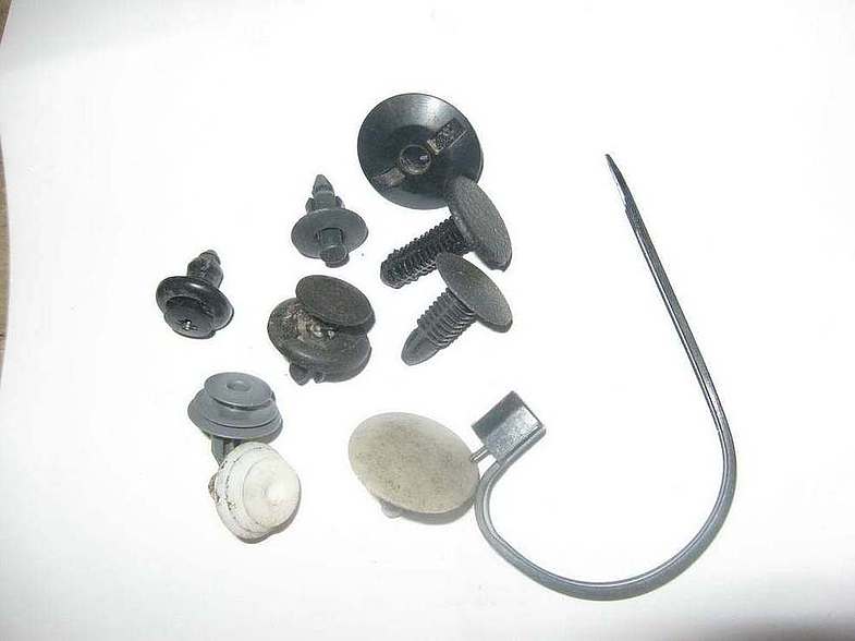

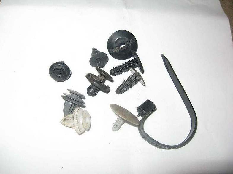

Про пистоны: вот какие пистоны ваабсче применены в Лианах (вроде все виды собрал):
Слева внизу как раз те (серый и белый), которыми и крепится порог сбоку.

Пистоны обвесов порогов и у меня не снялись. Их почти не реально снять, не сломав.
У меня так по-другому вышло... наехал порогом на люк, его частично оторвало(направление отрыва было - "как-будто порог снимают", т.е. под 90 град к кузову) ...НО...все пистоны целые, а вот "приливы" в порогах, в которые эти пистоны вставляются - оторвало "с мясом"...пришлось порог приклеивать.
8,877
5,203
Ответ: Лиана изнутри - фотоотчет разборки авто: фото, устройство, описание...
Как снимать разные пистоны? Рассмотрим их колонками сверзу вниз (3 колонки):
1) левый верхний - отверткой поворачиваем и его шляпка поднимается, потом вытаскиваем пистон.
2) слева нижние - почти всегда ломаются... сложно вытащить.
3) в центре вверху - продавливаем немного центральный штиф внутрь, но не полностью, милиметров на 2-3, и вытаскиваем пистон.
4) в центре - наоборот, приподнимаем шляпку (там есть специальные канавки для того, чтоб поддеть отверткой.
5) нижняя белая и две правые черные над хомутом - просто вытаскиваем, поддев отверткой.
6) правая верхняя - откручиваем.
7) хомут - можно защелку поднять отверткой маленькой и хомут развернется.

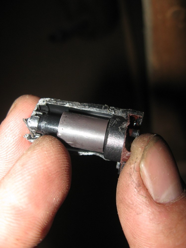

эксперименты закончил. форсунку снял и прочистил. поставил на место-все равно вода не течет. снял снова и еще снял трубочку. в ней пластмасска,а в пластмасске пружинка и шарик(зачем не понятно, но грязи и песка там было много) металлический. я их вытащил и все на место,теперь поливает отлично.
на счет пистонов от нижнего обвеса и молдингов дверей: снимаются элементарно,потянув пистон на себя из отверстия,где он сидит за ним подтягиваются распорки,которыми он изнутри цепляется. ножом придавливаем эти чуть-чуть торчащие распорки, к продольной оси пистона и он уже в руках,цел и невредим.
8,877
5,203
Ну вот, с миру по нитке - и всем есть хороший пример! Молодец, доктор!
А шарик скорее всего для того, чтоб вода не убегала обратно в бачок...

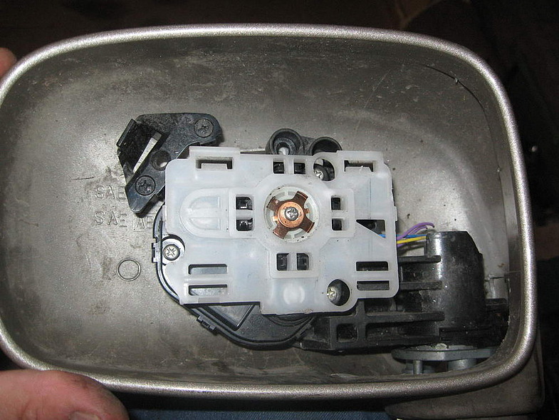

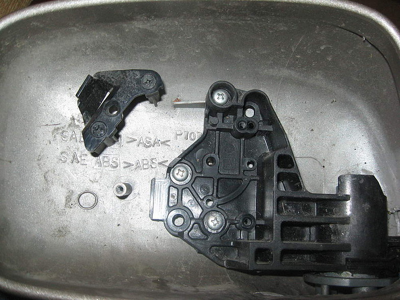

Владимир, подскажите пожалуйста как правильно снять и разобрать зеркало (левое)!
У меня проблема с регулировкой, в верх-в низ работает, а вот влево вправо - только дергается...
Заранее благодарен!!!
8,877
5,203

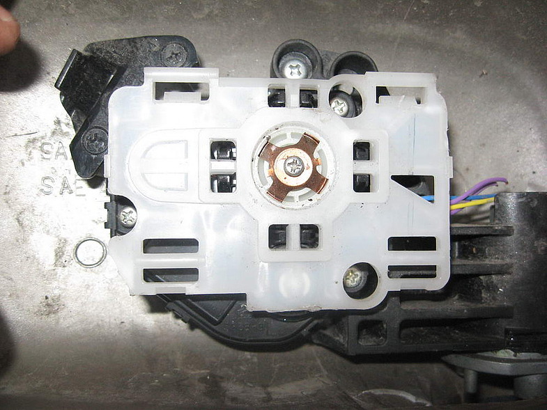

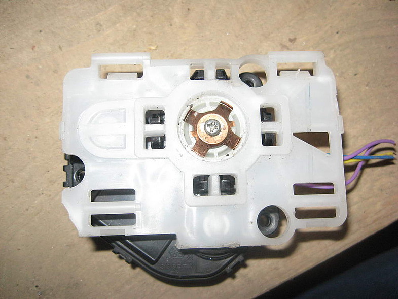

Вот фото зеркального элемента изнутри:
Видно, что сперва надо поддеть зеркало снизу чем-то широким и плоским (например, плоской стаместкой), и отогнуть нижнюю кромку зеркала, чтоб оно выскочило из защелок. Потом зеркальный элемент нужно опустить вниз и... вот он у вас в руках, только отключить контакты подогрева останется.
Снимать все зеркало вряд ли нужно - вы и так получите доступ к механизму, правда сомневаюсь, что вы что-то с ним сможете сделать - скорее всего там изношены или сломаны шестеренки.
Можно попробовать не снимая зеркальный элемент вручную повернуть его на нужное положение, т.е. в ту сторону, куда оно не хочет двигаться (оно повернется со щелчками проворачивающихся шестерней). Если и после этого оно не станет регулироваться,то снимайте зеркальный элемент и смотрите, может что-то "накопаете". Я не изучал пока этот механизм. Но у меня вроде остались такие механизмы от разбитых зеркал - на крайняк можно попробовать просто заменить этот механизм.

Просто нажать на зеркало пробовал, она встало на нужный мне угол и всё (так и езжу) все равно не регулируется с кнопки. При нажатие на кнопку происходят щелчки-зеркало просто дёргается.
Если я правильно понял зеркальный элемент всегда нужно подцеплять снизу неважно правый или левый? Вечерком попробую, а там увижу что с механизмом.

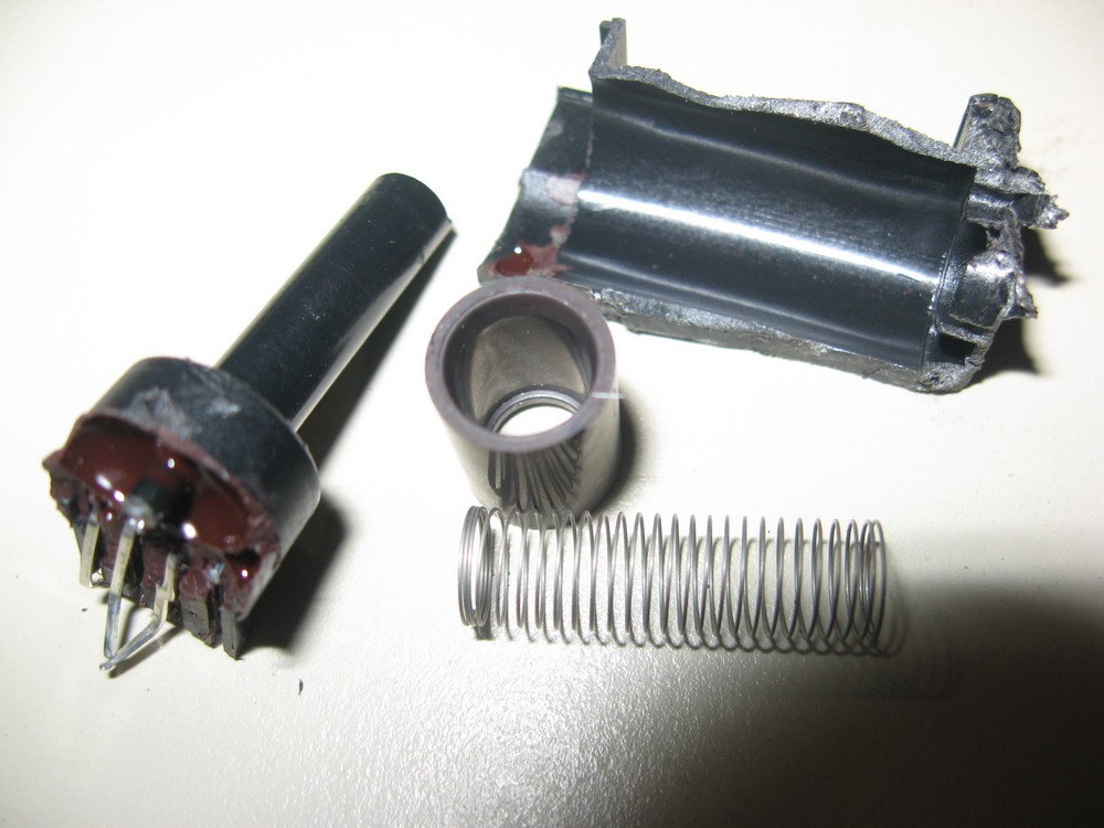

Вот разобрал механизм зеркала (что только дляхороших людей не сделаешь;)).
Вывод: не стоит разбирать тебе его - все равно начерняка менять механизм надо,т.к. так скорее всего просто износились пластиковые части червячного механизма - тут уж ничего не сможешь сделать. Хотя, конечно, есть вероятность, что что-то где-то выскочило-соскочило, правда с чего бы - вопрос: скорее всего что-то сломалось. Можно просто заменить именно блок с моторчиками, для этого понадобится только снять зеркальный элемент и открутить три винтика - блок в руках. ставишь новый, подключаешь все проводки-разъемчики (они просто вставляются), ставишь обратно стекло и... радуешься жизни.
На твое счастье у меня есть как раз два битых зеркала, на которых механизмы остались целы. Пиши в личку - договоримся...
Вот и фотки (коментарии не пишу - ясно все и так) - покажу на примере левого зеркала:

Владимир, еще раз большое спасибо за проделанную для меня работу;)
Вчера вечером снял зеркальный элемент по вашим рекомендациям и все подчинил. Суть проблемы была проста - "тяга" регулировки влево-вправо вышла из зацепления с резбовым штоком, а на место не встала, встала она как то боком или поставили её так до меня, что скорее всего...
Тягу поправил на место и все заработало.

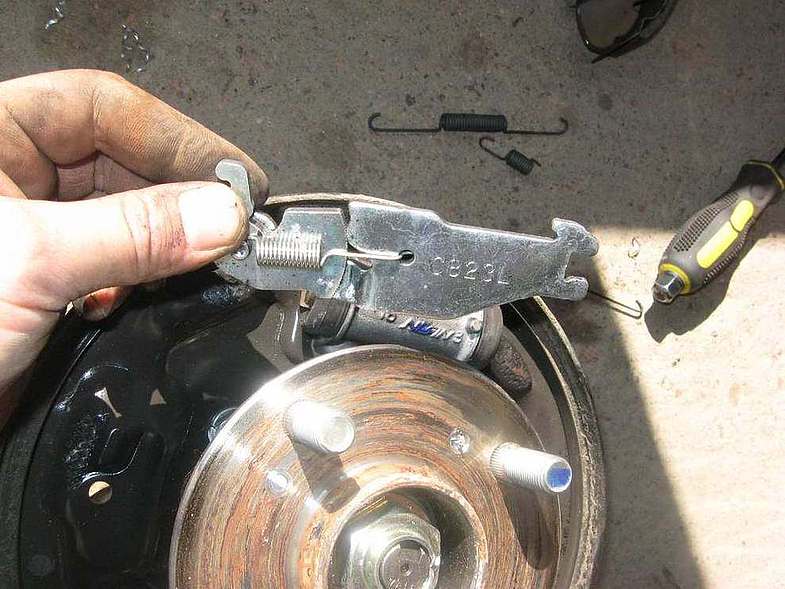

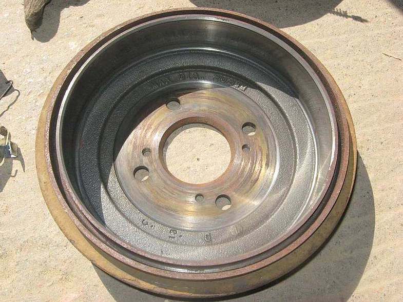

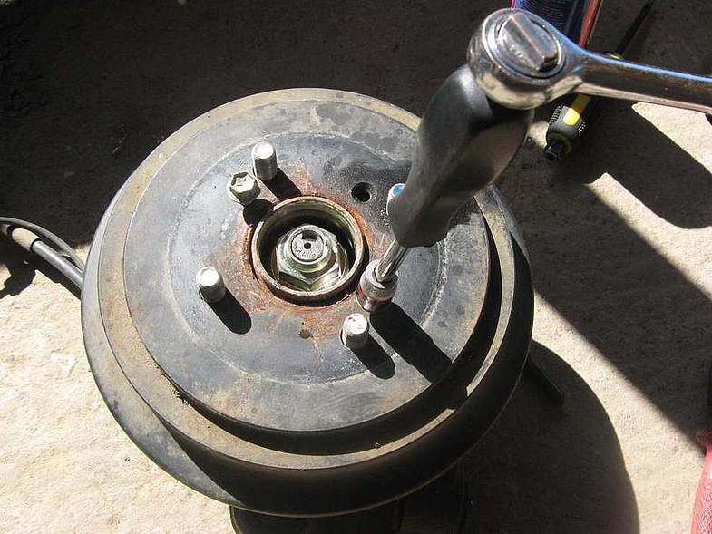

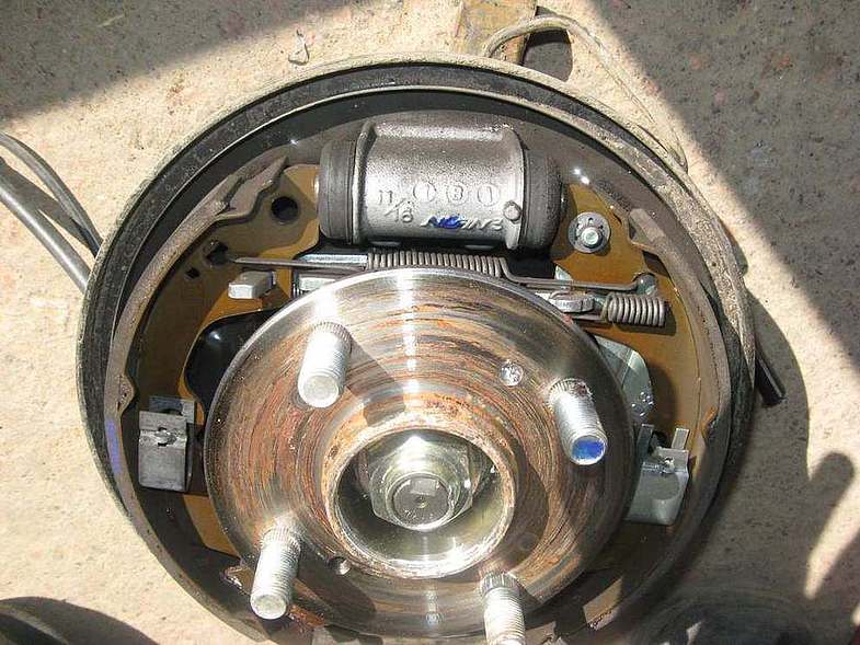

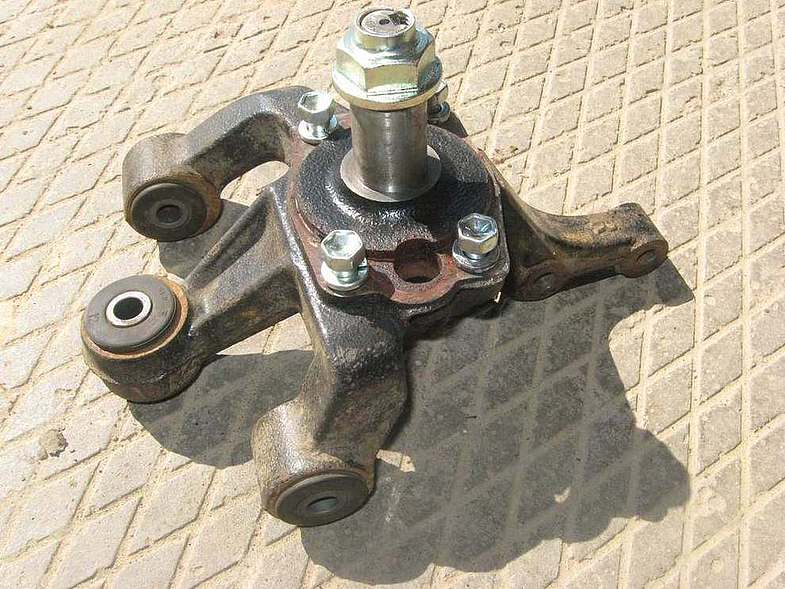

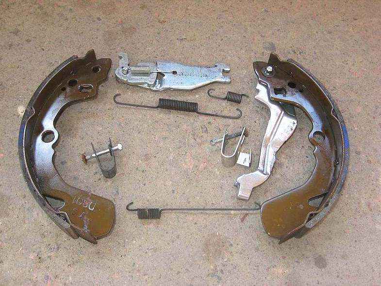

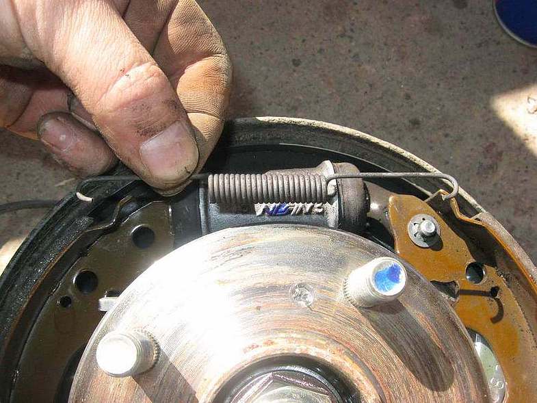

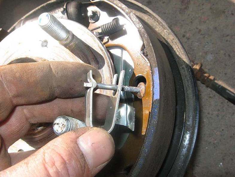

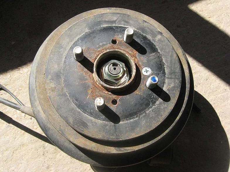

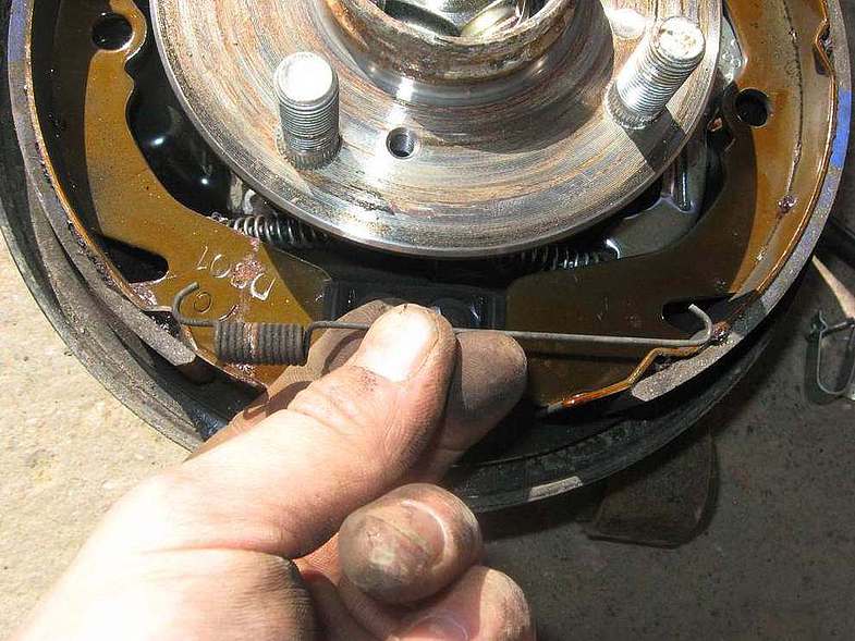

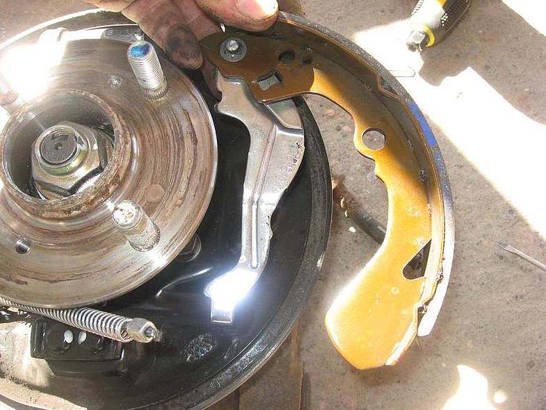

Наконец-таки добрался сделать отчет о разборке задних тормозов. Разбирал не на своей машине, а на авто с разборки, точнее даже уже снятый задний барабан (в сборе). Но сути и деталей это не меняет. Сложного, как оказалось, в принципе ничего нет - посмотрите и сами все поймете. Итак, вот фотоотчет с некоторыми коментариями - на примере задней подвески 2WD:
Вот сам барабан в сборе
Откручиваем стопорный винтик и, закручивая два болтика (вроде М6), стягиваем барабан

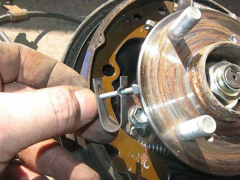

Запоминаем как все установлено и начинаем разбирать... снимаем фиксаторы колодок, поворачивернув штифт
и пружинки
теперь и колодки можно вытащить
сверху осталась одна штуЦка - распорный механизм
Вот и все:
Теперь в обратном порядке ставим новые колодки. :thumbsup:

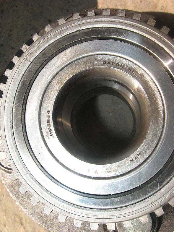

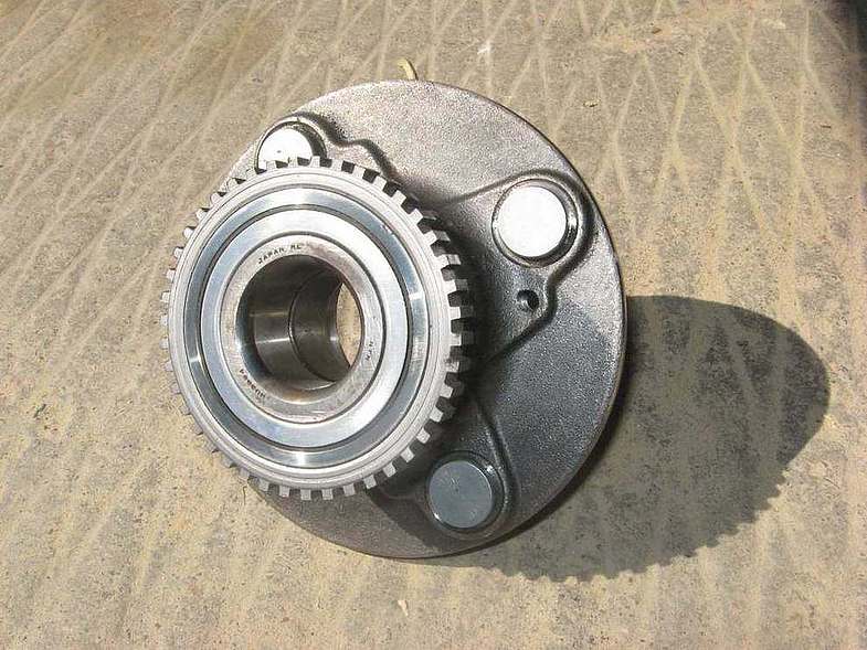

Далее, если надо заменить ступицу или подшипник, то откручиваем центральную ступичную гайку (ключ на 35 вроде бы) и спокойно стягиваем ступицу вместе с подшипниками (для 4WD немного по-другому ступица и цапфа-кулак устроены, но примерно все похоже)
Вот маркировка родного подшипника - их там два (вставляются с двух сторон), но для 4WD он наверняка другой (пока не довелось разбирать так детально заднюю ступицу 4WD )

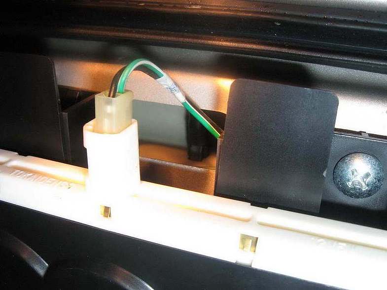

перегорела подсветка на ручках печки и ручке регулировки потока воздуха, а как добраться и заменить лампочку там не знаю. Лиана до рейсталинговая.Спсибо!
Ezdock

Добрый день,Владимир!
Возник вопрос...вопрос в следующем:
Дорестайлинговые Лианы пока не приходилось разбирать, поэтому ничего не могу сказать, увы.

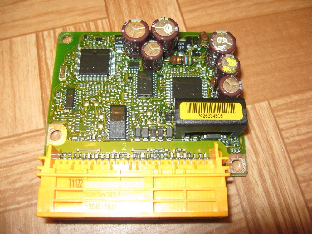

можно ли сбросить контроллер AirBag после срабатывания подушек безопасности?
Вопрос, который мучит меня по сей день, и который задают мне многие владельцы Лиан/Аерио:
По сей день точного ответа мне никто так и не дал. Точнее многие, кто что-то где-то слышал или кто обещает, что все может, говорили мне, что сбросить его можно для повторного использования после замены подушек. К примеру в Питере "Автомир" уверяет, что сбросить можно. При этом "Сузуки-Нева" и др. дилеры утверждают, что у Сузуки контроллеры подушек подлежат замене наравне с подушками и частями поплавленной проводки подушек, т.к. сбросить их невозможно. Кто-то рассказывал, что внутри контроллера есть что-то, что замыкается или плавится после срабатывания подушек. Но до сих пор никто из тех, кто уверял меня, что можно сбросить контроллер, не смог мне показать реально сброшенный контроллер или сказать: "я у себя его сбросил". А уж тем более никто не может гарантировать, что после такого сброса этот контроллер вновь при необходимости сработает (не дай Бог, конечно, такой необходимости, а тем более не сработавших подушек).
И терпение мое лопнуло... Занимаясь разборкой Лиан, решил один "стреляный" контроллер разобрать и выяснить, что же там внутри. Проанализировав, понял, что ничего там не замыкается, не плавиттся и не выходит из строя. Есть катушка индуктивности, на которой на пружинке качается ферритовое кольцо, меняющее индуктивность катушки, смещаясь на оси при торможении. Вот это изменение индуктивности, как я понимаю, и измеряет контроллер, от чего и принимает решение о "запуске" подушек. Скорее всего контроллер банально записывет у себя в памяти признак срабатывания подушек. Теоретически его можно было бы и стирать, обнулять так скажем. Но производитель заявляет, что это невозможно. Вполне вероятно, что работает это контроллер как-то особенно, и мне лично непонятно, почему производитель так сделал. По логике, там стоит обычный программируемый контроллер с энергонезависимой памятью. Но сущестует и такая память, которая не может быть стерта - неужто они ее и использовали? Неясно. Но только слова диллера настораживают: "а вы уверены, что контроллер после такого несанкционированного производителем сброса будет вновь правильно работать? может умельцы-сбрасыватели тупо отключают контроллер, чтоб он молчал и не зажигал лампочку на приборке?". А что, если и взаправду он потом не сработает при необходимости? Кто потом что-то докажет? Кто будет кусать локти?
У меня покупали люди и подушки, и торпеду, и передние ремни. Но "нестреляный" контроллер не брали, уверяя, что им обещали сбросить. Но на мои просьбы рассказать, удалось ли им сбросить контроллер, и кто и как им это сделал, они так мне и не сказали потом ничего.
Поэтому на сегодняшний день пока я не услышу слова того, кому можно доверять: "я сбрасывал у себя контроллер и он работает исправно" - я никому не советую делать такой сброс контроллера AirBag, и я лично себе (не дай Бог) не стану его сбрасывать, но раскошелюсь на новый или гарантированно исправный б/у контроллер. Цена б/у контроллера (около 5000 руб.), да и нового контроллера (30-50 тыр.) все же несравнимо дешевле жизни моей и родственников с друзьями. Да и все остальные части системы безопасности гораздо дороже, не так ли?

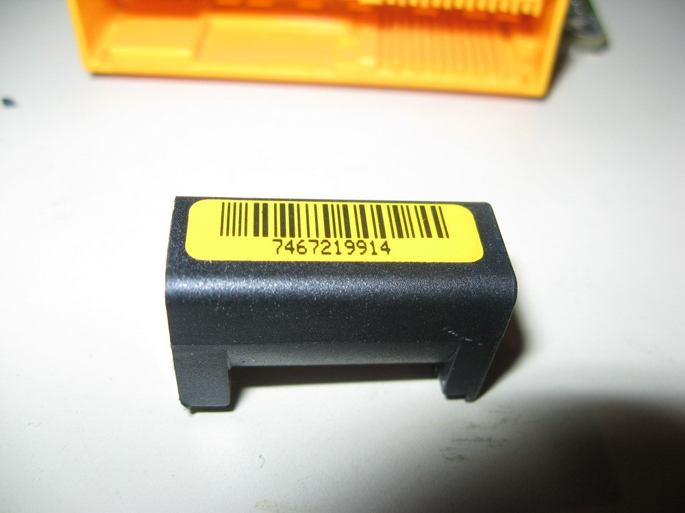

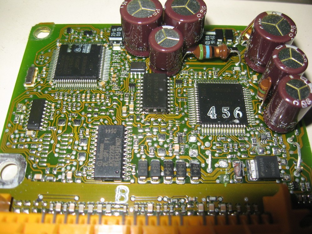

Вот выкладываю фотки разобранного контроллера: смотрите, анализируйте, высказывайтесь...
Вот сам контроллер (стрелочкой указано направление установки в авто):
Вот что у него внутри - справа и есть тот самый инерционный датчик удара (с желтой наклейкой):

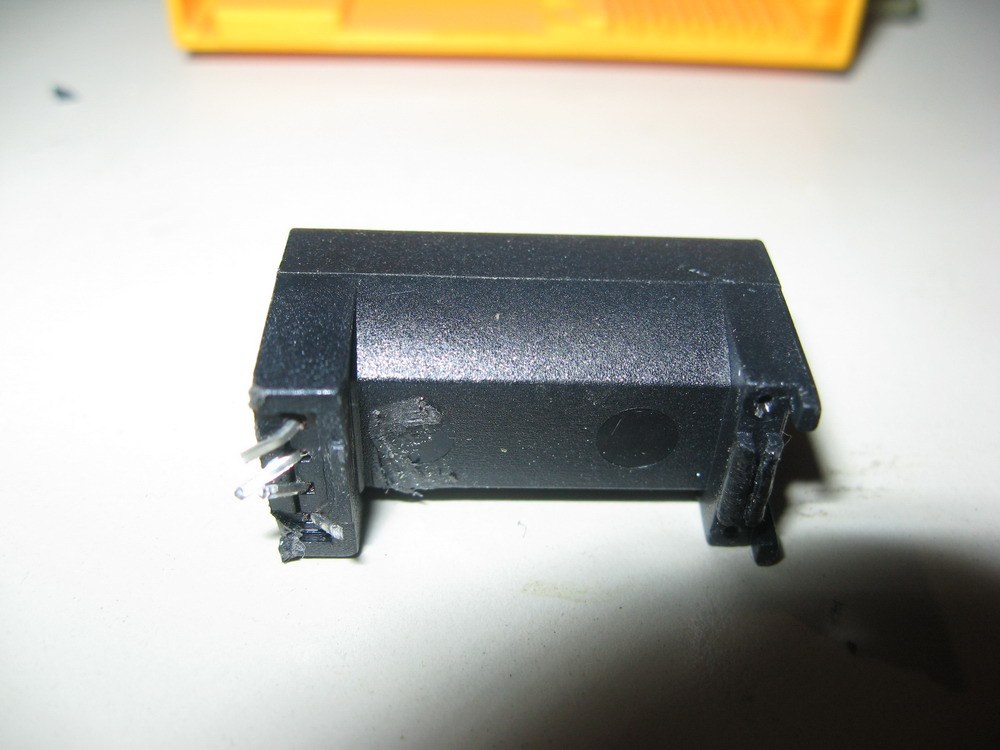

Вот он отодранный с платы:
Вот что у него внутри:
Плата без датчика - больше нечему двигаться, замыкаться, сгорать...
Вот как он на плате стоял:
А это для примера контроллер от Тойоты - все очень похоже на Сузуковский контроллер:
Желаю никому не столкнуться с вопросом сброса контроллера подушек, т.к. не иметь аварий!!!;)

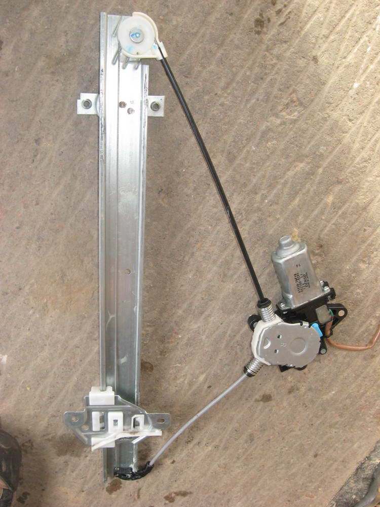

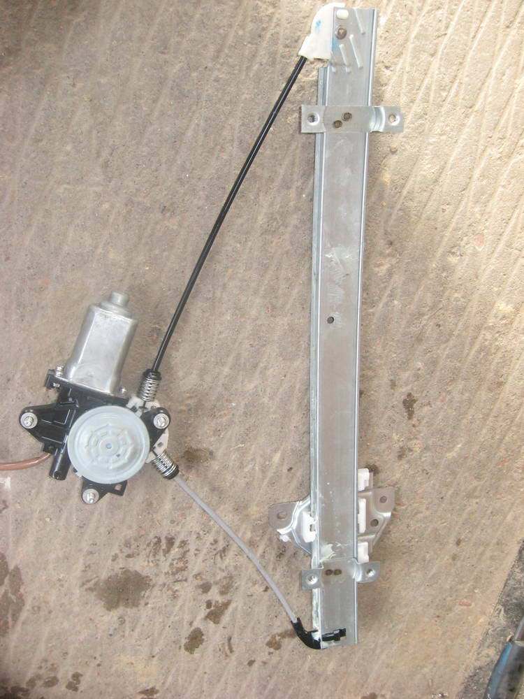

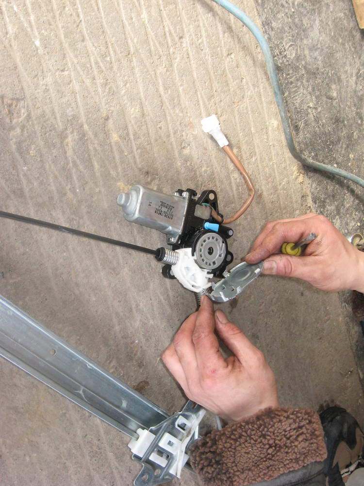

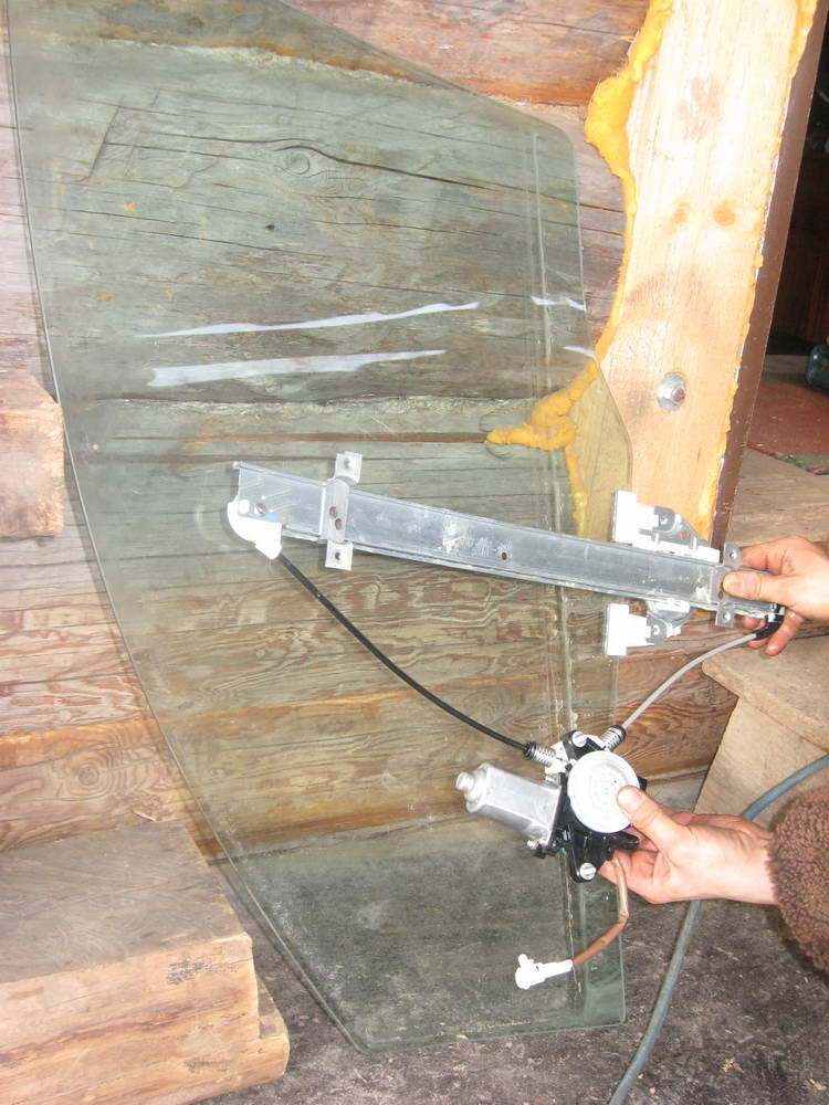

Замена стекла двери
Хочу малость описать процесс замены стекол дверей: возможно кому-то и понадобится...
На передней двери все меняется просто, а на задней есть небольшая загвоздка - стекло на вытащить, не сняв заднюю направляющую стекла:

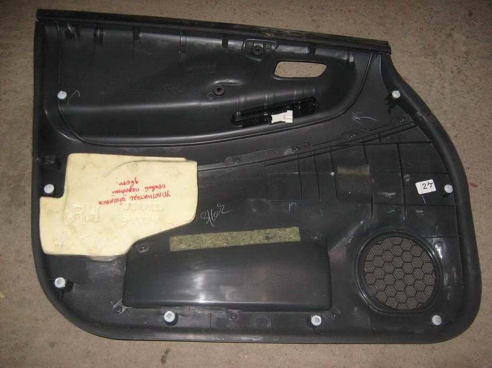

  1. Снимаете обшивку двери:
    • поддеть плоской отверткой крышку на ручке и снять ее;
    • открутить пару винтиков в ручке;
    • открутить винтик на ручке окрытия двери и сдвинув вперед эту ручку, слегка освободить ее (она останется висеть на внутренней проволочной тяге):
    • снять обшивку, начав поддевать со стороны петель двери (обшивка на клипсах);
    • Вот что получаем:

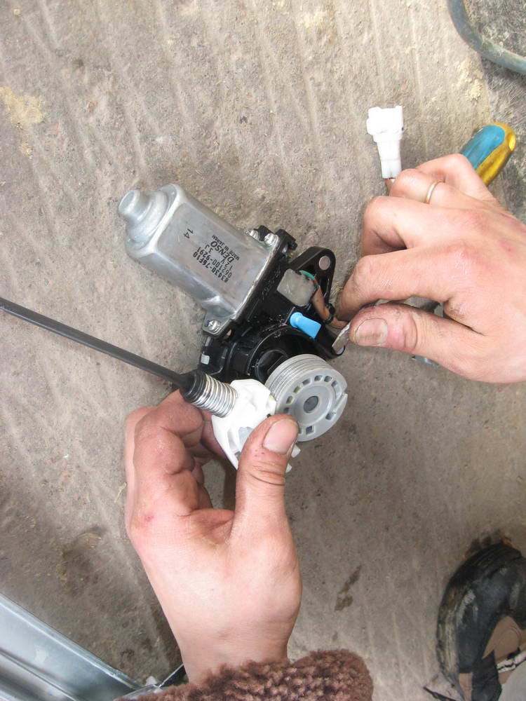

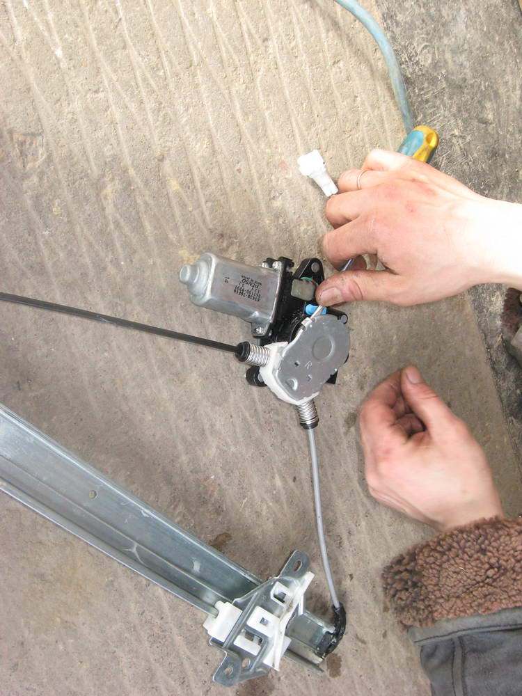

  2. Опустить стекло примерно до середины, чтоб можно было добраться до винтиков крепления стекла к стеклоподъемнику, открутить их (используйте большую крестовую отвертку, поддерживая рукой стеклоподъемник сзади, иначе или винтики не сможете открутить, или сломаете пластиковый крепеж стекла):
    Как опустить стеклоподъемник? Есть три варианта:
    Первый вариант - подключить кнопку стеклоподъемника к разъему и опустить стекло как обычно, нажав на кнопку (при включенном зажигании) .
    Второй вариант - разъединить разъем стеклоподъемника и подать 12 В на контакты от аккумулятора (сменив полярность можно опускать или поднимать стеклоподъемник):
    Третий вариант - опустить вручную, открутив от двери моторчик стеклоподъемника, рытащить его наружу, снять крышку, вытащить ролик и ключом крутить его для поднятия или опускания стекла. В этом варианте надо быть аккуратным, крепко удерживать ролик, чтоб не размотался тросик, иначе потом очень не сладко придется его наматывать обратно (настоящая головоломка). Продемонстрирую на примере уже снятого стеклоподъемника:
  3. Вытащить стекло.

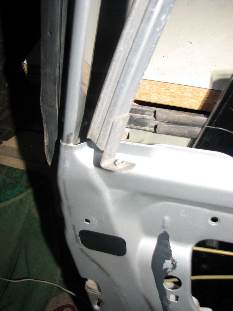

    Для передней двери на этом шаге этом проблем не возникнет, а вот для вытаскивания заднего стекла надо предварительно снять заднюю направляющую. Сперва открутите винтик снизу под замком:
    Потом еще пару винтиков под уплотнителем двери:
    Далее вытащив немного и отогнув уплотнитель стекла поднимаем вверх направляющую (вместе с уплотнителем) примерно на 5-7 см, затем поворачиваем ее, иначе она не вытащится, зацепившись внизу своим изогнутым концом. Сперва поворачиваем градусов на 45, еще приподнимаем, снова поворачиваем до 90 градусов и вытаскиваем:
    Теперь вытаскиваем и само стекло.
  4. Теперь можно установить новое стекло в обратном порядке
Удачи!;)

Уверен, что неправильно протянули проводку зеркала внутри двери. Сам так ошибся однажды в своей двери, когда менял зеркало (поцарапал специально газельщик). Если провод не правильно уложить и закрепить, то он мешает стеклу открываться до конца (стекло упирается в изгиб-петлю провода). Возможно они и не подключили провод зеркала, поэтому оно и не работало. В итоге у вас и порвалась эта проводка, когда вы помогли руками - перетерли его до конца. Надо разбирать и все проверять, изолировать, укладывать правильно, чтоб провод не был на пути стекла.
