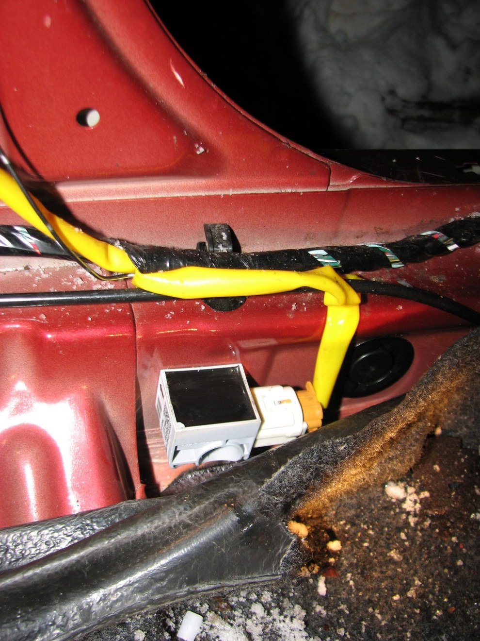

Ну, по поводу "спеца по AirBag" - эт вы мне льстите Неа, не зн
Уверен, что вы сами правильно причину определили: скорее всего зацепили проводку, где-то может передавили ее и происходит замыкание, или разъем какой-то отсоединился. Снимите еще раз порог и проверьте все. Проводка от датчика желтая. Датчик стоит внизу центральной междверной стойки. Далее проводка идет вдоль порога вперед, где и соединяется с основной проводкой разъемами - все надо проверить...
При работе не забудте отключить аккомулятор!!!

Ответ: Лиана изнутри - фотоотчет разборки авто: фото, устройство, описание...
Я до центральной стойки не добирался, а датчик какой-то наблюдал в переднем правом углу около порога-это наверное то же датчик подушки...Вечером всё проверю ещё раз...

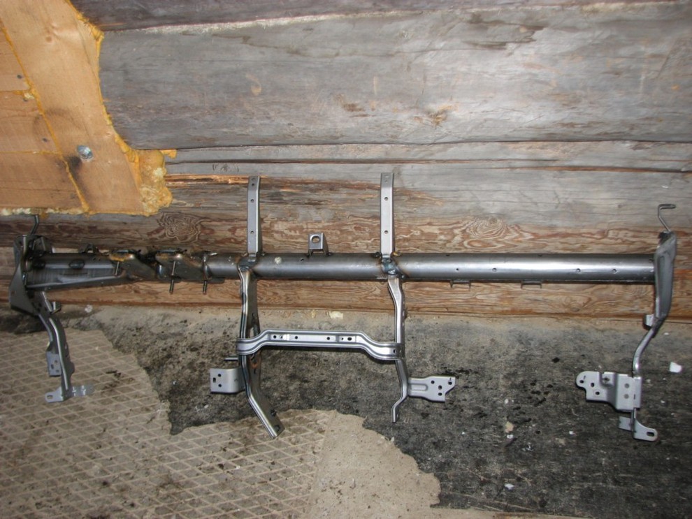

Отвлекусь от основного вопроса - меня удивила конструкция из труб под пидальным узлом на полу-серьёзное усиление...и шумоизоляция толстенная не ожидал такого там увидеть.
Вроде справа впереди никаких датчиков нет, только куча разъемов. По крайней мере это точно не датчик подушки. Датчики боковых подушек есть только на центральных стойках, а их разъемы - в районе передней стойки кузова.
А усиление действительно хорошее. При боковом ударе в переднюю стойку кузова балка под торпедой берет удар на себя, передавая его на противоположную стойку, что позволяет снизить прогибание кузова в районе торпеды внутрь салона, но зато при этом страдает не только стойка, в которую удар пришелся, но и противоположная выгибается наружу. т.о. кузов при хорошем ударе весь прогибается по оси торпеды, что практически приводит к абсолютной нерентабельности ремонта. Сам видал такую машину: вроде стоит заменить одну правую стойку и дверь с крылом и делов-то, ан нет... При более доскональном осмотре видно, что выгнулась наружу левая стойка, прогнулась крыша, лопнуло лобовое, помялось от берегиба и левое крыло, капот, сломана торпеда... Словом, ценник за ремонт невероятный становится. Однако это спасает пассажиров в авто, что самое главное! Вот эта балка:

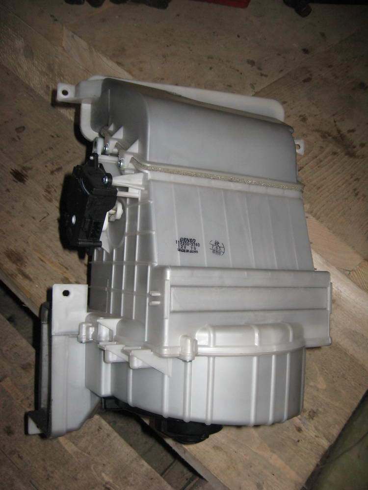

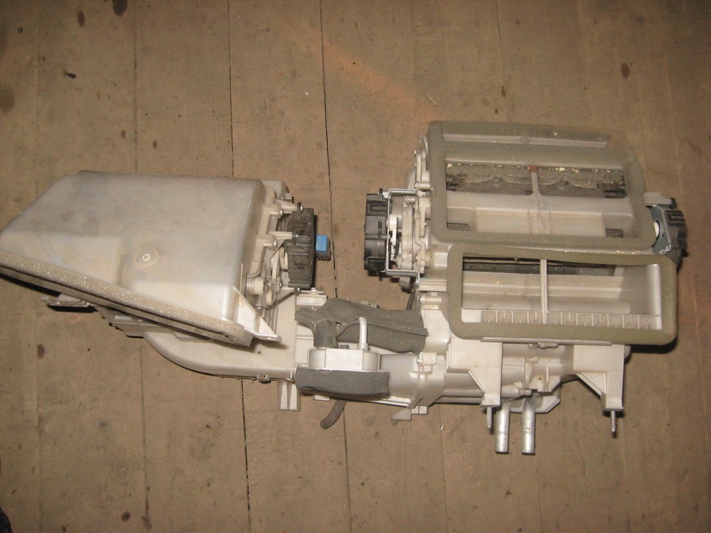

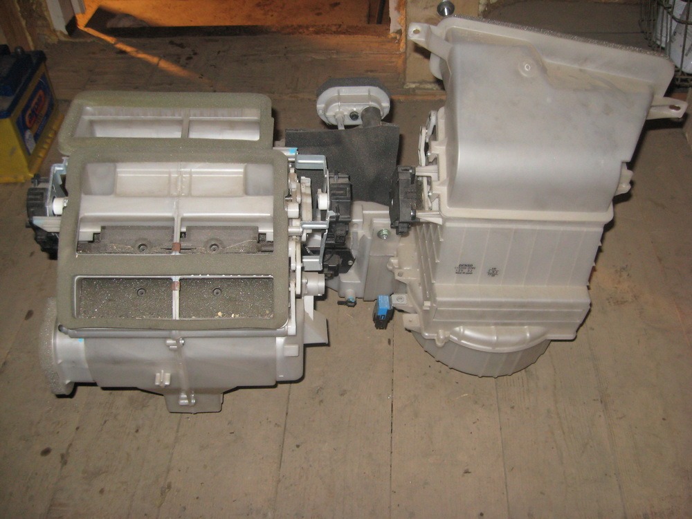

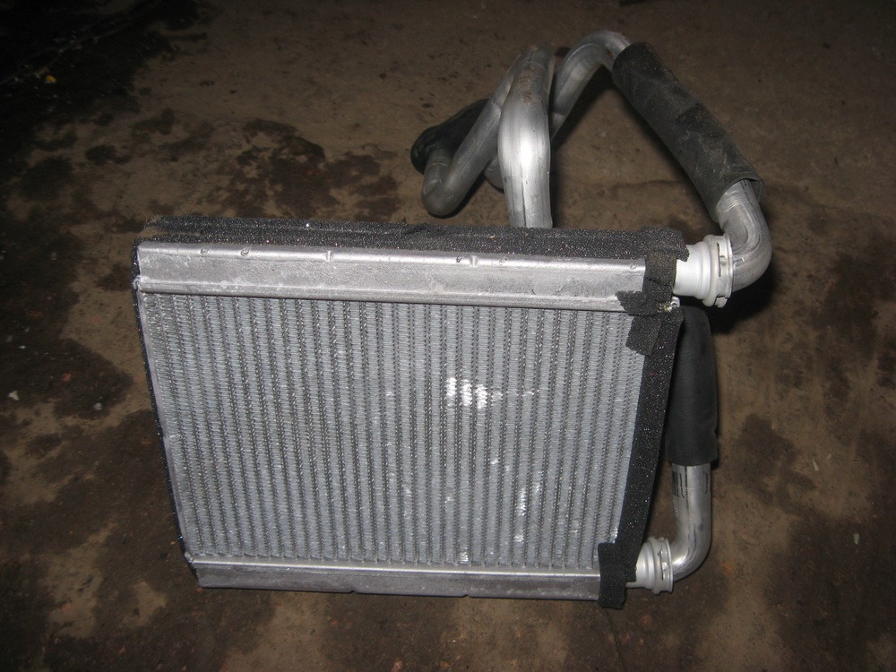

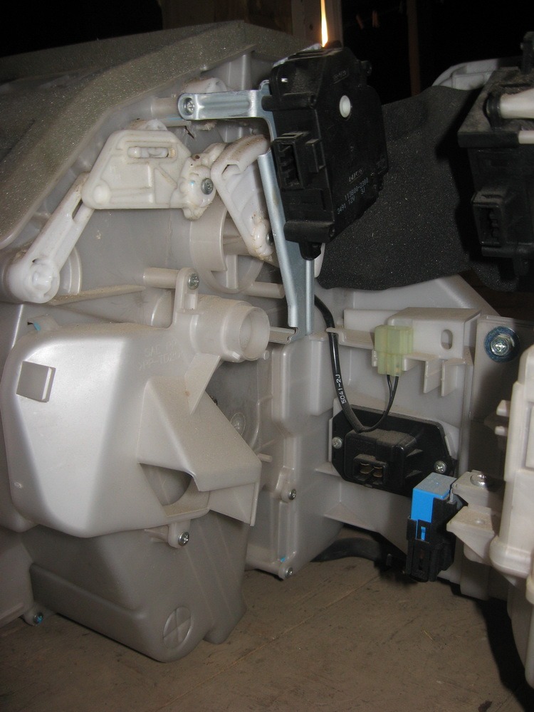

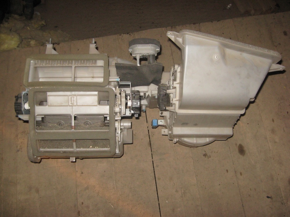

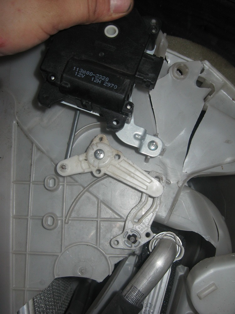

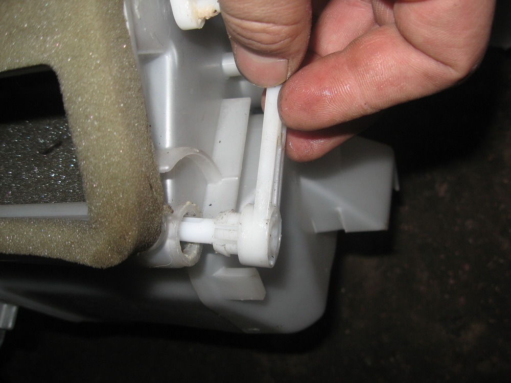

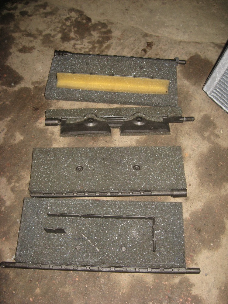

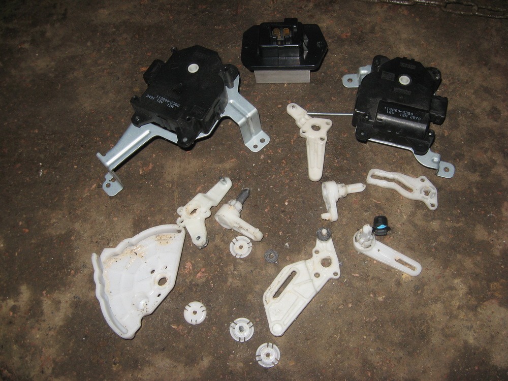

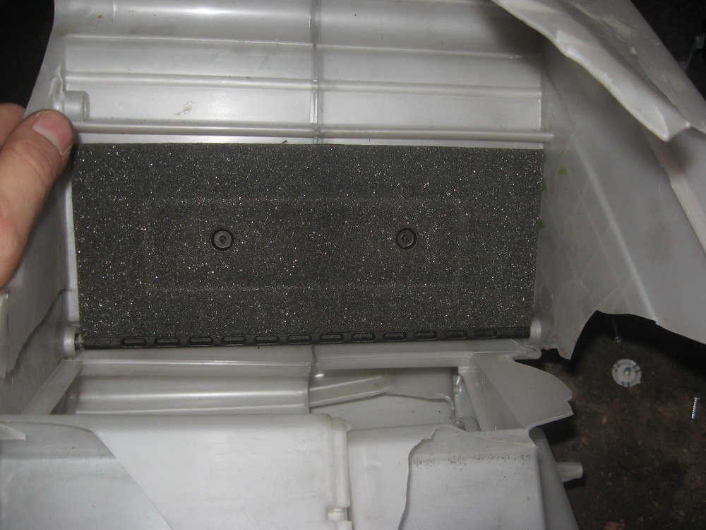

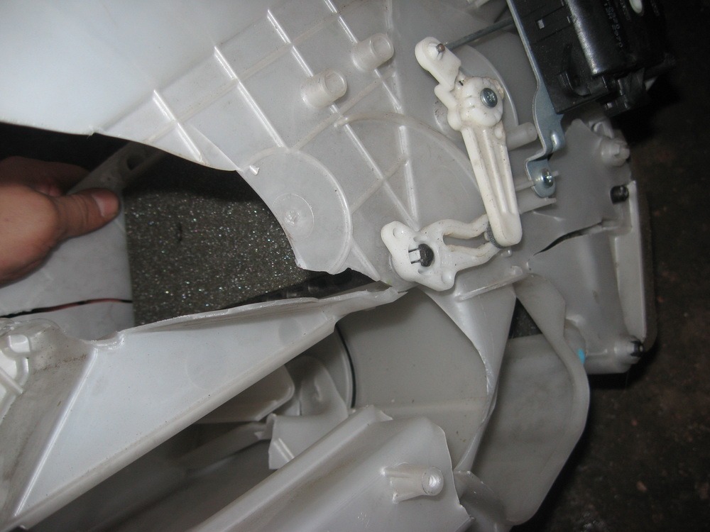

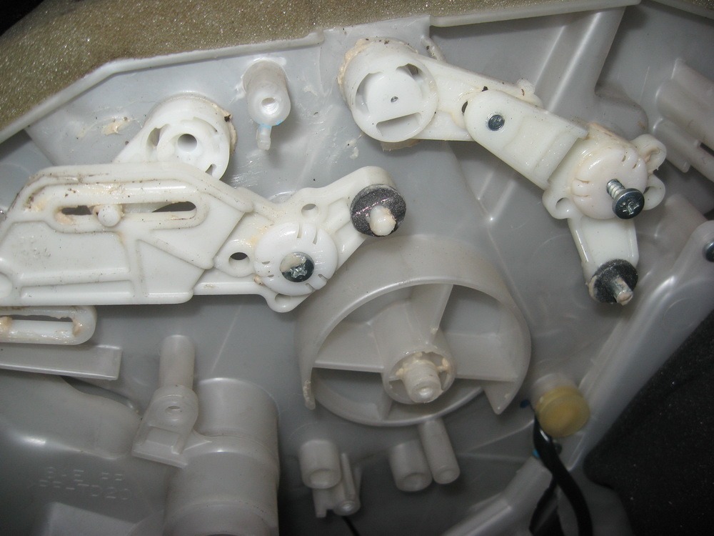

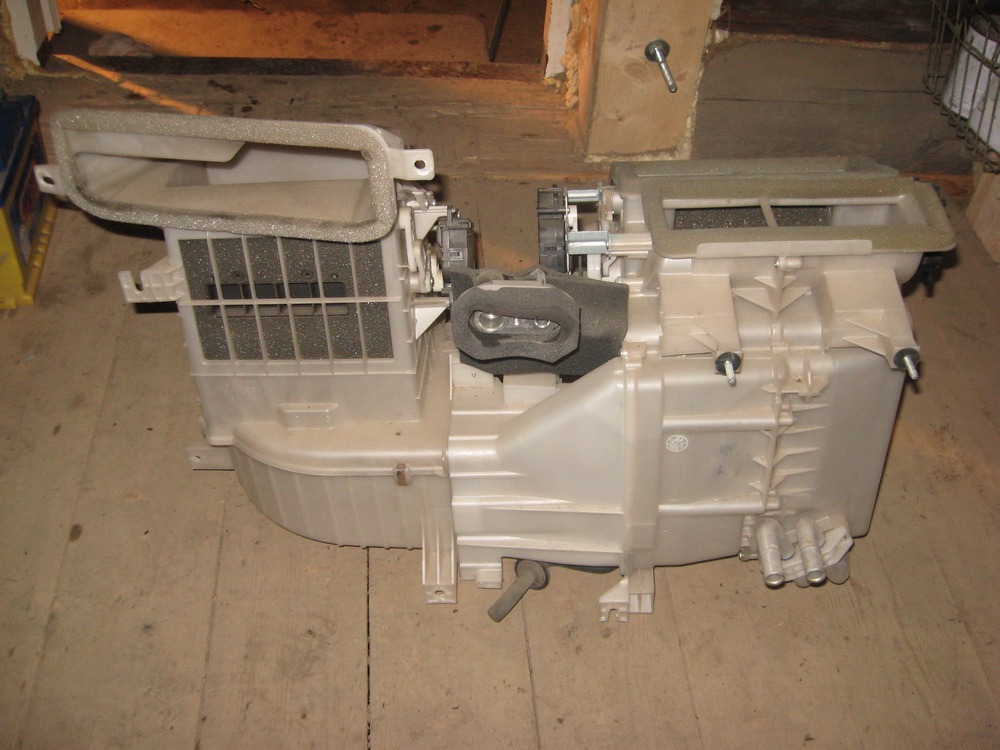

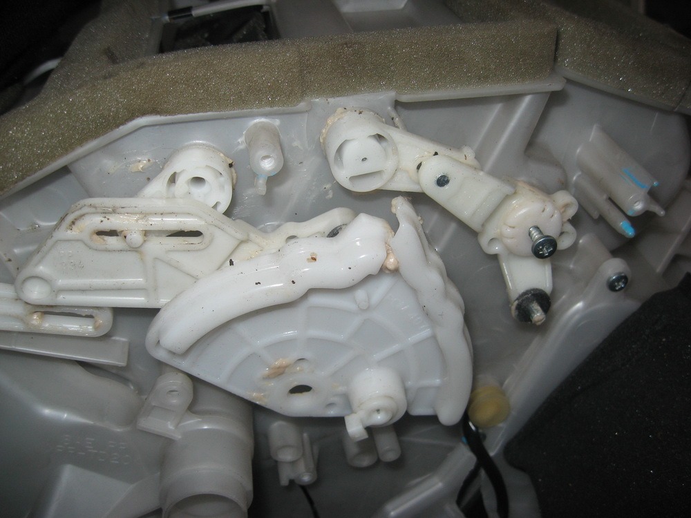

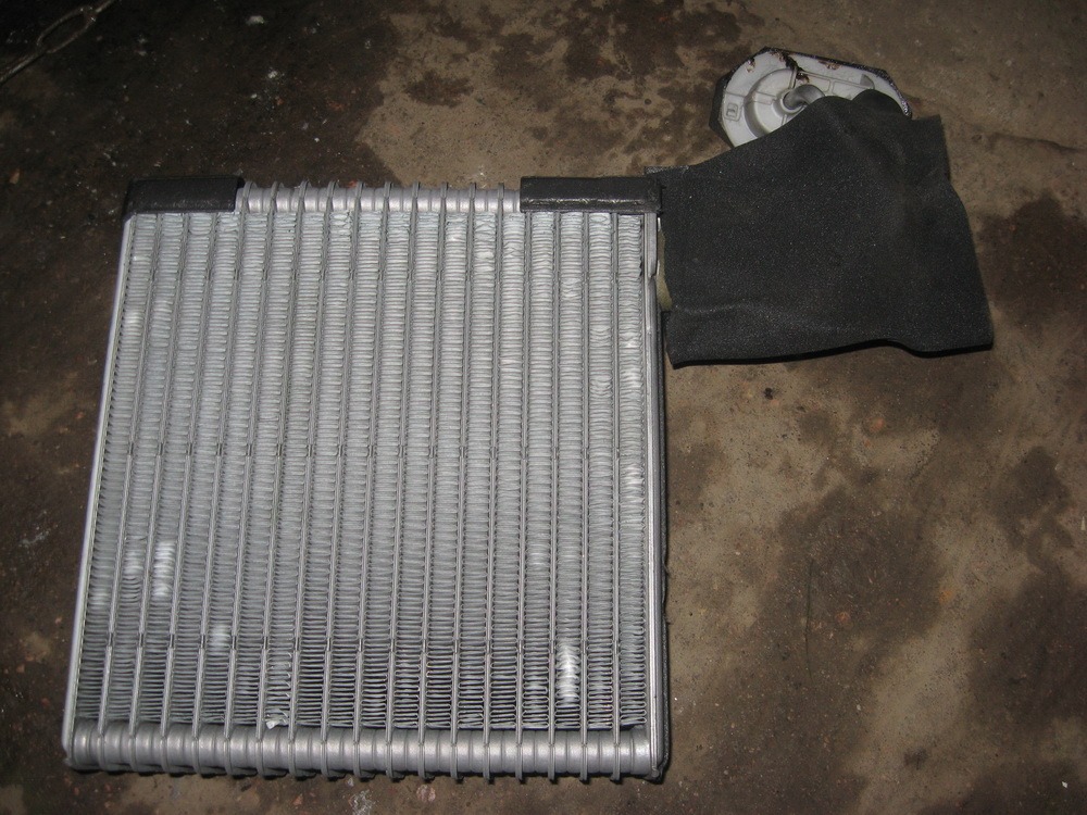

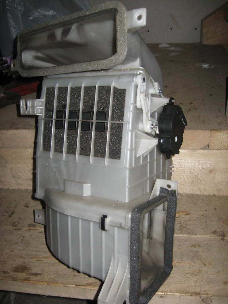

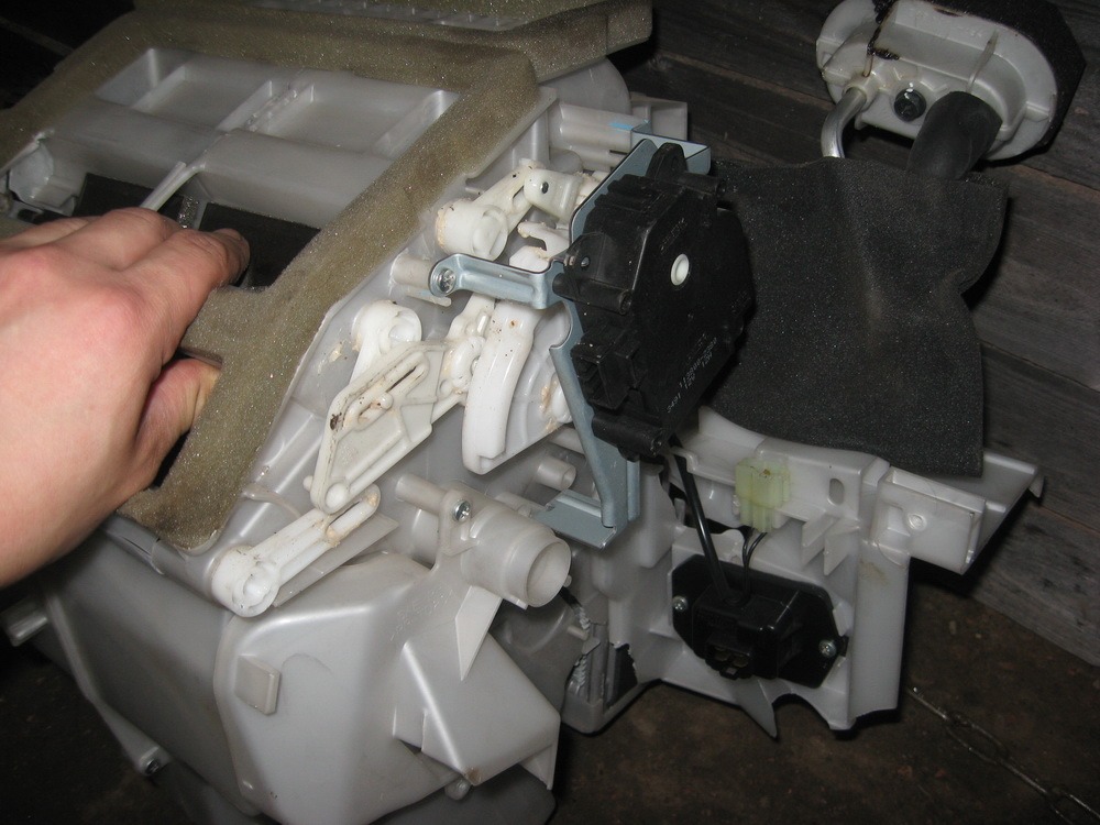

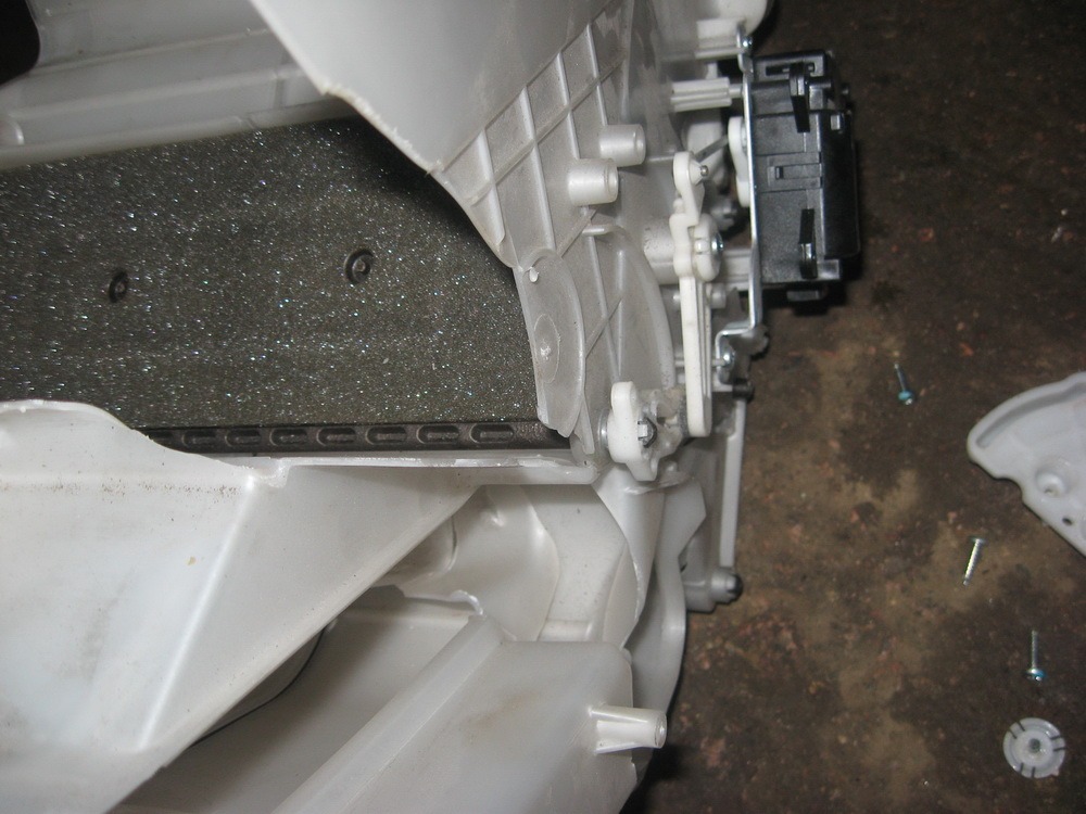

Ответ: Воздушные Заслонки

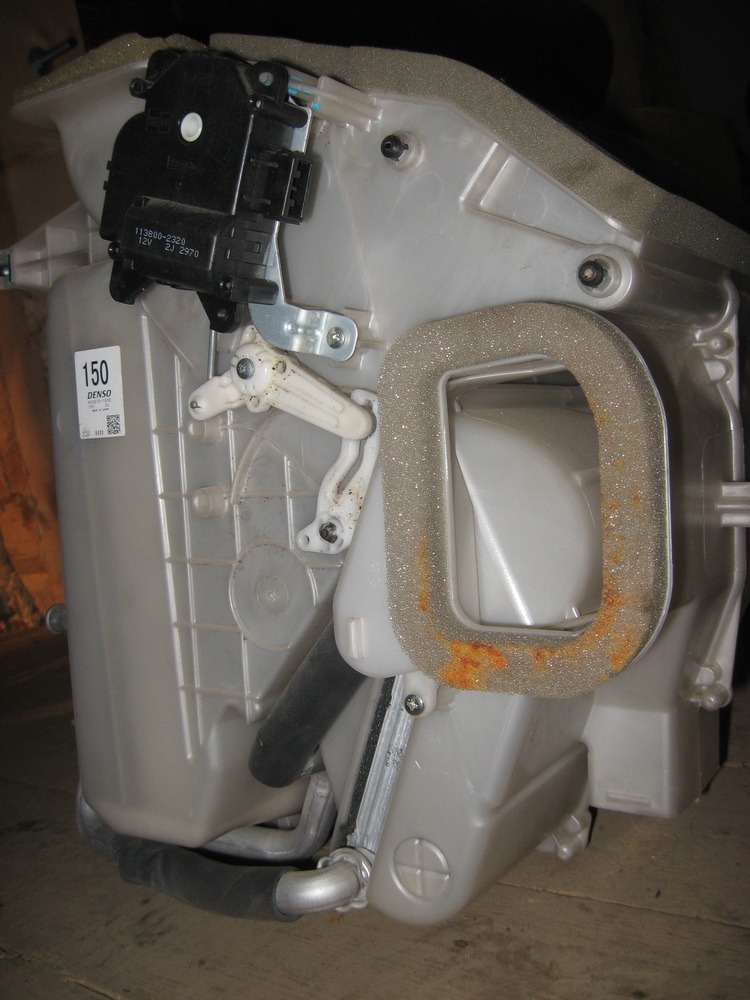

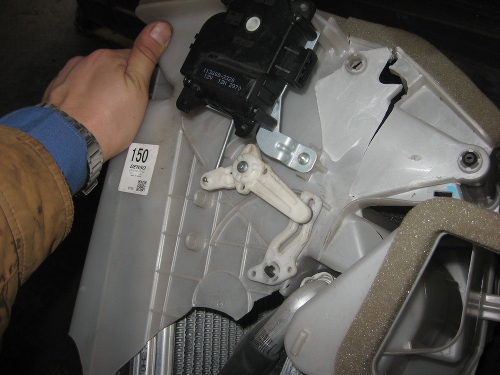

На выходных решил разобрать разбитую печку (кстати, корпус печки очень даже хрупкий!), а заодно пофоткать блок печки, чтоб понять, где и что смазывать. Понял, что внутрь лезть вовсе и не надо, т.к. там практически все снаружи смазывается, тем более что литиевая смазка снабжена тонкой трубкой хорошей длины, как и WD-40 (но последней пользоваться не стоит, т.к. там все смазано на заводе как раз литиевой смазкой!). А для "смазать снаружи" вроде можно и прямо из под торпеды добраться и литиевой смазкой смазать. Надо как-нить и себе смазать будет. Можно попытаться актюаторы (моторчики-приводы заслонок) снять и все тяги заслонок, но думаю, что и так прекрасно все будет доступно и достаточно для нормальной смазки. К тому же есть вероятность, то при частичной разборки снаружи может выскочить из посадочного места какая-нить заслонка внутри... Словом, выкладываю все фотки (может и много лишних, но для дела не жалко)... Сперва фотки самого блока печки, а потом ее части и движущиеся узлы.
Добавил:
Извиняюсь, изначально маленькие фотки вставились... Все исправил: теперь увеличиваются

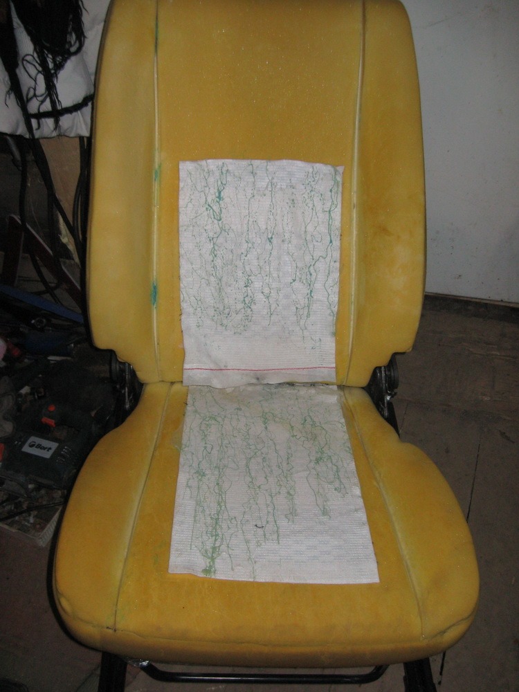

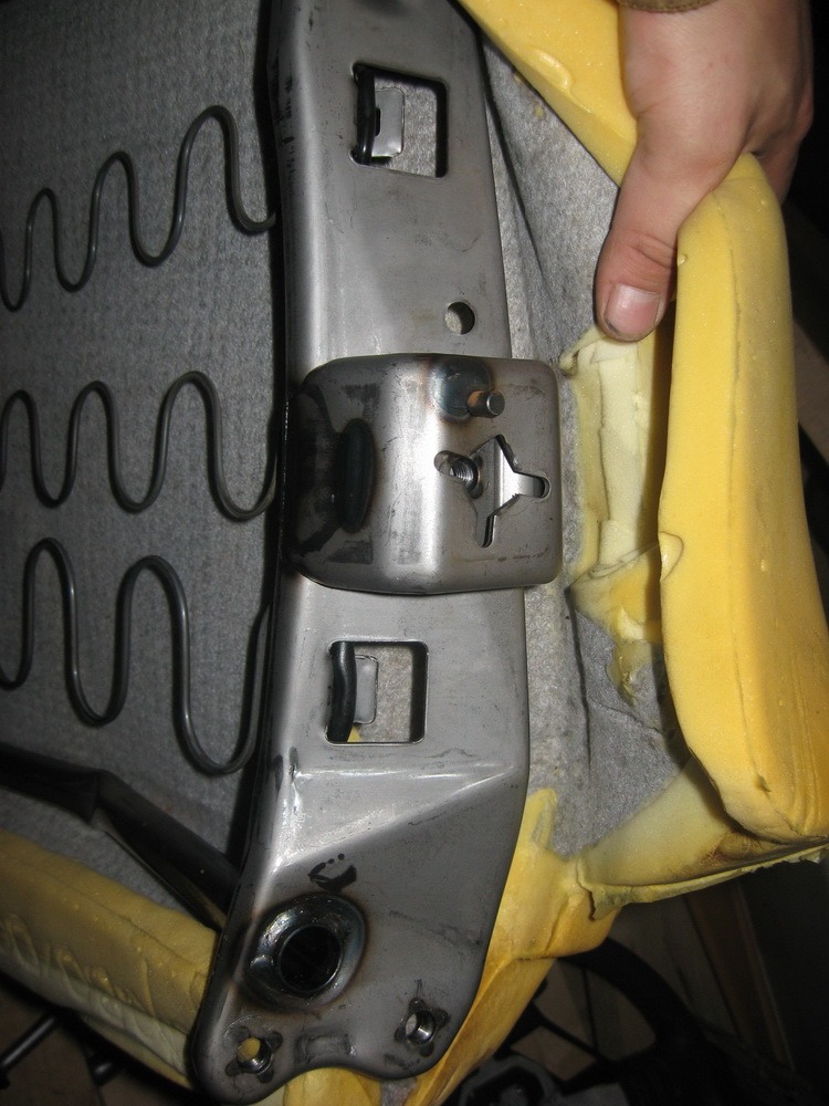

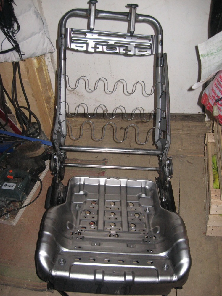

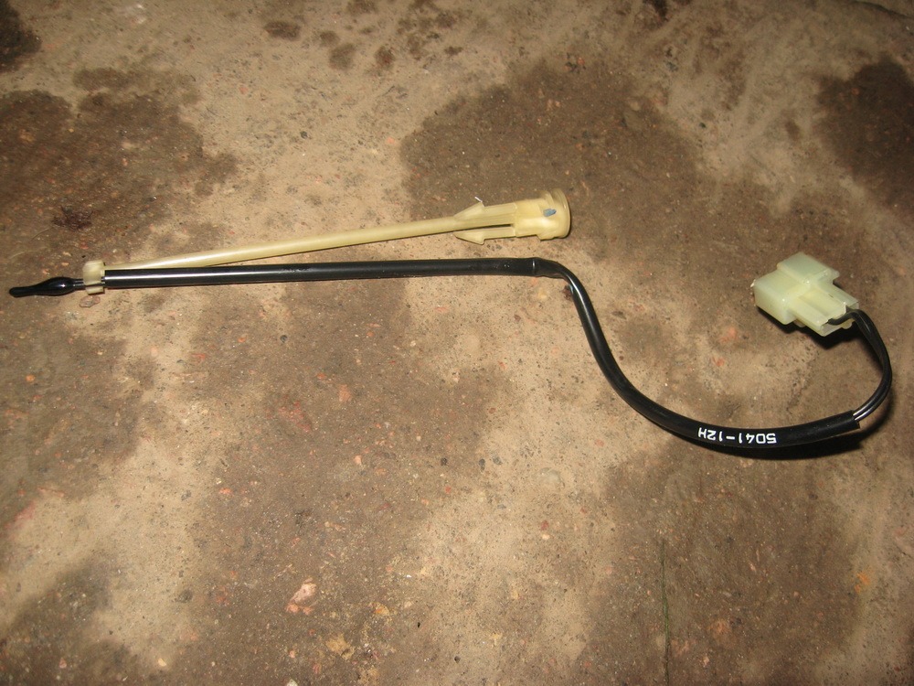

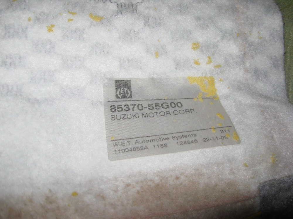

Подогрев сидушек

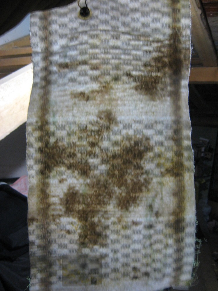

Разобрал коцаные кресла: увидел, что из себя представляет наш лиановский подогрев сидушек.
Все очень-таки добротно сделано. Есть какой-то датчик на сидушке (у стыка со спинкой) - видимо температурный какой-то. Кнопки включения нет, про которую говорят некоторые типа: "включается подогрев только когда мягким местом приложишься":D
На просвет видно, как расположены нагревательные зоны. Это спинка:
Это сидушка:
Датчик на краю сидушки (под спинкой) - видимо защищает от перегрева, чтоб водила не сжарился незаметно, а то вдруг не пойме, как рак вареный :hilarious:
(хотя ведь сидушка может греться и без пассажира... а действительно, вдруг нагреется ненароком, да загорится, например, если регулятор напряжения на генераторе умер и напряжене высокое стало, тогда и нагреваться сильнее будет ведь...)

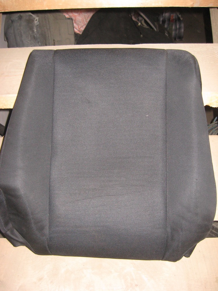

А вот снятая обивка:

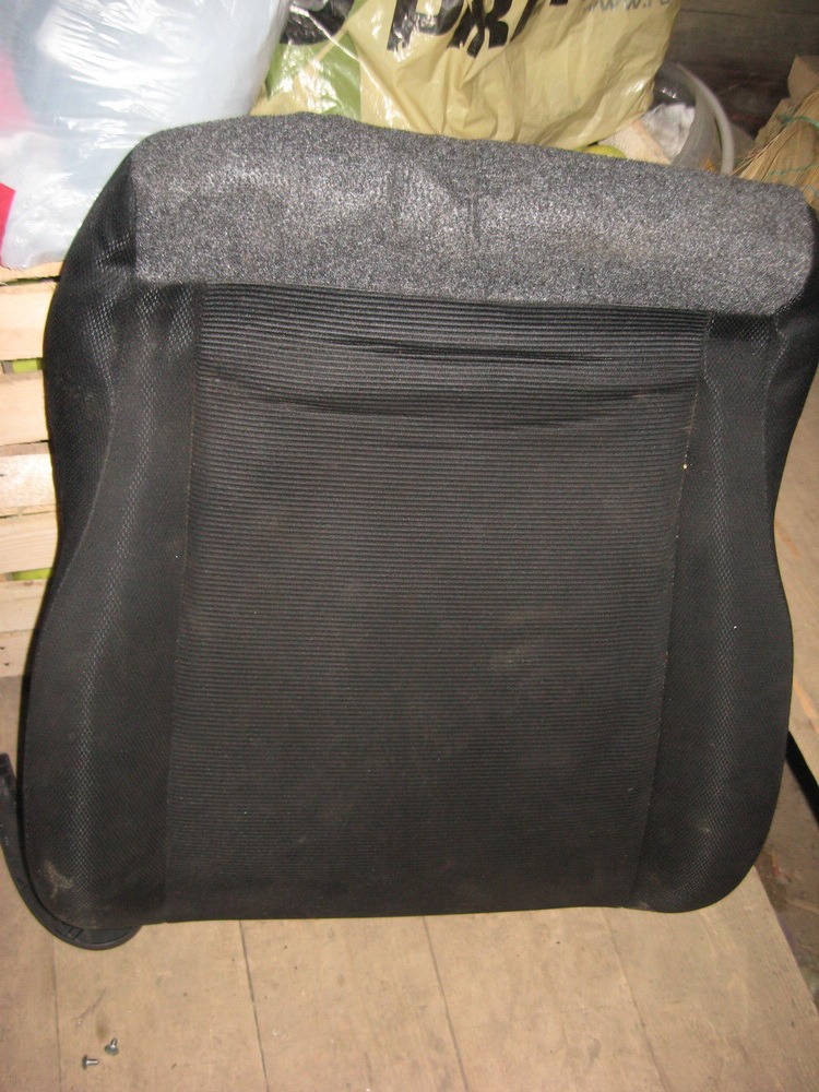

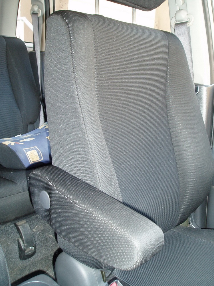

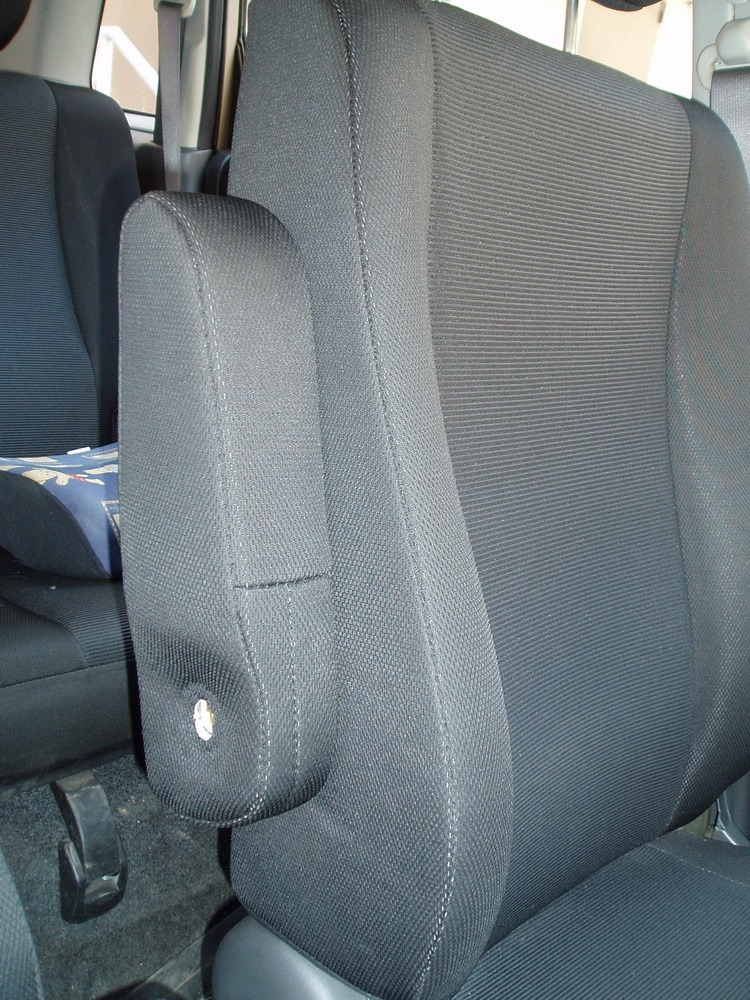

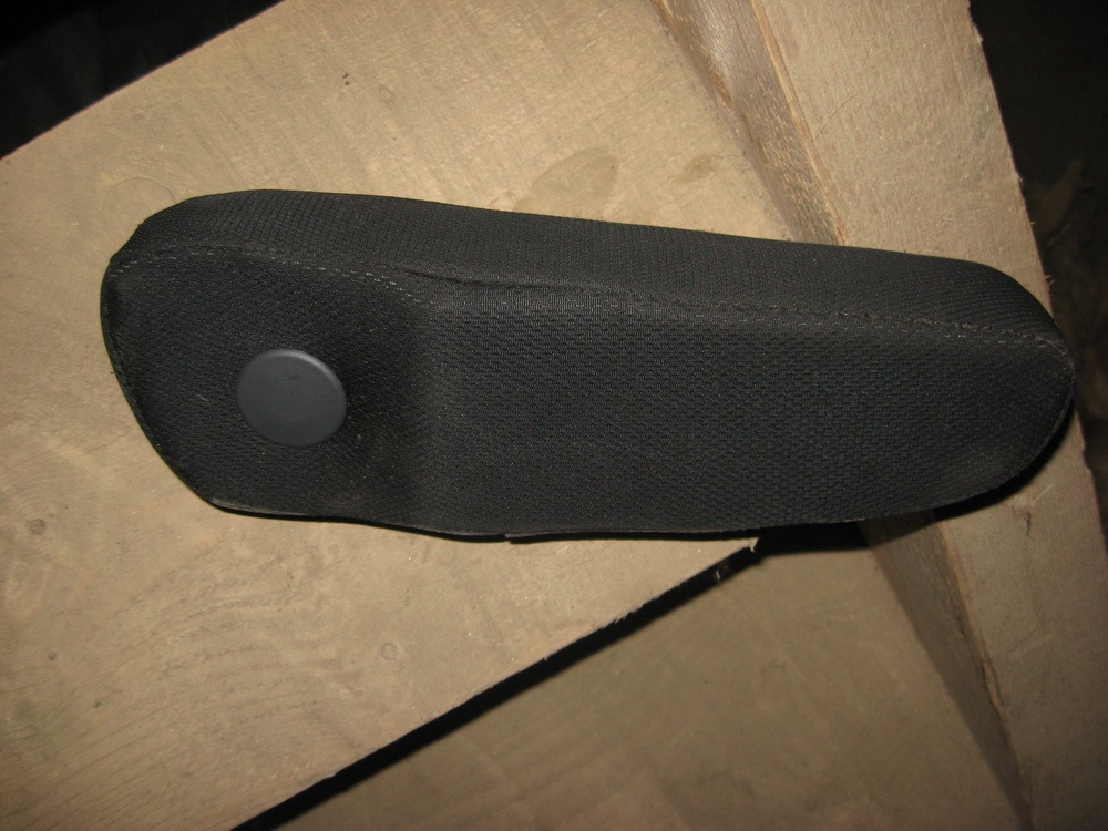

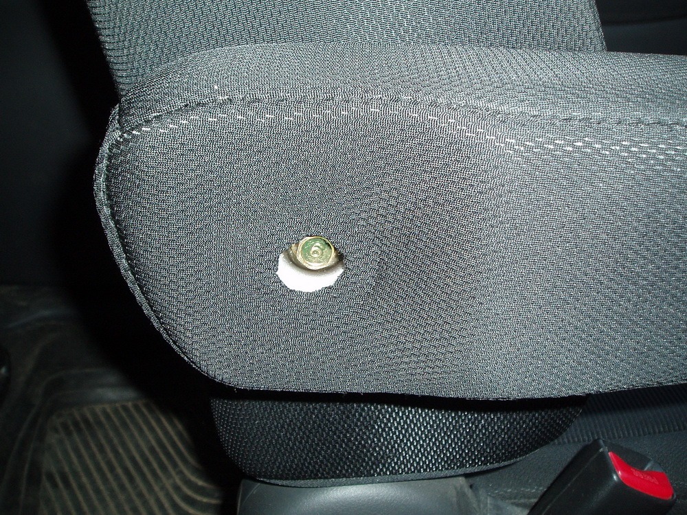

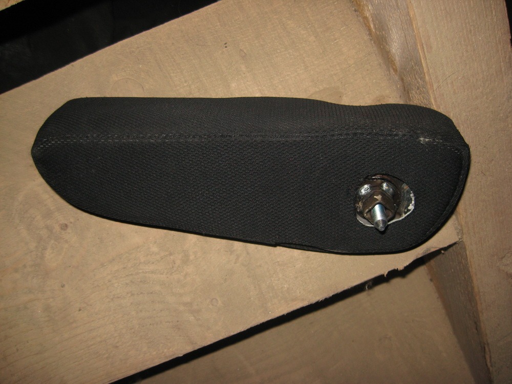

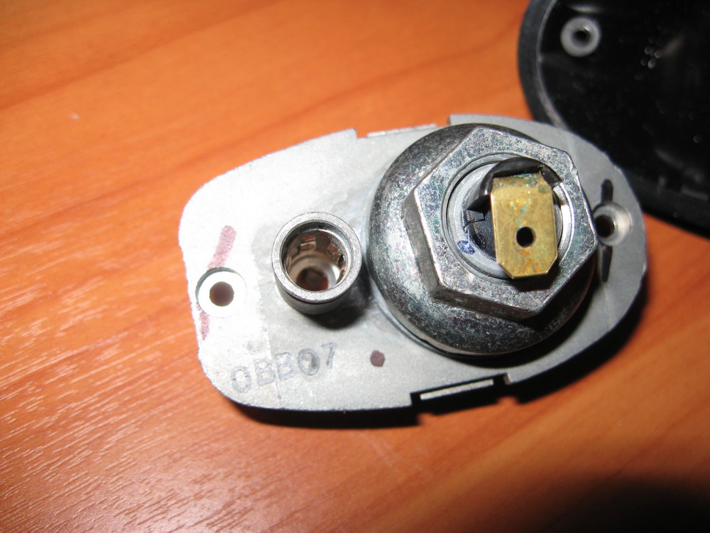

А вот подлокотник:
Кстати, его установить в сидушку, которая была изначально без оного, вряд ли получится, т.к. там нет вот такого крепления:

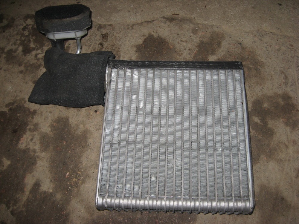

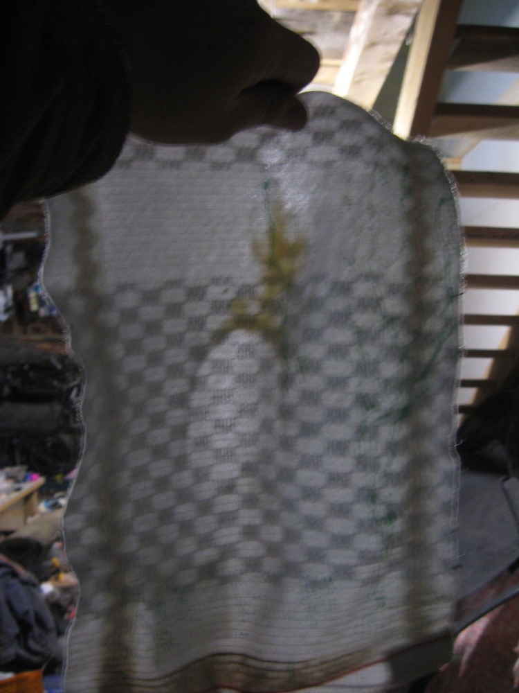

Ваш фотоотчет уже помог мне найти трубку кондиционера для того, чтобы его прочистить. Спасибо за него.
Для тех, кому интересен результат - чистил StepUp темно-зеленым. Вонь совсем не прошла, но жить стало легче.

Добраться до топливного фильтра, к примеру, или заменить радиатор печки в салоне - вот это проблемы;)

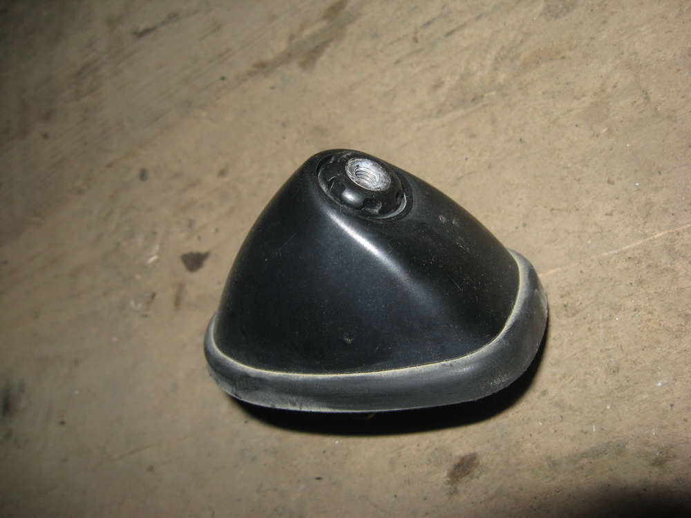

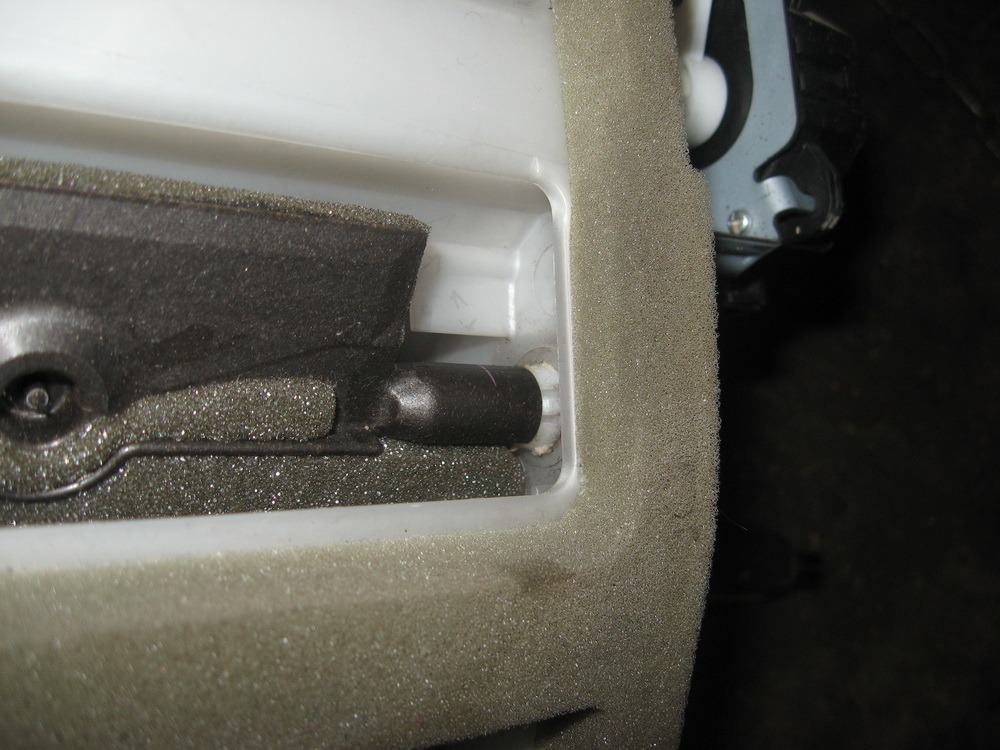

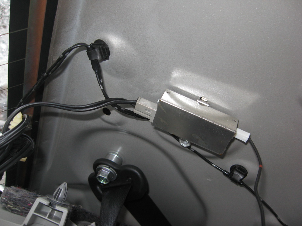

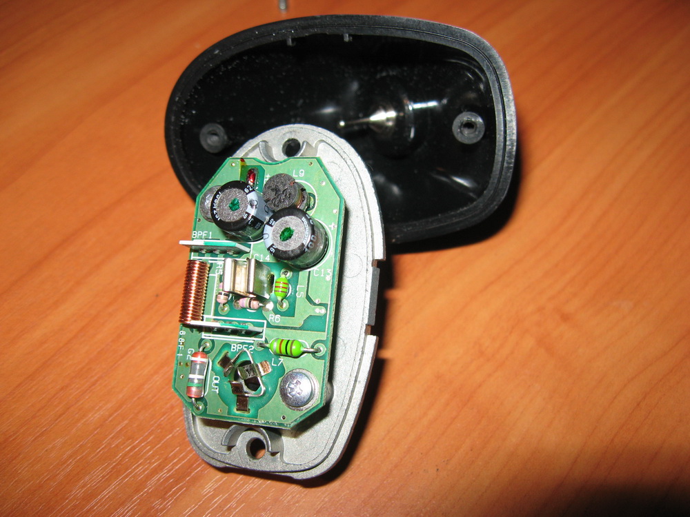

Еще немного фоток...
Антенна седана расположена в верхней части заднего стекла - полоски, похожие на подогрев стекла. Нижняя часть полосок - подогрев, а верхние полоски - антенна. А сам усилитель антенны (блок) расположен на задней левой стойке между задней левой дверью и задним стеклом, под пластиковой обшивкой:
Вот усилитель антенны хетча, расположенный внутри блока-основания антенны:
Никогда бы не подумал, что у Лианы есть антенный усилитель....:thumbsup:

Люди, подскажите! На антенный усилитель от магнитофона какой провод идёт???

Антенный - черный коаксиальный провод с круллым "штыревым" наконечником... перепуть сложно. На фото вставляется слева внизу в магнитолу:
Про коаксиальный проподо я знаю. Я имел ввиду, конкретно на сам удлинитель идёт провод от магнитофона?

Провод идет от мафона (где-то уже писал об этом), под торпедой в ногах водителя есть разъемное соединение, далее идет по левой передней водительской стойке лобового стекла на крышку, над левыми дверями к задку... и в антенну.

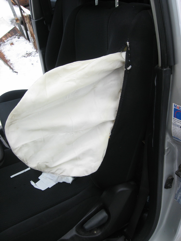

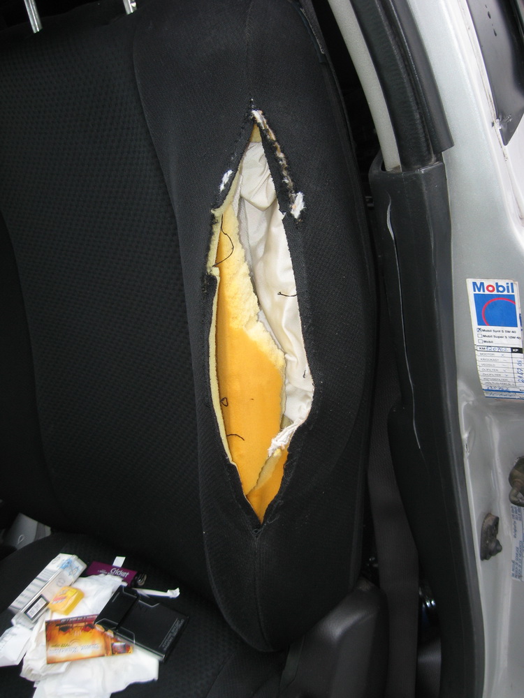

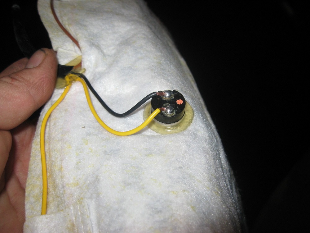

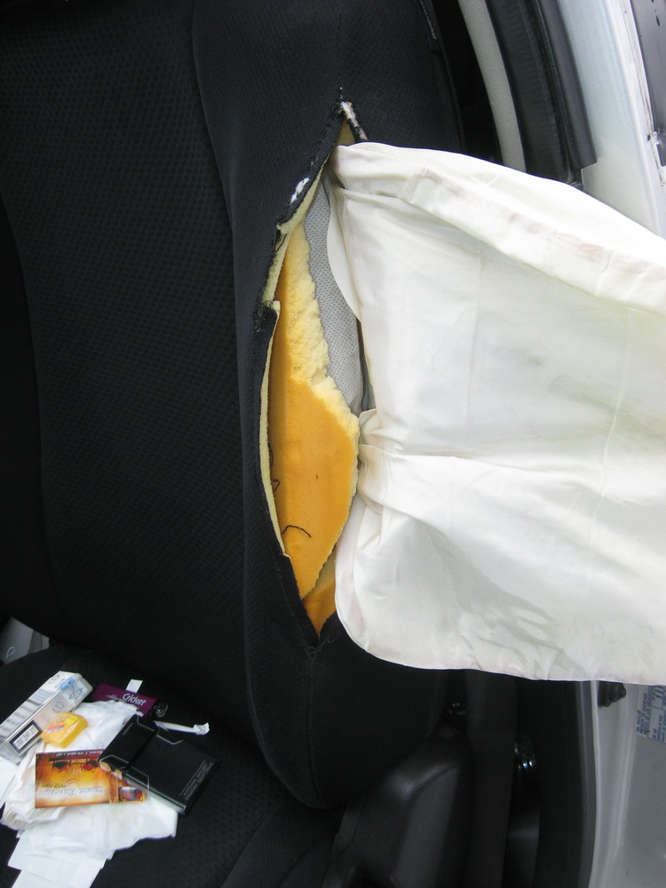

Я раньше думал, что на дорестайлинговых Лианах нет боковых подушек безопасности. Ошибался! Может и бывают комплектации без оных, но вот мне попалась с таковыми. Проверить просто:
1) надпись на маленькой бирке вверху боковины спинки, типа: "AirBag SRS"
2) под креслом подключаются к нему два провода: один из которых желтый и есть провод подушки, а второй - подогрев.
И вот как она оказывается "выстреливается" (дай Бог, чтоб вам об этом знать только с моих слов и фоток!):
