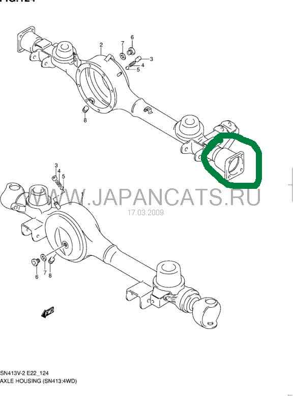

Ответ: Адаптер задних суппортов. Обсуждение и оценка спроса.
а можно чертеж етого места, и какой должна бытьканавка под подшипник?
Zook
Модератор
2,973
414
Москва-Сокольники
Авторскими правами на чертеж обладает Юра (byp) :)))
