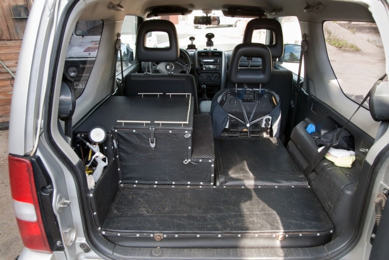

Вот выкройка. Как совместить стороны думаю догадаетесь :) (боковушки вокруг дна) В максидоме распиловка бесплатная, пишут что допуск 5 миллиметров, но у меня детальки совпали миллиметр в миллиметр.
Размеры ящика ВхДхГ: 260х900х280 - предельные размеры длины и глубины - ящик легко вытасвивается(только вес шмурдяка мешает :)) и занимает ВСЕ простаранство, спинки сидений - прямо!
собственно выглядит он точно так же как на фотографиях Vladimer-а, только у меня высота 260 - это почти на уровне арок, а у него примерно 150. Я решил что если будет много - переделаю и этот подарю кому, а если будет мало ... короче много не мало :) В результате загрузил туда весь хлам который по машине катался - поднял за ручки - держит собака, думаю и в 5 раз больше выдержит, только я уже поднять его не смогу :) Вчера ящик прошел полигонные испытания - тащил шниву, для того чтобы достать трос и шаклы из отделения с домкратом ушли секунды, а раньше я занимался лего с придерживанием хлама коленками чтобы добраться до этого иксбучего отделения.
Детали скреплены при помощи ПВА+саморезы 3х25, без предварительного просверливания дырок.
Остальное вам уже рассказали: ручки - веревки, крышки держатся на магнитах(30 рублей 2-е штуки в мебельной форнитуре) с одной стороны и на петлях с другой стороны.
Я придумал обалденный тюнинг этого ящика - выбить у него дно навих! Але-оп и теперь не надо доставать ящик чтобы добратся до отделения с домкратом. :)
На самом деле я сегодня это сделаю немного по другой причине, но мало ли кому идея пригодится.

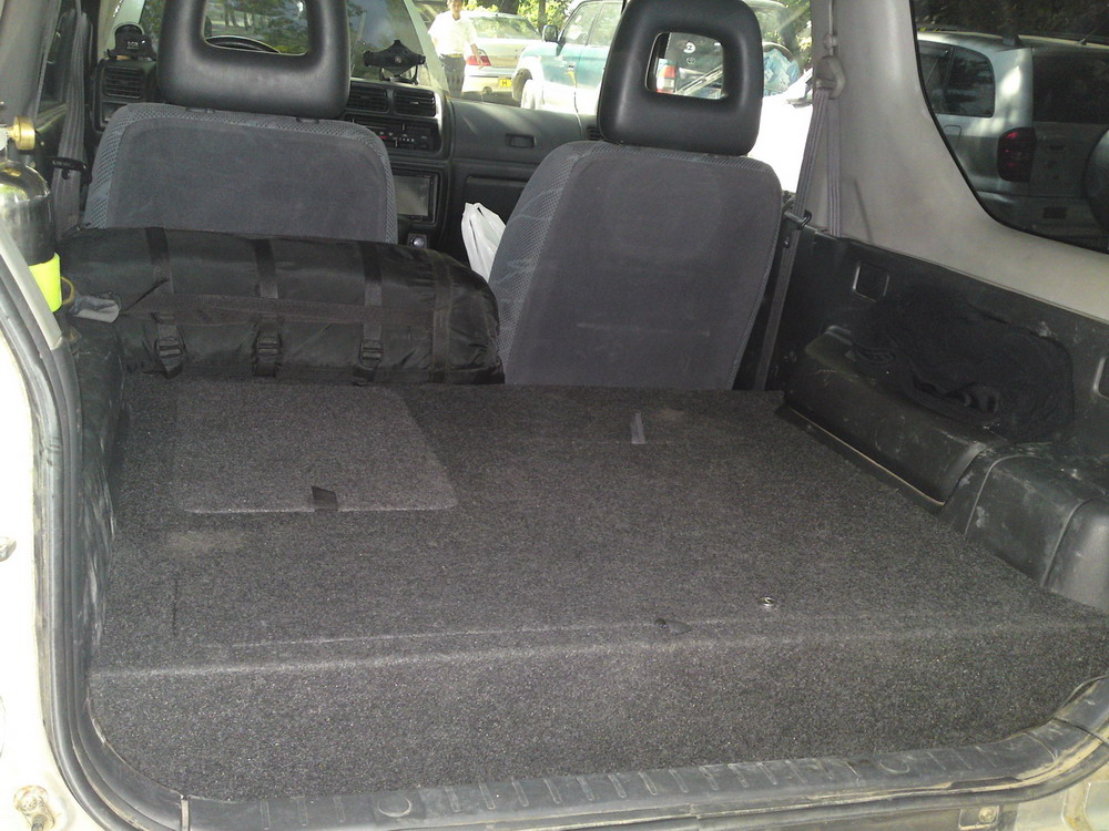

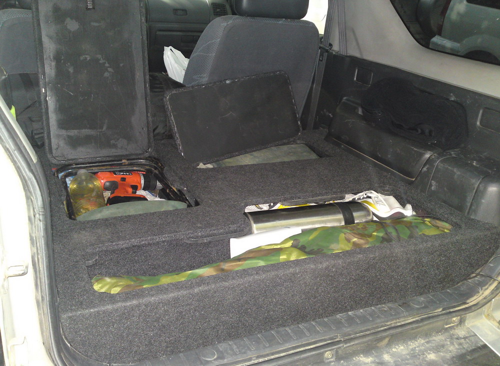

Попытка номер 2, сделать ровный пол и одновременно ящик для инструмента))

задние сидушки вообще снял? если передние сдвинуть к рулю и разложить вровень с вновь получившимся фальшполом, какая длинна получается?

Нет, я не снимал задних сидушек)) Просто накрыл их. Думаю если их снять тогда и ящик не нужен будет для выравнивания всего места за передними сидушками. Если снять задние, а передние до упора к рулю и разложить спинки назад - думаю места то будет не менее 2 метров, но будет дырка посередине от снятых задних. Пробывал раскладывать передние не снимая задние , получилось вровень конечно, но места для поспать до поднятых задних спинок хватает только для лилипутов до 1.5 метра)) Либо скрючившись для нормального человека)
