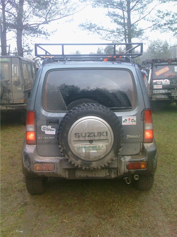

  16. Lavruhin
    Lavruhin Изменник!
    20 июн 2008
    1.930
    Ответ: Шумит ли экспедиционник от АнВиР???
    В гараже на синем посмотри на мой багажник. Размеры не вопрос другие сделать. Костя вроде как может с покраской помочь.
    На мой ушло материала на 2000 тыс. ну и караска + электроды и диски для болгарки( и время часов 10).

  18. Lavruhin
    Lavruhin Изменник!
    20 июн 2008
    1.930
    С расходниками. Электроды, болгарка, краска, и пиво :)
    Я на самом деле цены из головы пишу. 2 см труба, длинной где то 2 метра, если не ошибаюсь в районе 150 рублей была (в леруа) что ли, у меня их 7 было закуплено и что то осталось от них.
    P.S. Кстати по поводу шума, у меня тоже он поет. Сначала пел просто невыносимо, потом в нужных местах были поставлены алюминиевые площдочки и стало терпимо, но звук от него с 80 км\ч уже слышно. Хотя терпимо.

  27. Lavruhin
    Lavruhin Изменник!
    20 июн 2008
    1.930
    [​IMG]
    Пока все что есть.
