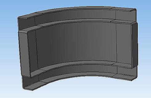

У меня ведь вот такая конструкция углов:
Тоесть приваренные горизонтальные ребра обеспечат жесткость ))
А лазерную резку хочу потому что круто и точно )) ни лобзиком, ни тем более болгаркой так аккуратно не вырезать ).
Еще хочу что бы 2 поперечины вместо рейлингов были на крыше всегда, а багажник что бы легко ставился-снимался; и что бы передняя и задняя верхние палки снимались для перевозки длинных грузов :D

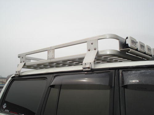

Вот, как вариант для изготовления. По-моему просто и со вкусом.
