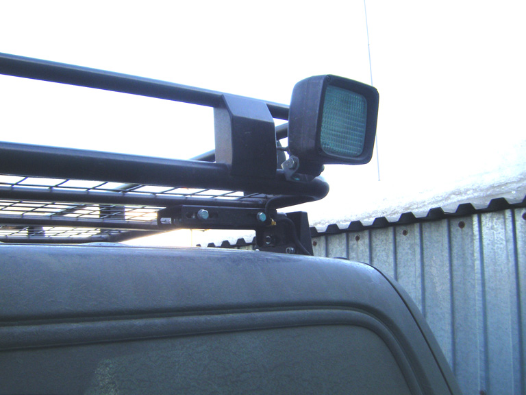

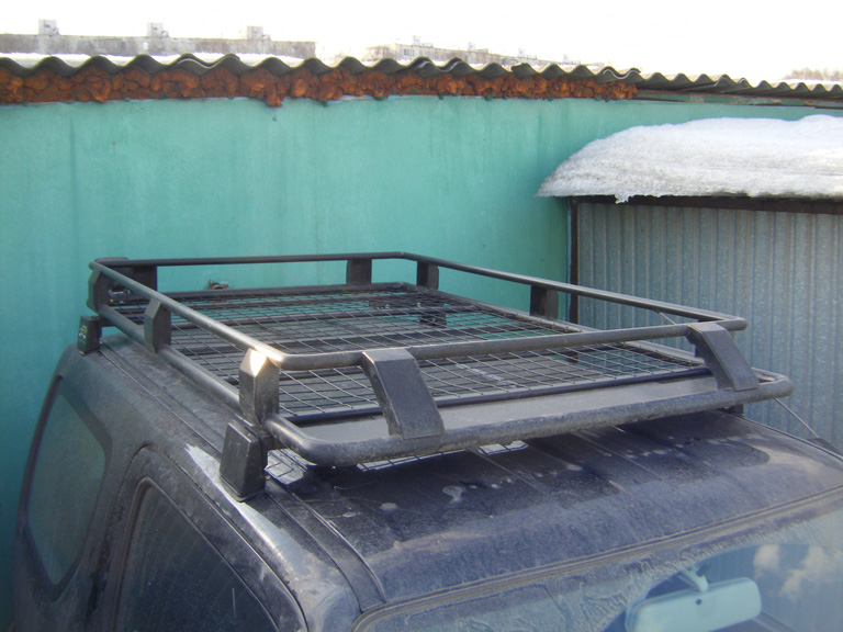

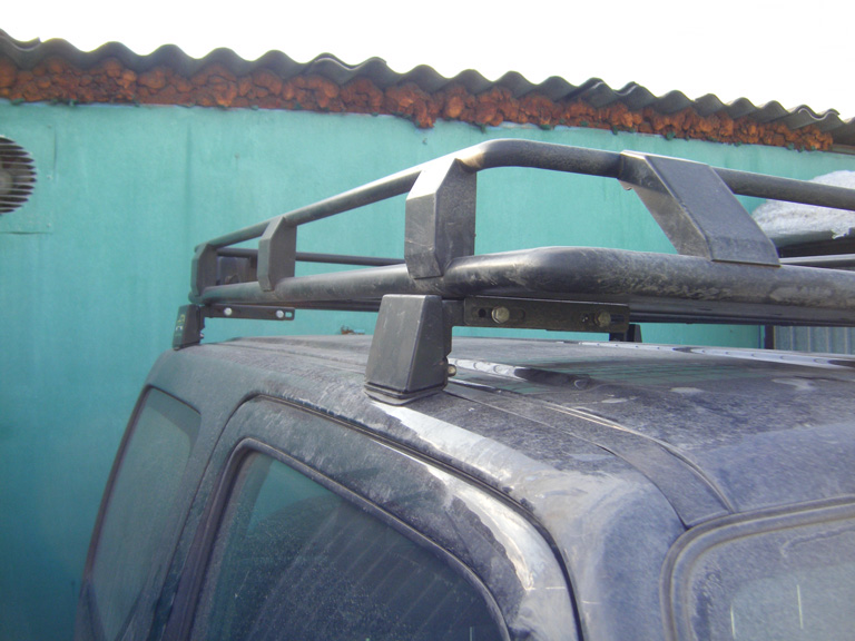

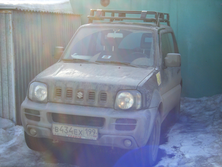

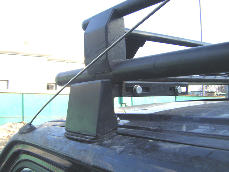

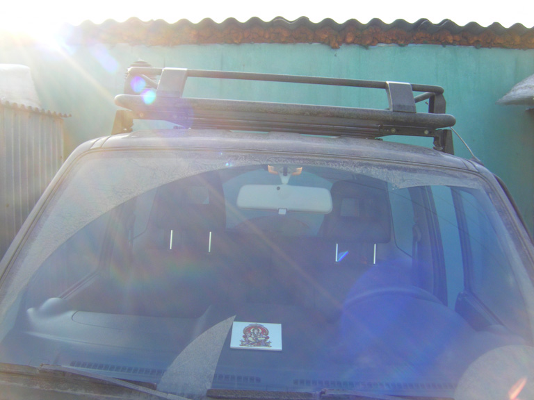

Фотографии :)
Прошу прощения за задержку - много чего навалилось в эти дни :0
Потому и Джим грязный :D

Ответ: Фотографии :)
Красивая все-таки конструкция, мне нравится :thumbsup:
Повторить бы такое-же из алюминия :)
Абсолютно согласен :thumbsup:
