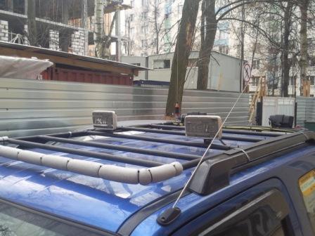

Нашёл простое решение, чтобы багажник не свистел.
Покупается поролоновая трубка для водопроводных труб подходящего диаметра и крепится с помощью пластиковых хомутов на передние трубы. У меня лично это ликвидировало все шумы. :thumbsup:

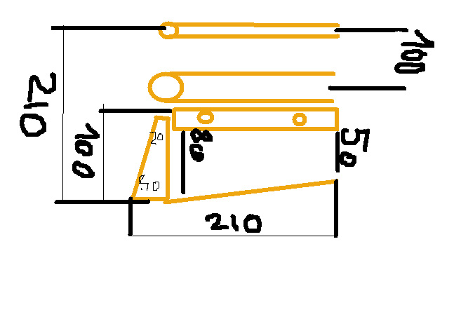

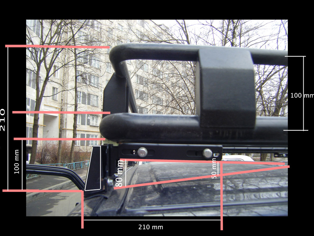

Извините, что так долго .
Размер полезного пространства багажника 98 х 135 см
Не судите строго за картинки - думаю всем будет понятно :) :hilarious:

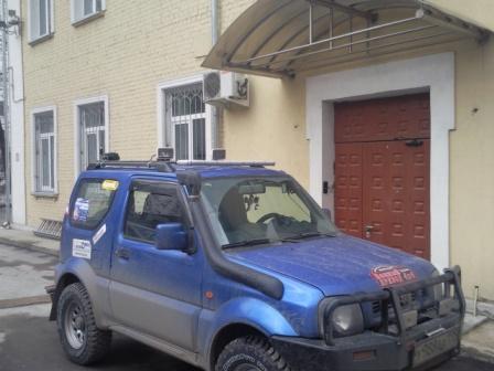

Наконец провода света подсоединил.
Конечно ещё сопли нужно подбирать, но в целом почти готово.

А мне понравилась идея и её воплощение. Просто, функционально и со вкусом. Есть возможность апгрейда и для этого сверлиться можно где угодно. Минимальная высота. Хорошая штука. Надо себе нечто подобное сотворить.
Сколько весит?

Не могу согласиться...
1. Фары слишком торчат - более чем реально свернуть при первой же поездке в лес.
2. Фары занимают бОльшую часть багажника. Что на него еще можно положить?
3. Передние фары расположены очень далеко от лобового стекла. Либо будет засвечиваться почем зря крыша и капот, либо это только вариант для дальнего света, который Джимнику нафиг не нужен(писал в соответствующей теме).

Сколько весит?
суммарно 11 кг.

По поводу света - сверху у меня стоят фары дальнего света. При переносе их на перед - освещается капот, а при переносе в стороны - зеркала, что не прибавляет комфорта при рулёжке. На багажничке, который у меня стоял раньше фары распологались ещё выше. И представьте себе - ни разу фатально, т.е. не выправимо в полевых условиях не были свёрнуты в лесу. Кстати, подобное расположение фонарей крайне зачётно при поиске ночных люминесцентных точек на том же Крезике. А вот при перевозке груза их всегда можно сложить.
ЗЫ: Наверное сначала стоило-бы поразмыслить, почему сделано именно так, а ни как не иначе. :(
1.Не очень понятен постулат: либо свет, либо багажник...;) Обычно нужно и то и другое одновременно.
2.Либо Вы не пробовали сворачивать с лесных дорожек, либо пока везло...;)
3. Необходимость дальнего света на Джимнике для меня совсем не очевидна. В лесу это только мешает. Засвечивая ярко ствол близ стоящего дерева или веток получаем резкий контраст, что искажает действительность. То же происходит и на пересеченной местности. Очень сложно отличить небольшой бугорок от канавы. Приходится постоянно напрягать зрение, что приводит к быстрой утомляемости.
Если это вопрос ко мне - то я уже полтора года активно пользуюсь верхним освещением и на соревнованиях и в покатушках и просто для освещения лагеря или места ремонта. Поэтому мои высказывания основаны исключительно на практике.

1. ну не знаю. Согласитесь, редко ведь мы гоняемся с рюкзаками на крыше Чешу репу.
2. Наверное правда просто везло. Хотя в медленной манере езды на гонках замечен не был. Кстати, в нормальном прохождении под ветками мне очень помогает дальний на багажнике, ибо он хорошо отсекает верхние габариты.Кстати, данную конструкцию я как раз и затеял, ибо сконструлить стропы от веток, ибо вот как раз лобовому стеклу достаётся порядочно.
3. а вот по поводу бугарка/канавы - тут точно не соглашусь. При зажжённом головном свете (обычно очень грязном) от бугарка идёт тень, правильно? Вот эта самая тень и таит в себе много интересного. Когда этот бугарок сверху освещает ещё одна лампа, тени не остаётся. Получается как на стадионе, почти.

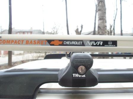

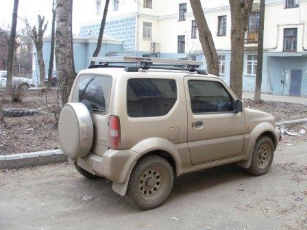

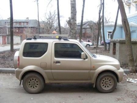

Доброе всем время суток, на днях по случаю прикупи багажник. Зацените.;)
Glo
Jimny-модератор
24 Август 2006
5,747
1,549
Питер-Москва
ПРОДАЕТСЯ
Ответ: Шумит ли экспедиционник от АнВиР???
Поздравляю с обновкой :)
Держали такой в руках (они нескольких размеров, кстати, бывают), прикидывали, не купить ли, но для наших целей он, к сожалению, хлипковат. Для гражданской же машины самое то. Легкий как пушинка.

Glo, спасибо за поздравления. Купил я этот багажник по случаю, в магазине где торгуют нивовскими з.,ч., за смешные деньги 3500рублй.
Действительно хлипковат. Но как основа для полета мысли самое то.
