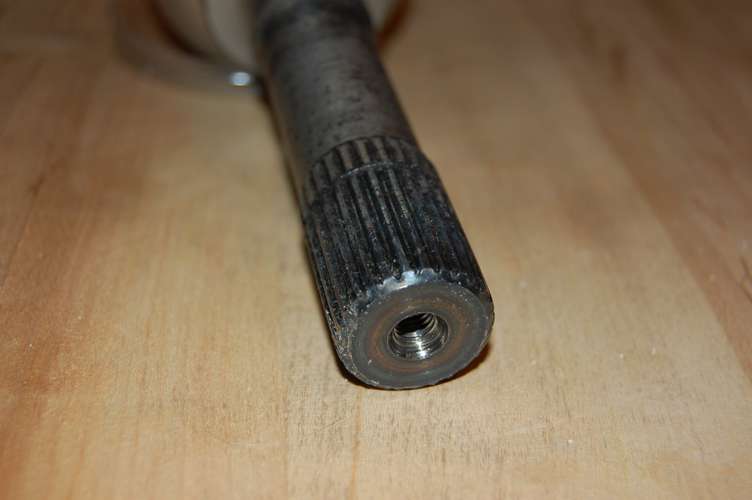

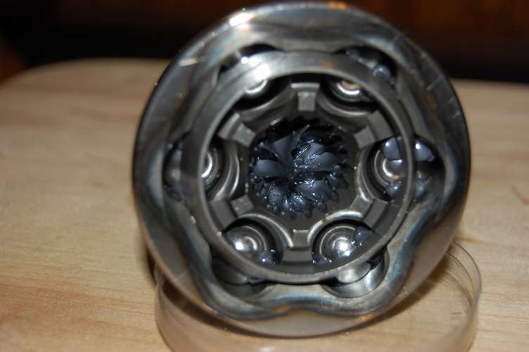

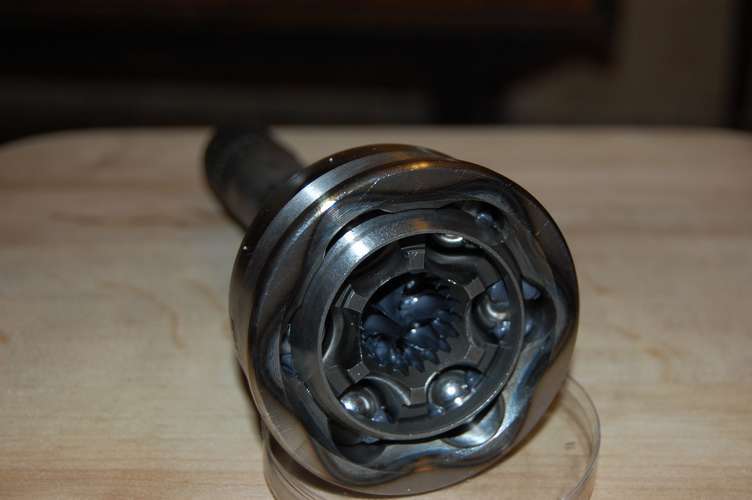

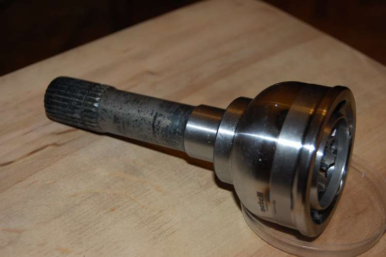

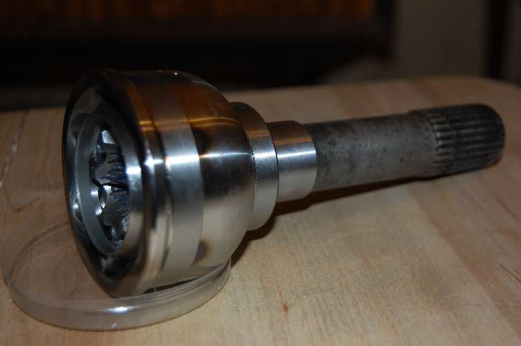

    Есть еще Итальянские Метелли

    А это что за зверь? Обычный ОЕМ-ный деталь?

    а номерок, сбоку написан-не прочитат?

    15-0459 Цена вопроса 65 дол.
    ОЕ или ОЕМ - это оригинал.
    Метелли не оригинал для Сузук.
    Это оригинал для Фиата и помоему Лянчи.
    НТН - это не усиленные - просто японские.
