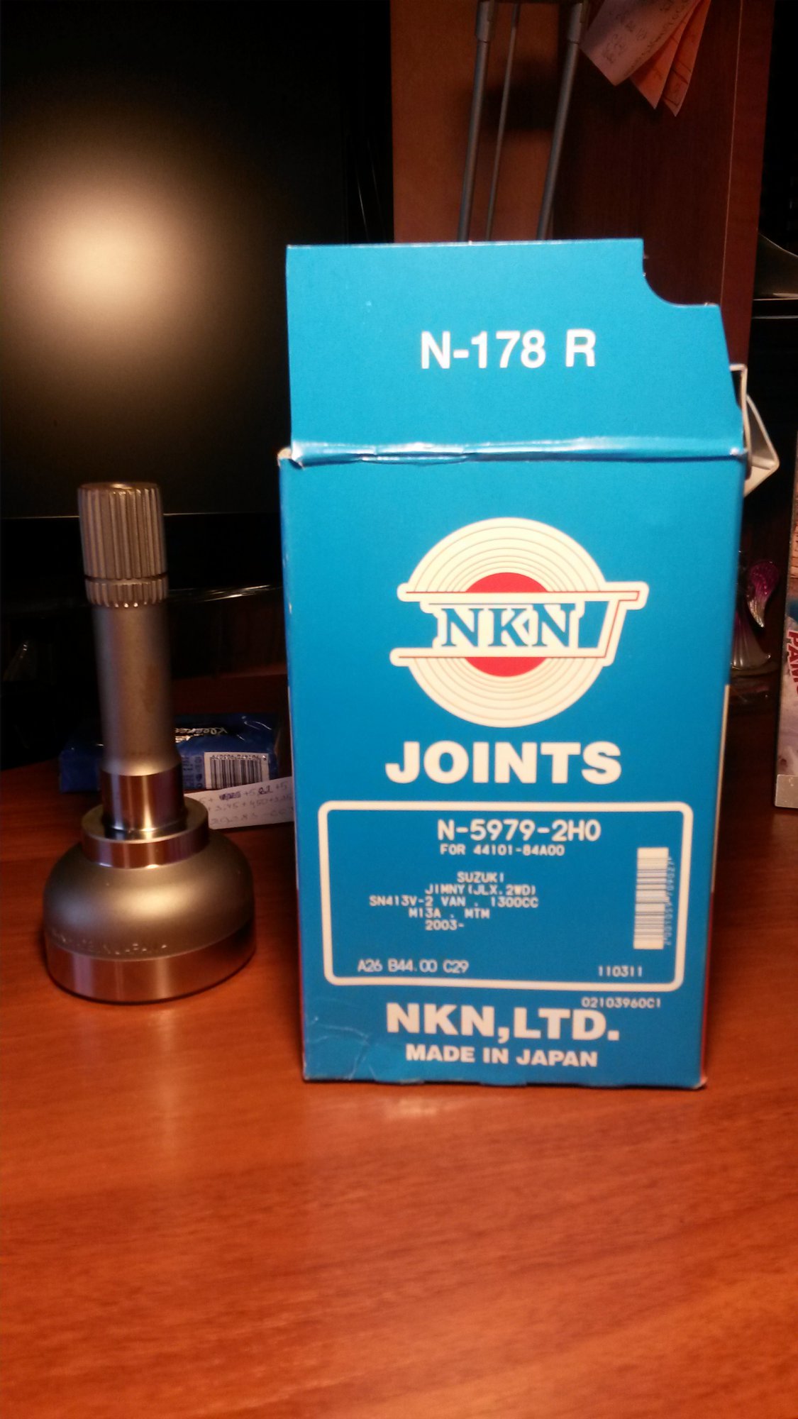

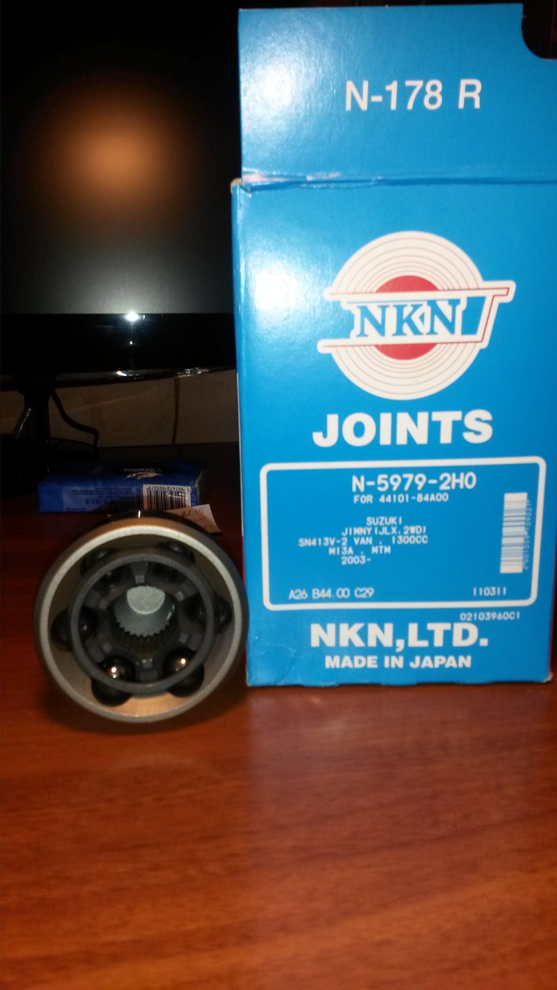

Здравствйте.Машина сузуки джими!У меня проблема такая: захустел шрус,потом щелчек резкий и колесо больше не крутится.Разобрал,оказалось развалились шарики на гранате,обойму сожрало!Но суть не в том,а в том что в экзисте и в других магазинах запчастей выдает гранату 26 и 19 шлицов,а у меня 26 и 29,так вот хотел узнать где мне взять такую?

Подниму темку. Еще есть варианты на 29 шлицов?
Hert+buss стоит в экзисте пятерку денег. Уже голову сломал чего делать с этим счастьем.
