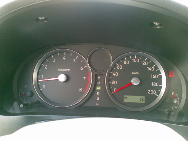

Всем, Привет!!!
Посмотрите плиз на стрелку температуры . Уровень не завывышен ли при полной прогретости машины?
Она стоит ниже 1 мм от середины. Мне тут один на такай же Лиане сказал, что у него от середины стоит 2-4 мм ниже. Вот и загрузился с этим вопросом
alekse1
28 Ноябрь 2010
997
459
Нижегородская обл.
Всем, Привет!!!
Вова, а смысл собственно нам смотреть на показометр, у которого погрешность +- лапоть? Какие там милиметры Вы пытаетесь поймать? Хотите узнать реальную температуру - подключайте бортовой комп, сканер и смотрите:)

Она так показывает ориентировочно с 50 градусов и пока не закипит. На нее вообще не смотрите.

Где то с 50 градусов она начнет только отрываться от нижнего деления с буковй "С"
vova65
Стрелка у нас работает не от аналого значения ею управляет электроника (либо мозги, либо через микруху в приборной панели) где то в 70-75С стрелка уже находится в "рабочем прогретом" диапазоне, далее я прогревал двиг до 109С, а у КАСИКа до 111С и стрелка не уходила вверх, а держалась в этом положении.
Так что здесь не погрешность, а показание электроники. Или Вам хочется что бы стрелка гуляла как показания "моментального расхода бензина" на бортовом компе??? :hilarious: Тогда вопросов было бы куда больше
