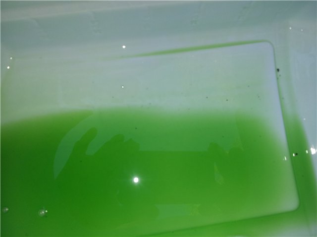

Вот снова слил-залил антифриз. В принципе слился чистый , но на дне банке осталось немного грязи
,залил чистую жижу, но плотность, что в слитой, что залитой практически одинакова. Поэтому в следующий раз видимо стоит поменять через парочку лет и не ранее

Сегодня заменил ОЖ,как писал выше она имеет такие буковки на этикетке:
Антифриз нового поколения
CoolStream карбоноксилатная технология
Standart -40 С готовый к применению.
Зелёного цвета. Промывал систему два раза меняя дистилированную воду,пожалел что не залил и третий раз,жижа ужасного цвета получалась,с какими то вкраплениями,пеной и проч.соплями.Просто всем советую по человечиски промывать систему дист.водой!!! Лишним это никак не будет,а польза видна на дне того таза ,куда я сливал всю эту гадость. Поездив немного обнаружил в крышке пену...Что это?

Это пена. Скупой платит дважды. Плохо промыл систему. Антифризы смешались и получилась пена а может и осадок выпал. Кул стрим нормальный антифриз помойму класс G11- я такой заливал красный. Вот от этого класса и зависит можно их мешать или нет. Класс G12+ можно мешать со всеми антифризами. Почитайте я это описывал в этой ветке. Покупай 20-25 литров воды дистилированной и мой полностью систему и все будет гут.
