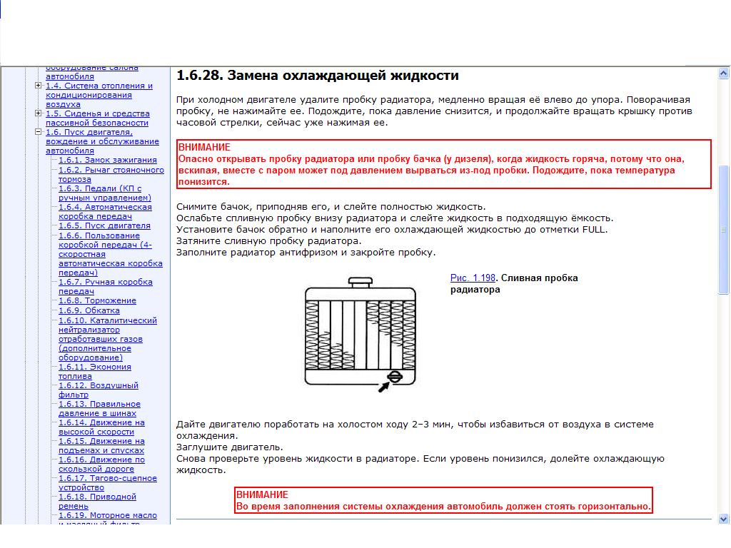

Спецы!!! А при смене водицы нужно ли снимать нижний патрубок для того чтобы достаточно вышло побольше воды или достаточно крантик отвентить
Кстати сегодня впервые увидел в фмрменном гараже прибор, которы замеряет качество антифриза, что интересно Антифриз в радиаторе показало по шкале от 0 до 40- уровень 12, при том что она уже в системе циркулирует уже 2,5 года , а вот предлагаемую водицу от Сузуки ещё в запечатанной упакоке показало Уровень качества 9, значит фуфло нам льют
Ничего снимать не надо.

Ответ: Кто нибудь менял самостоятельно охлаждающую жидкость двигателя.
Змей Потапыч
Дорогой Опиши Поэтапно Шаги как Вы Антифриз на Замену производите!!!!
Змей Потапыч
Одуванчик!
Супермодератор
27 Март 2006
3,616
916
SX-4 NEW
Открываю крышку радиатора.
Снимаю расширительный бачок.
Открываю краник внизу радиатора.
Выливаю жижу из расширительного бачка.
Курю.
Ставлю расширительный бачок на место.
Закрываю краник радиатора.
Заливаю жижу в радиатор и бачок.
Закрываю крышку радиатора.
Завожу авто и грею до срабатывания вентилятора.
Останавливаю мотор. Доливаю в радиатор жижу.
Езжу день.
Доливаю снова. Все.
Да, но всё же не стечёт + стоит вначале как мне кажиться прогреть до открытия Термостата, а затем сливать Под напором Весь яд.Таким образом можит почти ВСЁ стечь!!!
И есть ли возможность загнать в систему Воздушную пробку и если да, то как её выгнать?
Когда открываешь крышку радиатора, после того как срабатывает вентилятор Горячий антифриз не плюёться?
Нет. Но - откывай мееедленно.
