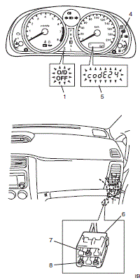

Значит порядок действий следующий:
- ключ зажигания в положение ON (дальше лирика от мануала: лампа O/D off должна загореться и погаснуть через 2 сек, если лампа не гаснет значит значит коробка не будет включатся в OverDrive (4-ую передачу), а если мигает то есть неисправность)
- далее ищем синий разъем (поз. 6) под бардачком, ХулиGAN писал что конектор можно найти даже не снимая бардачек
- в нем замыкаем скрепкой контакты поз.7 и поз.8 ( они там похожже 2 единственных провода, цвета: фиолетовый с желтой полосой и черный)
- далее на приборке жмем кнопку сброса дневного пробега поз. 4
Если ошибок в коробке нету то высветится codE12 (ошибка 12) - то есть ошибок не обнаружено, а если есть 1 или более то они будут высвечиватся по порядку каждые 3 секунды потом буду повторятся.

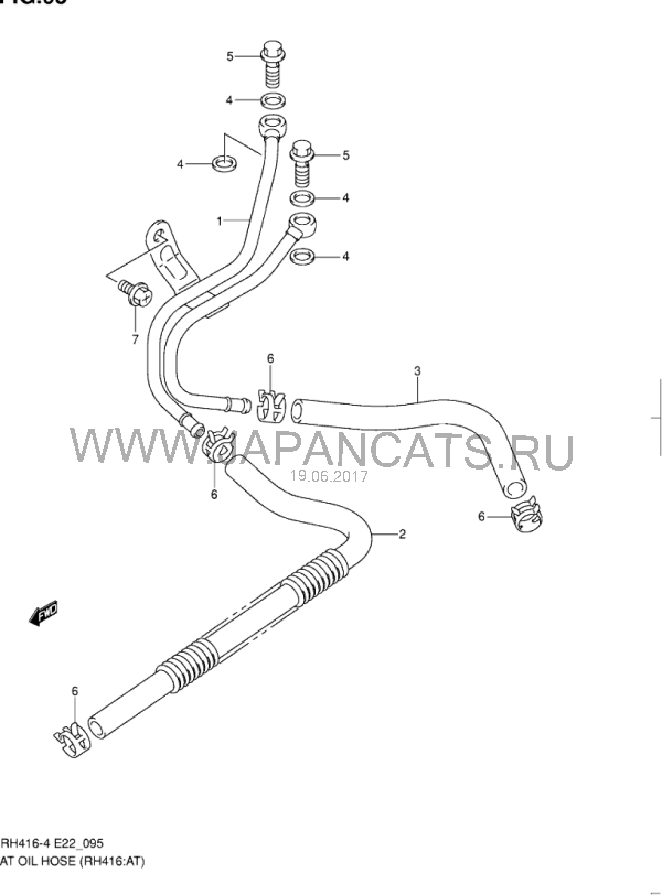

шланг поз 2 навзывается
OIL COOLER INLET
а поз 3
OIL COOLER OUTLET
а не скидывая шланги можно проверить, просто щупая которой из них начнет нагреваться после запуска двигателя, тот и подающий ;)

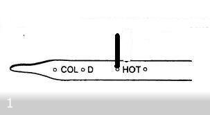

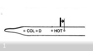

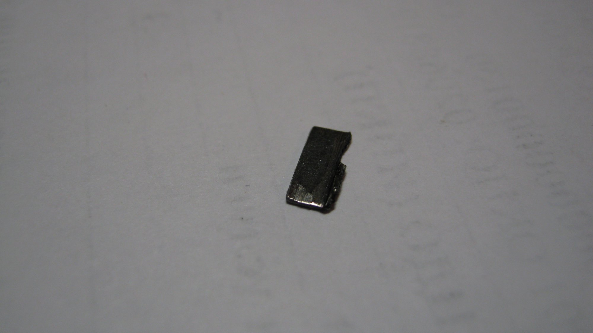

Меня волнует уровень масла,что на холодную,работающего и не работающего,после поездки и на работающем уровень масла на одном месте
И с таким уровнем я проехал уже 17000 км,когда специалисту показывал то он только понюхал и на палец намазав посмотрел и сказал менять рановато.
Ещё фотка
Здесь какие то маленькие фотки выходят,большие http://vkontakte.ru/album-330719_3023733 здесь.

Происходит так - еду, разгоняюсь, на 20-30 включается вторая, на 60-70 третья и все, дальше как не дави на педаль 4ая не включается. Побывал разгонял до 120 и отпускал падаль газа резко, тупо скидывает до холостых, если же тоже самое сделать с O\D то тормозит двигателем. Подозрения на соленоид, как от диагностировать неисправность? Уровень жижи в норме! Свечи поменяны.
+ Я заменил Жижу 100% и фильтр
+ Снял почистил ультразвуком оба соленоида.
Я прочел книгу про наш АКПП и не нашел, как проверить идет ли на управляющий соленоид сигнал на включение 4ой передачи.
Я плачу, у меня работа стоит, а мне по меж городу мотаться надо :(.

Т.е зимой с холодами-- подливаем......
Летом из жары малость ---сливаем
Правильно я понел?
Хотя нигде ничего не течёт.
