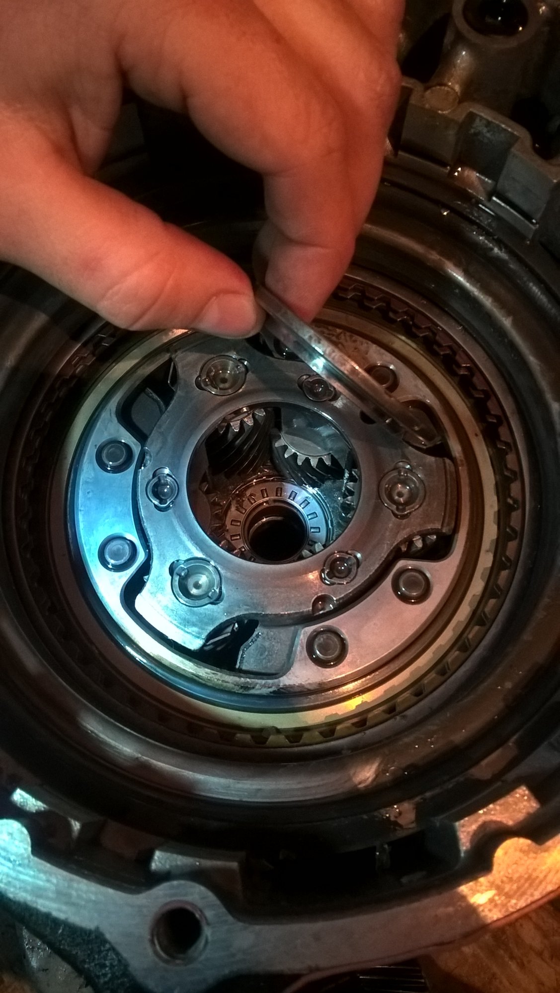

Скинули коробку. Раскрыли.
Как писал Blochin "на "катане" приговорили планетарную пару в коробке".
Кароче, они не ошиблись - полетел планетарный редуктор. Многие зубья частично поломаны. Обломки валялись внутри.
Теперь пытаюсь найти б/у-шную коробку. Они оказывается та ещё редкость.

После недельных раздумий на "катане" приговорили планетарную пару в коробке (на слух я так понял), но сказали, что сами ремонтом коробок не занимаются и предлагают вместо моей коробки поставить б/у "когда найдут по нормальной цене". Взяли предоплату в 5000 руб. и отдали ключи от машины "пока катайтесь". До сих пор от них ни слуху ни духу (обидно да, здесь вроде не плохо отзываются об этой конторе).
Я съездил в контору которая занимается ремонтом АКПП (ЦАТ МАИ) вообщем коробку надо перебрать. По деньгам как они сказали приблизительно 50 или 60 тысяч. "Катана" с б/у коробкой обещала 45-50 тысяч. Но ведь не чешутся, и потом я подумал, что там будет за б/у . Буду перебирать.
Но пока машина ездит. Шум вроде стал меньше, а может привык, дефект проявляется но редко. С момента отдачи в "катану" до данного момента машина уже прошла 3700 км.
