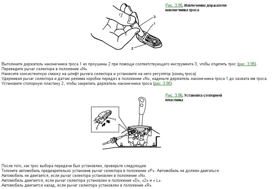

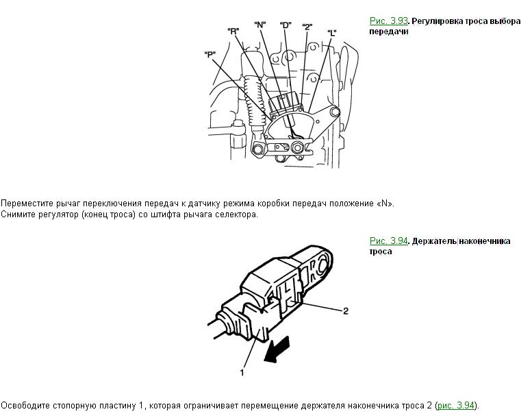

Установите программу Sz-viewer и включив зажигание посмотрите в разделе коробки передач наличие индикации переключения передач. Если не показывается включенная передача, то сервис-мануал рекомендует сделать регулировку тросика. Если включенная передача показана, то сервис-мануал рекомендует проверять проводку

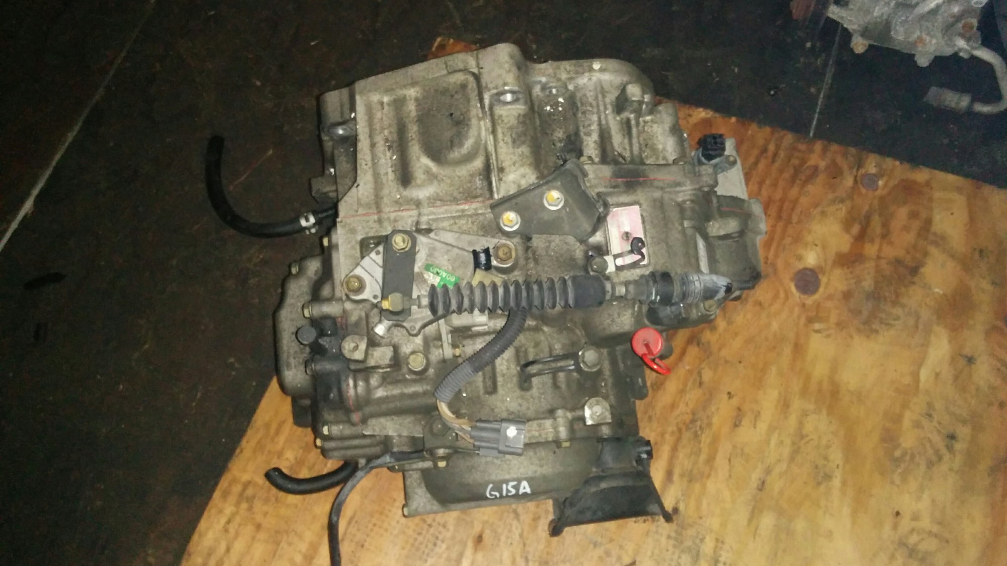

Добрый день. Вопрос знающим людям. Можно ли ставить АКПП от Suzuki Aerio 1.5 4 WD на Suzuki Liana 1.6 4WD? При условии что все крепления подходят. на что может повлиять такая замена? Будут ли проблемы с электроникой при подключении?
Павел174174
17 Январь 2017
suzuki aerio
нашел коробку со своей маркировкой по фоткам вроде 1в1 2wd, только говорят что она от двигателя G15A. Подойдет такая нет незнаю[DOUBLEPOST=1485507930,1485507877][/DOUBLEPOST]фото

Как мне объясмняли спецы, на 1,6 и 1,5 все же отличаются коробки, как минимум электроникой, да и механически скорее всего они разные. Вообще не слышал, чтоб на 1,5 стояли полноприводы.
