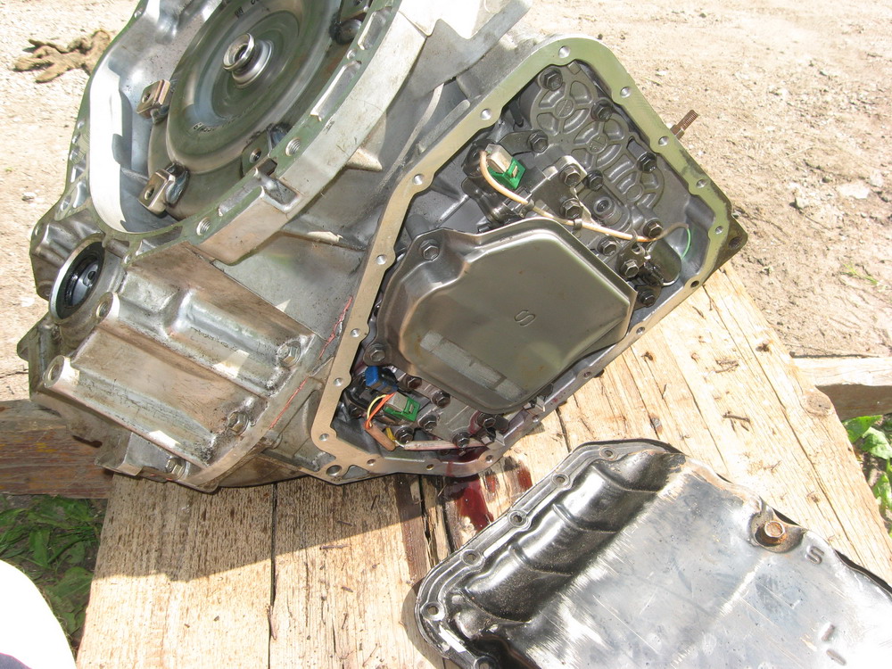

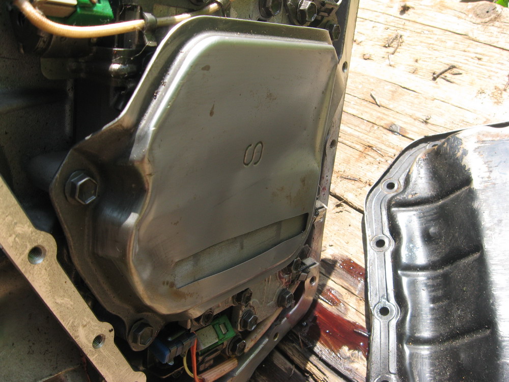

если вам так принципиально чтоб все блестело, новый поддон ~30$ + прокладка + работа+ масло(возможно)
Опасаюсь,что будет больше грязи засасывать
с чего вы взяли? опасно если поддон зажал входное фильтра, чревато голоданием масла.
у вас вмятина где то вообще с боку.
p.s. Я б на вашем месте оставил машину в покое, и наслаждался поездками, а не занимался поиском причин ее отремонтировать.

я при случае (когда защита снята будет) свою вмятину на поддоне АКПП сфоткаю, она не с боку и не маленькая, но ничем не мешает, кроме разве что уменьшения объема жидкости в коробке примерно на 200 мл, ;)
8,883
5,206
Ответ: проблемы с АКП
vova65, Все! Капец! Продавай срочно!!!!:D
Потапыч, молодца! Повеселил!:hilarious:
Вова понял юмор!Браво! Ай
Вов, вот фотки АКПП со снятым поддоном - все нормально у тебя, не переживай!

Вот я понимаю помяли так помяли, можно и панику поднять :)
p.s. там кажется еще шрусом корпус сломало?
