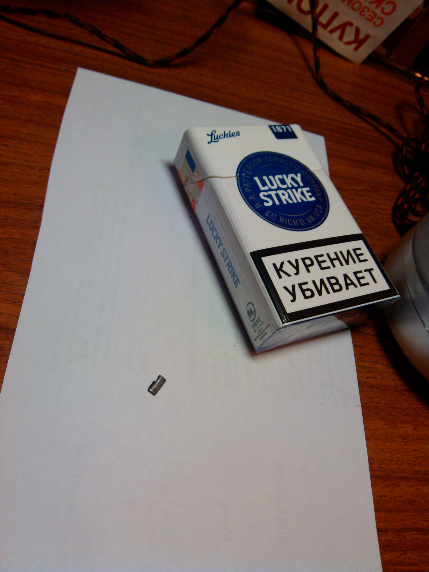

мастер , что на это сказал ? Не уж то он не понял , что коробке хана , или жажда денег затмила разум ?
коробке никак не хана проехал на ней 7-8 км до дома все норм
я не думаю что тут была "жажда денег"никакую гидроплату не снимал,(вот для сравнения фото с пачкой сигарет)

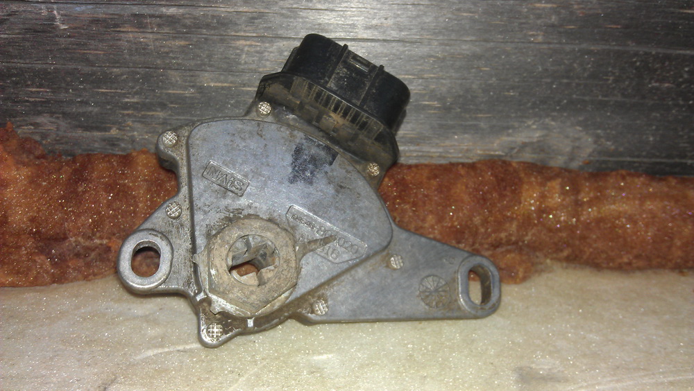

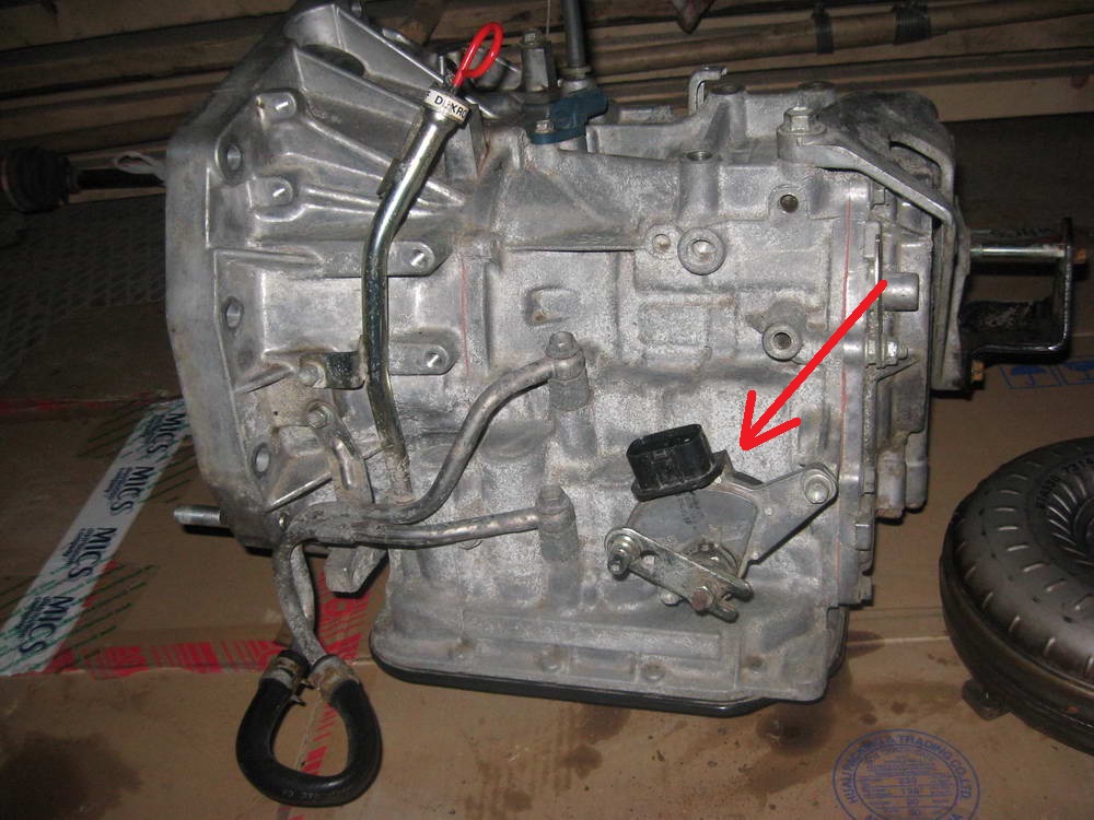

На передачах D и L показывает включенную передачу "D,L" (две передачи через запятую :) - это значит он все-таки показывает включенную передачу и нужно регулировать тросик? Или все-таки должно показываться отдельно "D" и "L" для каждой передачи и нужно проверять проводку?

Практика ремонта агрегатов ,говорит о том, что посторонние предметы в поддоне , являются следствием разрушения деталей механизма и даже если кпп работает , то это не значит что она исправна . Нормальный мастер , сразу бы снял поддон, при таких признаках , и увидев это , не стал ба выливать почти 20 л дорогого масла в утиль .

Скорее всего проблема в датчике положения селектора передач, который стоит на коробке, к нему тросик переключения передач присоединяется. Ног, стоит проверить и проводку, продуть разъем, может влага попала или контакты окислились.
Коробас может с хрустом по полгода и больше ездить, это не проблема гидравлической части, скорее всего главная пара шумит из-за износа шестерен.
