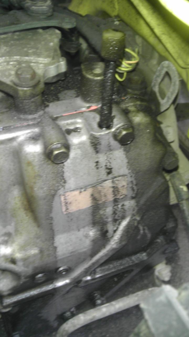

Всем привет вот ещё проблемка, чуть чуть подтекает масло из акпп видимо, непонятно что это за пипка такая резиновая похоже как то из неё, но я могу ошибаться... Я её вытирал насухо, всё ровно появляется..Как это вылечить?
Вытащи трубку, для начало её протри и промой из нутри(видимо забита),если не поможит смотри на уровень масло,вероятно перелито масло
А для чего это трубка? она вытаскивается тупо потинуть в верх?

Есть нарекания в работе АКПП?
Нет,но зашкаливания Уровня как мне кажеться чревато вытеснения его через сальники,хотя в зимний прохладный период масло не так будет расширяться

Трубка роль сапуна выполняет? У меня че-т тоже мокренькая)

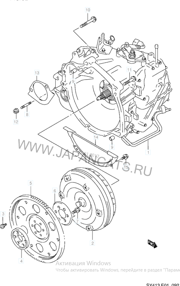

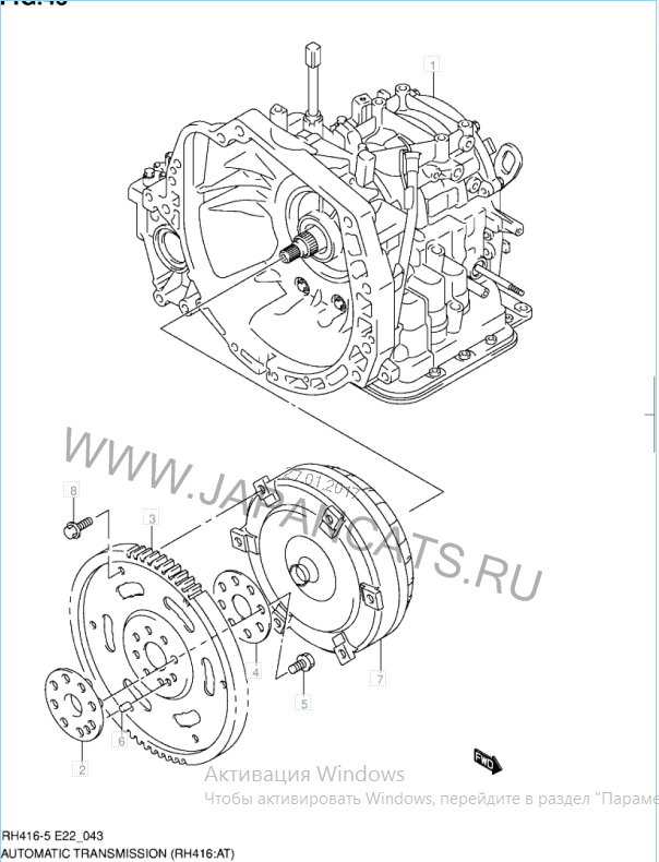

вот наша и култус ,место крепления к двиг.разные и остальное : 1.png 2.png
