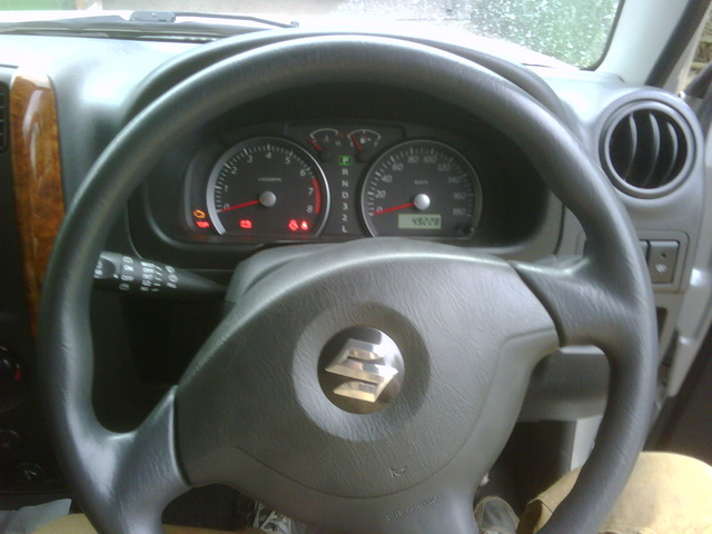

Не ровно стоит руль странное поведение рулевого
Сделал развал-схождение, отрегулировали положения руля ситуации не изменилась, что бы авто ехал прямо руль надо держать немного повернутым влево. Большего люфта на руле нет. Вообще рулевое ведет себя странным образом не могу понять в чем дело и что менять. Описываю ситуация: если есть пассажир справа то руль можно держать почти ровно и машина едит прямо; после поворота направо какое то время держа руль ровно машина едит прямо потом опять приходится подруливать; после поворота налево что бы машина ехала прямо угол отклонения руля влево немого увеличивается. Машину по дороге «не кидает». Резина изношена достаточно сильно, пробовал переставить колеса слева-направо ситуация не изменилась.
Пробег машины ~50.000
Что это такое и как это вылечить?

Ответ: Не ровно стоит руль странное поведение рулевого
Рулевую тягу посмотрел все в порядке она не погнута.
Выкладываю фото положения руля, что бы ехать прямо.
