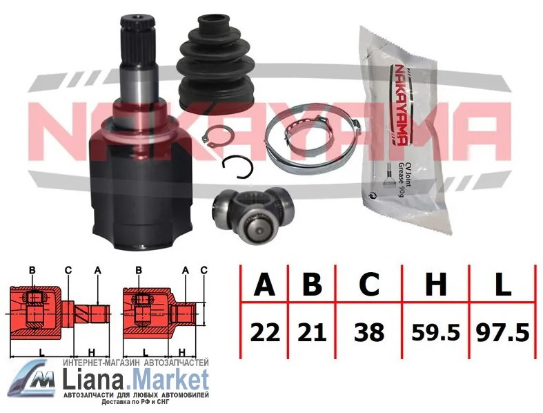

На АКПП 2WD внутренние шрусы одинаковые, по крайней мере на Лиане 1,6.
Насколько я помню, на Аерио 1,5 они такие же, но лучше проверять.
Долны подойти:
Nakayama NJ7721NY

Да подходит на Аерио внутренняя граната, сняли замерили и всё так. Еще подходит шрус фирмы Майлс GA11022 Miles, те же показатели по размерам. Ну и по фирмам там и там Китай и цены почти те же.

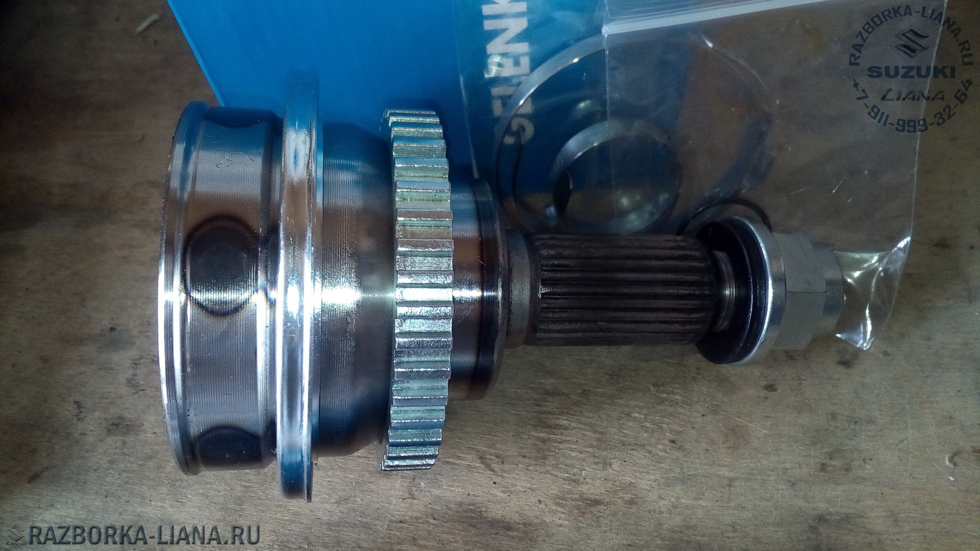

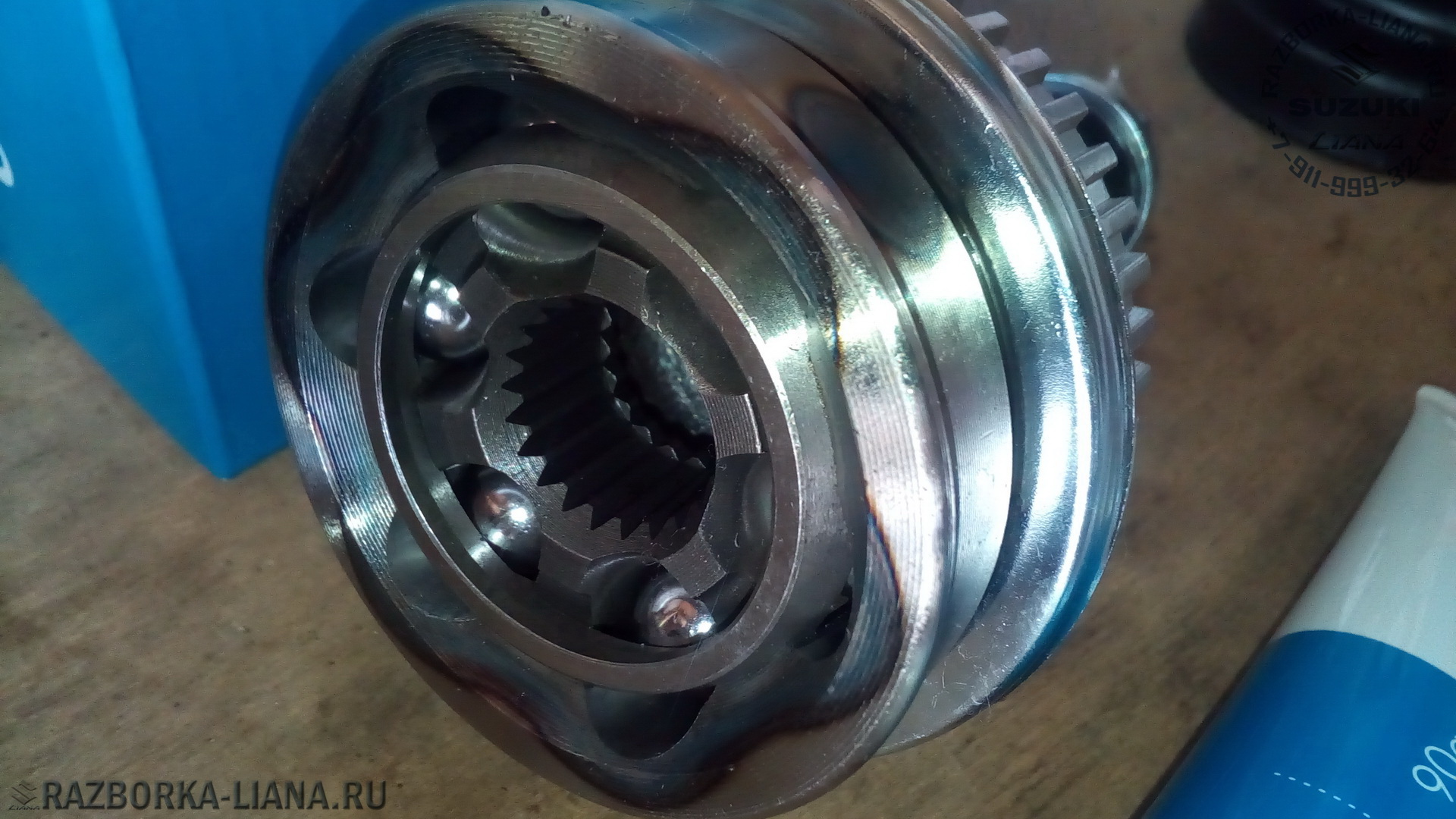

Нет, это не так!
Вы увидите количество шлицов только на наружной части шруса, той, что вставляется в ступицу. Там оно у всех одинаковое - 25 збьев, как я помню.
А вам важнее посчитать зубья на внутренней части шруса, куда вставляется сам приводной вал (палка):
