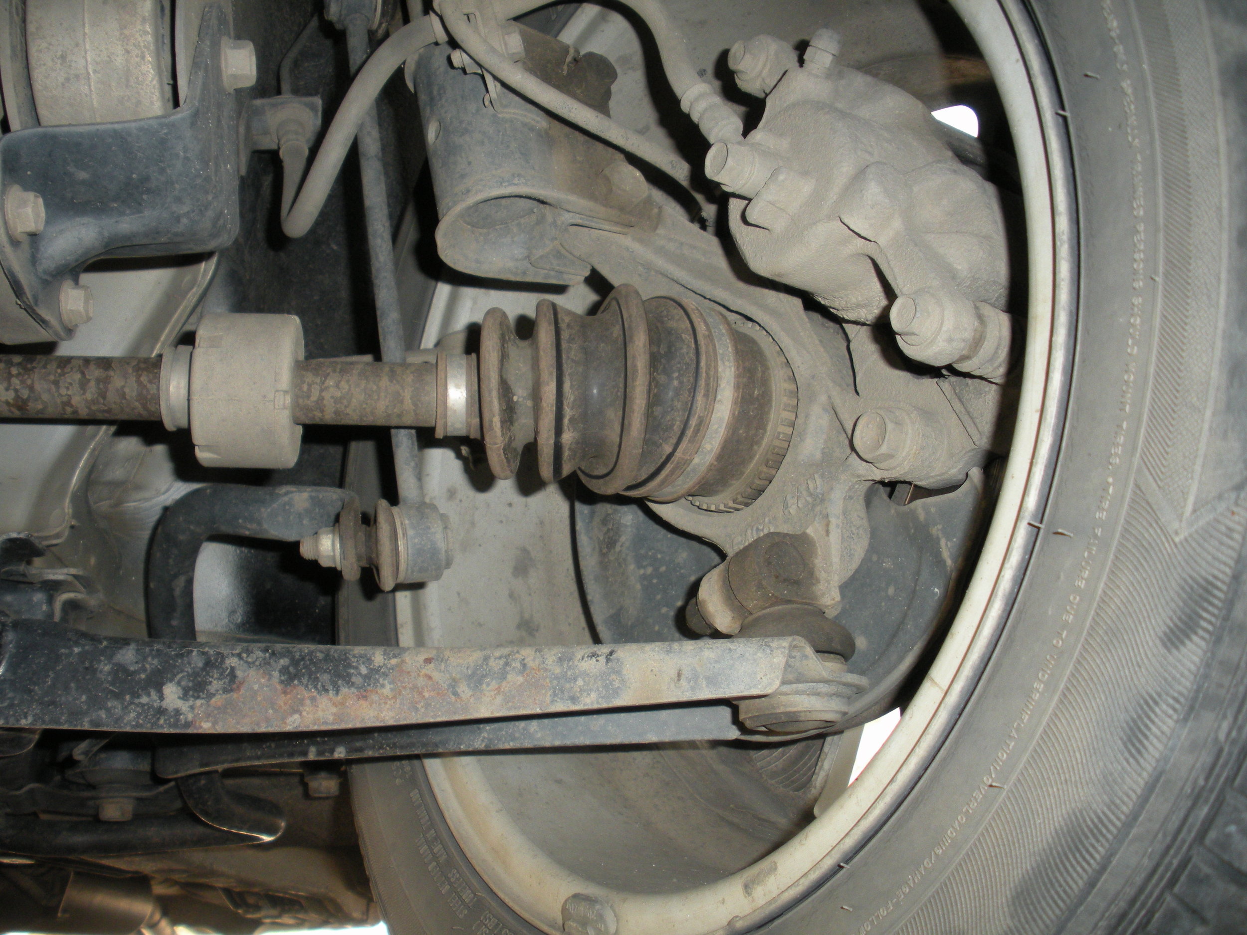

У тебя стопорник что ли не держит ?
Или хрустит ? На фото все нормальнр[DOUBLEPOST=1563555434,1563555402][/DOUBLEPOST]Выбей и шлицы посмотри.[DOUBLEPOST=1563567359][/DOUBLEPOST]Еще вопрос. Стопорное кольцо от чего подходит на шрусы ?

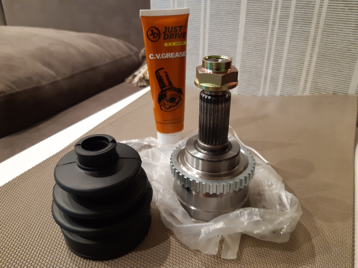

Захрустел внешний правый шрус (не так сильно), решил его поменять и почитав форум, заказал вот такой.
Just Drive JCT0077A — 1125р
Что бы никто не совершил ошибку, сразу сразу — НЕ ПОКУПАТЬ! Не смогли установить по итогу.
Лучше покупайте HDK SU-029A42 (пусть дороже намного, зато ходит отлично).
Теперь подробнее.
Мастер быстро вытащил полуось и даже легко снялся шрус родной, но вот установить Китайское изделие Just Drive JCT0077A не получилось — стопорное кольцо отказывалось защелкиваться.
Пробовали и родное и то что шло с шрусом, подбирали и другие из загашника.
Родной шрус всегда защелкивается, а Китайский клон — нет.
В итоге я вспомнил что у меня есть правая полуось в сборе с пром валом оригинал (купил по случаю недорого за 10 000р в отличном состоянии) на всякий случай.
Сгонял и привез правую полуось (только часть со шрусами, ее и поставили (обновив смазку).
Хруст пропал, все отлично.
Вообще качество упаковки и сам шрус Китайский JD понравился, но это явный брак. Уж больно часто брак встречается в недорогих деталях.

Если кому нужен (обратите внимание, что я не смог его установить - стопорное кольцо не защелкивает), могу подарить.
Отправлю СДЕК - с Вас только оплата пересылки.
Если кто хочет попытаться его установить - напишите.
В комплекте шрус (смазка уже в нем) - замотан стрейч пленкой.
Пыльник
Гайка
Стопорное кольцо осталось в сервисе.
