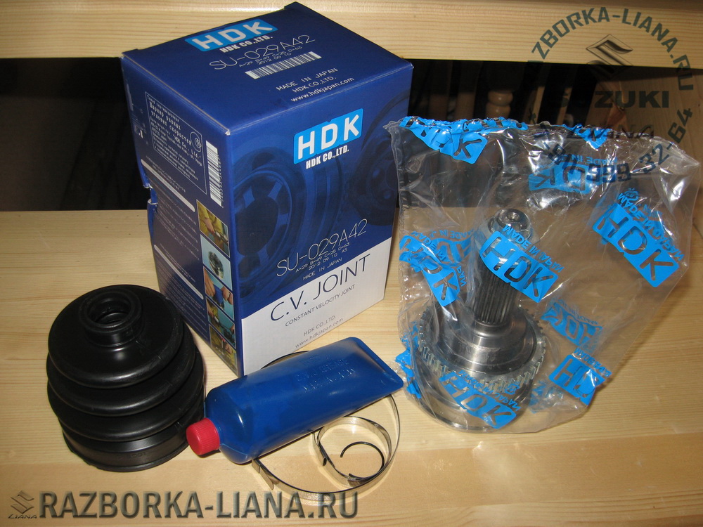

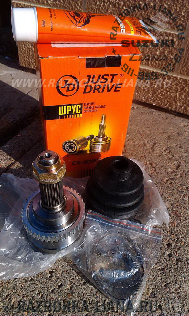

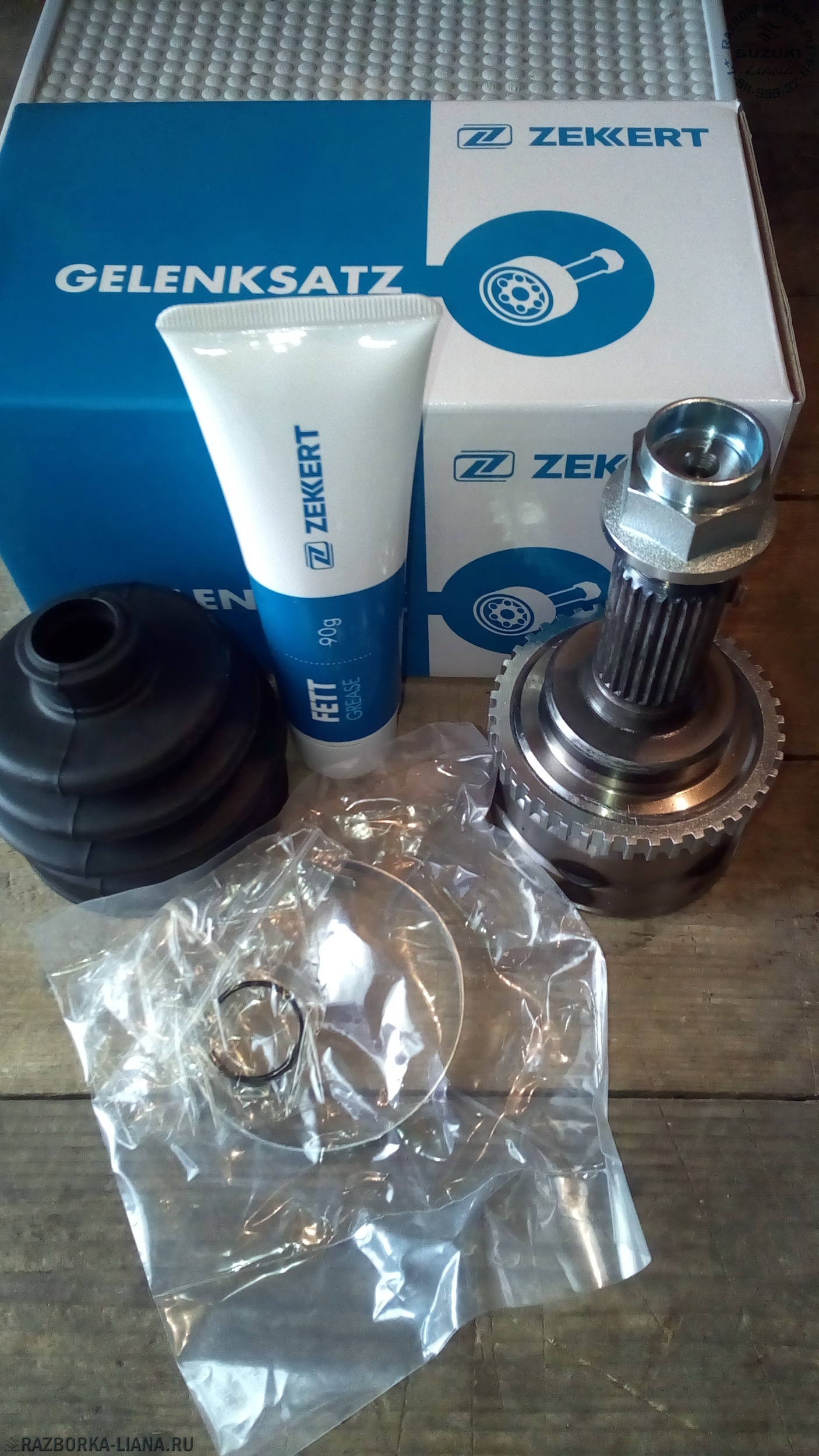

Вот тут в теме по неоригинальным запчастям есть список:
https://suzuki-club.ru/threads/58899/
8,884
5,206
Да все хороши, только цена разная:
JD (Япония), Артикул: JCT0077A - 1200 руб.
LYNXAUTO (Япония), Артикул: CO7300A - около 2500 руб.
Zekkert (Германия), Артикул: GS4049 - около 1300 руб.
HDK (Япония), Артикул: SU029A42 - около 2900 руб.

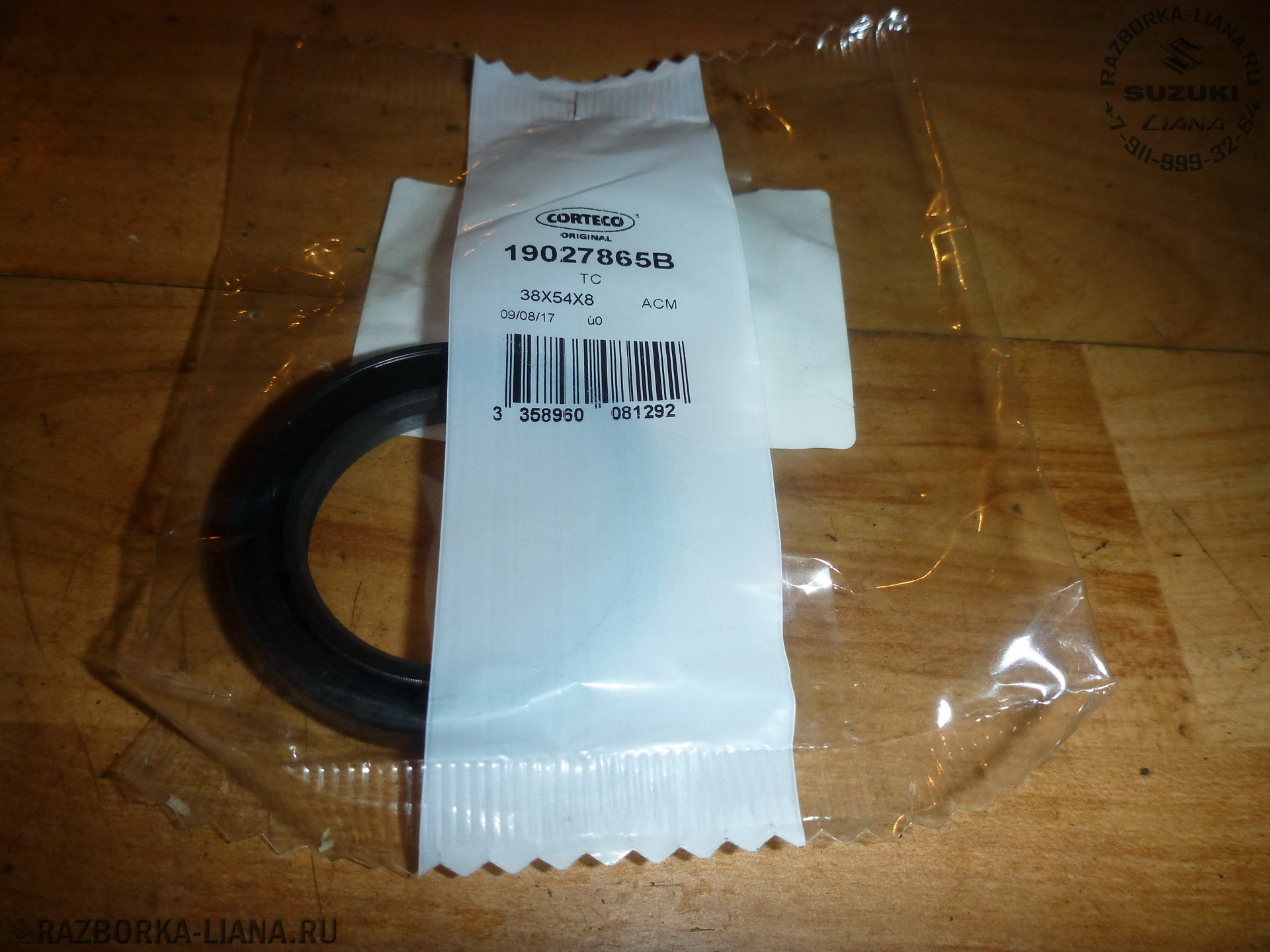

Сальники Фебест не советовал бы, лучше Corteco (Италия) 19027865B
[DOUBLEPOST=1563440792,1563440740][/DOUBLEPOST]Даже китайский Nakamoto (Китай) G070321N будет лучше Фебеста, ИМХО:
