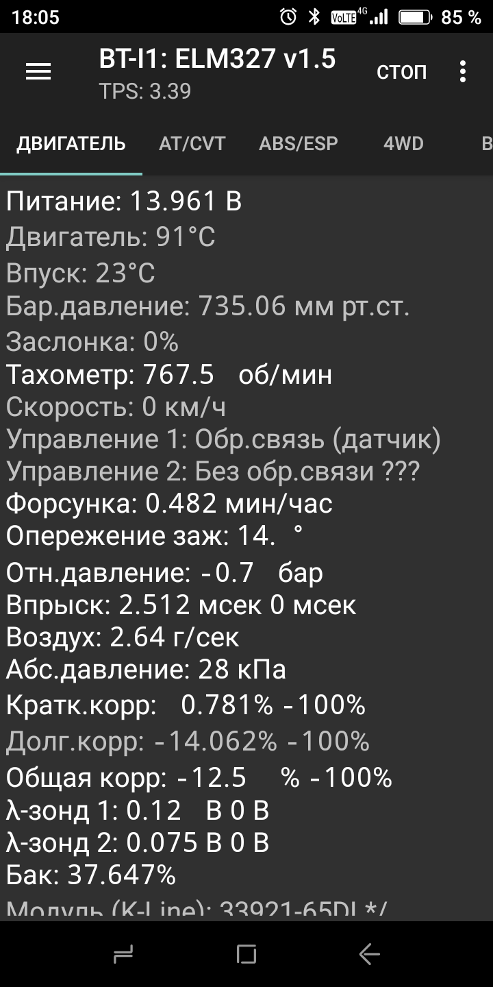

вьювер заработал
и даже картинка вставилась...

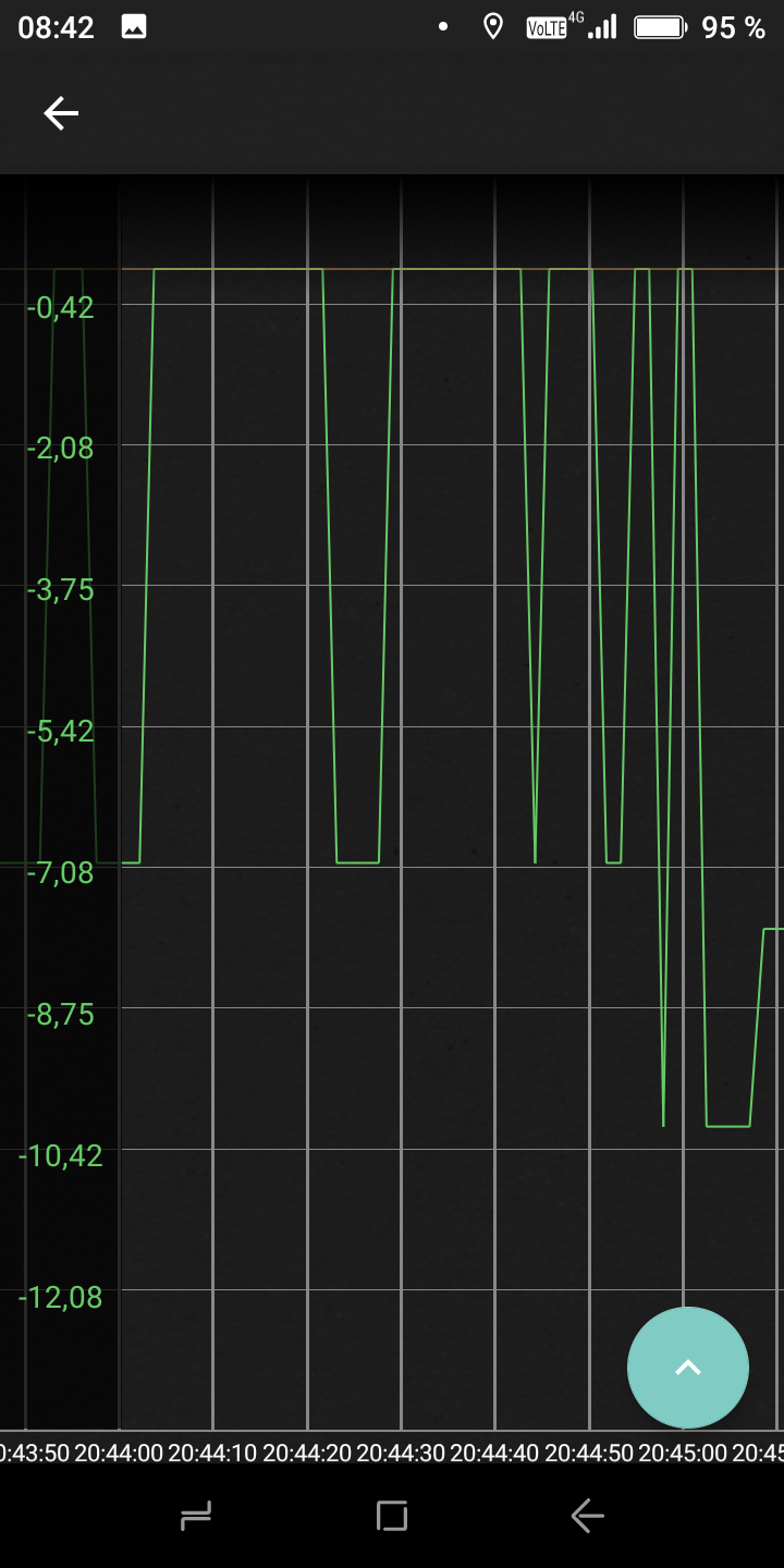

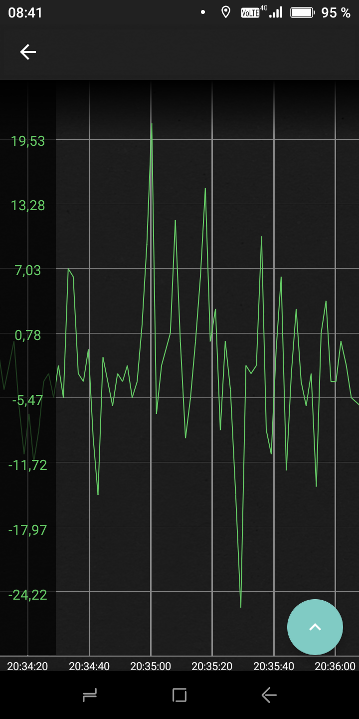

с отрицательной коррекцией топлива разобрался более-менее
вибрацию до конца не поборол ,но она уменьшилась до "ездить можно"
кстати по об ХХ - на Р и N на J20 прописано 750об на прогретом ,а на D (R/L/1/2) - 690об
я раньше этого не знал .
Sewa
6 Июнь 2006
1,790
225
Москва ,СВАО
каким способом?
всё что смог сделал ,коррекция снизилась до -7%
эти -7% дают картерные газы .
далее ,если открутить маслозаливную пробку ,то коррекция +/-1% .
пробег у мотора уже 500+ тыс ,так что всё номально - пора бы в капиталку или под замену .....

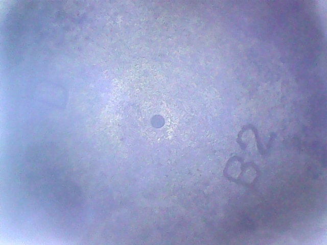

ясно. не заглядывал эндоскопом в цилиндры? совсем лысые? я у себя в процессе замены грм и перед помывкой форсов лазил китайским эндоскопом.... мотор минимум 1 раз до меня перегревали без ремня.....ну и пробег на одо 260+-
Sewa
6 Июнь 2006
1,790
225
Москва ,СВАО
смотрел, конечно .
хон с виду нормальный .
кокс есть на поршне и на клапанах ,МСК давно под замену просятся (колпачки)
чуть чуть почистил то же
до промывки ,как у тебя всё было .
и хон и кокс .

пс ,мои поршни теперь так выглядят ...
