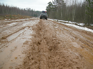

Был три дня в Тверской области.
Пожалел, что нет цепей на колеса.
Достаточно неприятная была дорога, такой еще там не видел.
Грандтрек(резина) мой для такой грязи неочень катил хотя и старался.

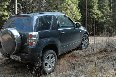

Я поперечены использую(стоят всегда):
1. На них закреплены доп фары.
2. Для перевозки длинномеров (ну напр доски)
3. И собственно для установки корзины (как на фото выше).

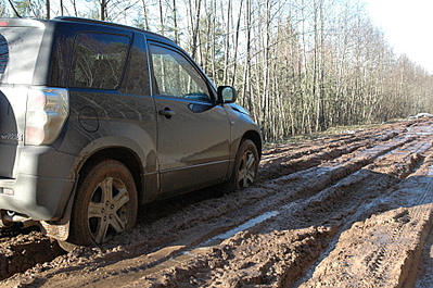

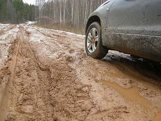

Да уж, видел в форуме ветки со всеми Вашими приключениями, очень впечатляет!!! Гоняете вы этот паркетничек как настоящий внедорожник, и чувствую очень хорошо у вас получается! Еще, знаю что у вас версия с ESP. Не могли бы Ва рассказать изходя из личной практики, где и и в каких ситуациях она выручает а где наоборот, пробовали тестировать проходимость с вкл ESP а потом с выкл. Сильно ли отличается? Едет ли вообще без нее машинка в тех местах куда вы на ней умудряеьтесь заезжать?

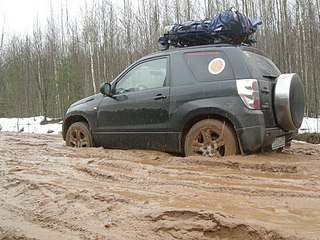

Выключаю тогда, когда надо дать газ. Например, в грязи на фото выше есп скорее будет мешать.

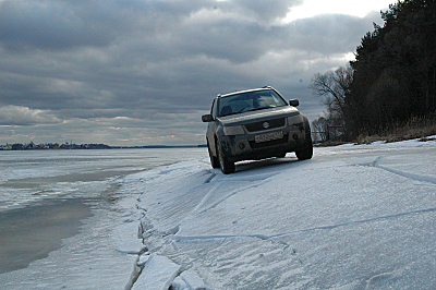

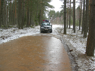

При умеренном же бездорожье, когда скорость может быть 30-40 км(фото), но все с тойже жижей и льдом есп будет помогать не улететь в кювет.

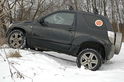

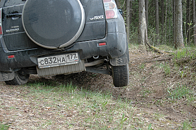

Например, при заезде на подобные зимние препятствия есп будет сильно помогать (фото ниже)
Будет помогать и при диагоналке, но стоит помнить, что есп это не межколесная блок, хотя смыл тотже (фото ниже)
