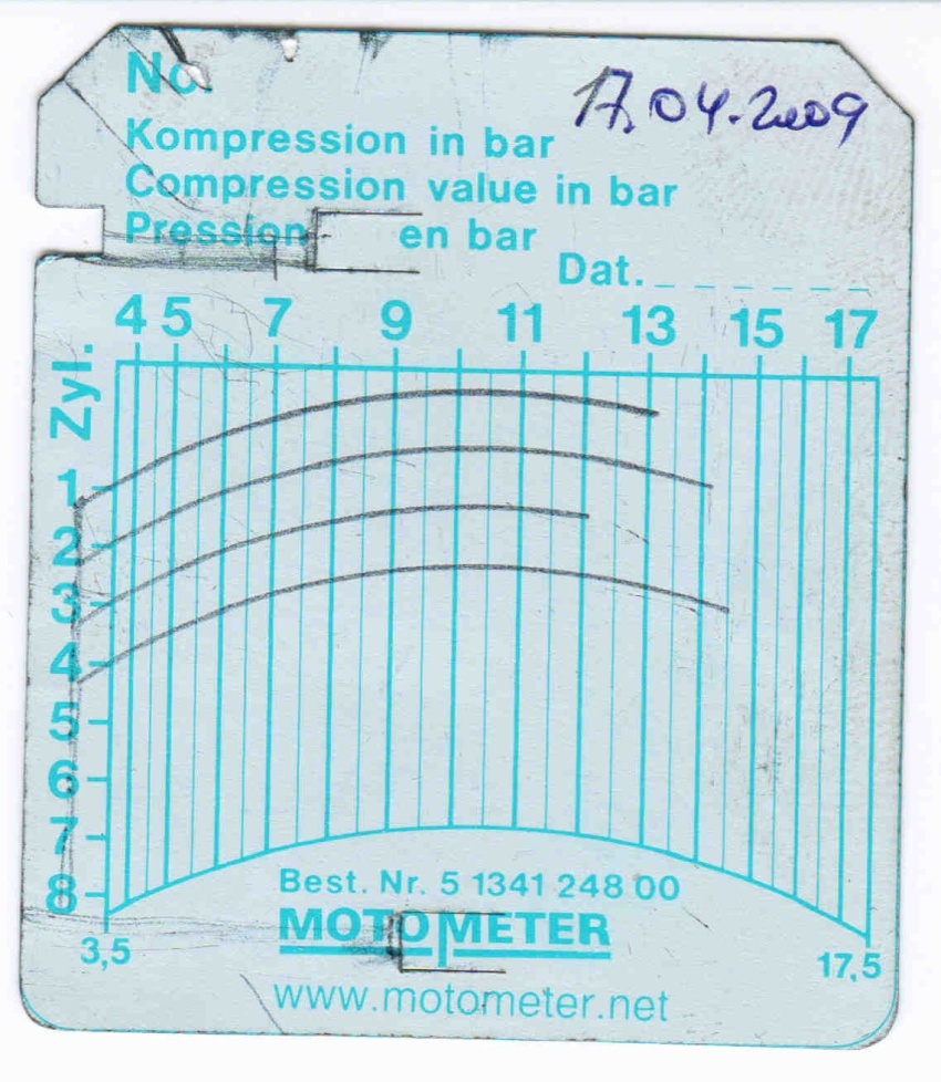

Сегодня на фирменном "сузуковском" СТО "Авто Интернешенл" поставили диагноз - проблемы в 3-м цилиндре из-за установки ГБО :(
Предпосылки для такого диагноза:
- пониженная компрессия в 3-м цилиндре (см. фото ниже - в 3-м цилиндре 9, в остальных 13-14 - проверили дважды);
- повышенное давление в выпускном коллекторе (42кПа вместо 30);
- перекаленные свечи (особенно в 3-м цилиндре);
- зафиксированные в памяти ЭБУ ошибки с пропусками зажигания в 3-м цилиндре и нарушением смеси (P0171, P0300, P0303);
- "дёргание" авто на малых оборотах (чуть выше оборотов ХХ, т.к. на более высоких оборотоах вибрация становится менее заметной);
- некоторая потеря мощности (динамичности) - в общем стала менее "резвой" - особенно заметно на низких оборотах;
- предыдущий опыт ремонта таких машин с ГБО на СТО "АИ".
Предположение моториста - "загибаются" клапаны в 3-м цилиндре Рыдаю!

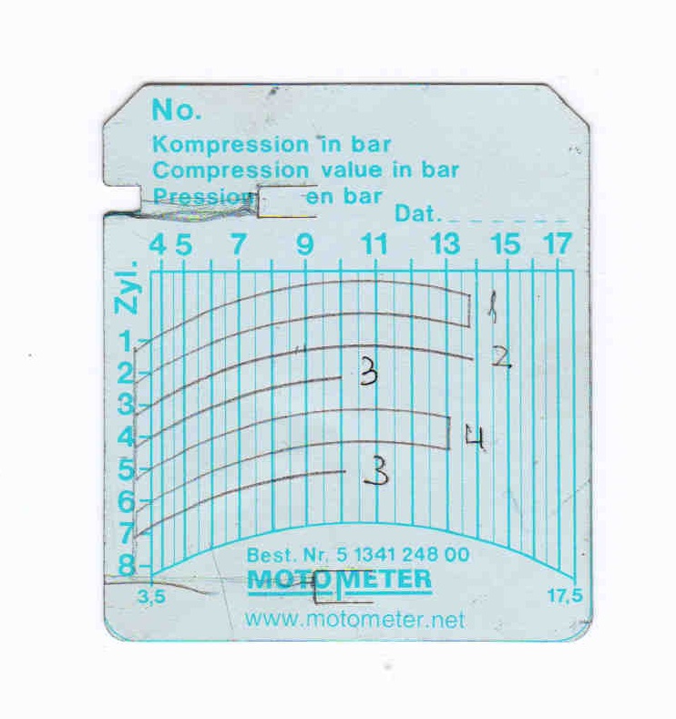

opetr, спасибо за советы!
Добавлю информации:
1. Компрессию меряли длинным устройством (имитирующим свечу и вставляемым вместо свечи) - что-то типа насоса с манометром на конце и устройством, которое нарисовало кривые по каждому цилиндру). Сняли реле подачи топлива и один мастер "крутил" двигатель стартером, а другой с усилием прижимал "измерительную штуковину" к мотору. И так по каждому цилиндру (в 3-м, более проблемном, меряли дважды - для страховки).
По температуре, при которой измеряли компрессию - двигатель может и остыл после поездки на СТО, но не думаю, что очень.
2. Давление в выпускном коллекторе меряли тем же прибором, что и считывали ошибки (может и другой, но внешне такой же был). Не знаю, есть ли датчики в выпускном коллекторе, но раз показания на экране выводились в кПа, то наверное есть Чешу репу.
3. Свечи были "перекаленные" - это слова мастера. Я бы сказал, что они были тёмные. Почистили их пескоструйкой (на другом СТО раскритиковали такую чистку, сказав, что на свечах могли остаться микрочастицы песка, которые могут поцарапать стенки цилиндра :sm12: ).
4. Катализатор ещё стоит. Целый ли он, и насколько исполняет свою функцию - не знаю :sm3: . В ходе диагностики ходовой и двигателя на СТО "АИ" про него никто не упоминал.

Сегодня заехал на фирменное СТО "АвтоИнтернешенл" - перед праздниками решил проверить компрессию, т.к. оставались сомнения по поводу того, насколько удачным оказалось "лечение" (регулировка зазоров).
Замеры компрессии на неостывшем двигателе меня расстроили (см. диаграмму ниже) :(
13 - 14 - 12 - 14,5. Третий цилиндр по прежнему в аутсайдерах...
По словам моториста - всё-таки лучше сделать вскрытие "головы" двигателя и ремонт-шлифовку-притирку или замену клапанов и сёдел. Т.к. регулировка зазоров клапанов в случае, если клапана подгорели а сёдла просели - это временное и недолговечное решение (это я уже и раньше понял).
На официальном СТО рекомендуют заменить все клапана и подогнать их под сёдла (не исключена и необходимость восстановления сёдел).
Неофициалы говорят, что вполне можно обойтись шлифовкой-подгонкой клапанов.
