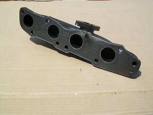

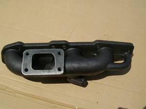

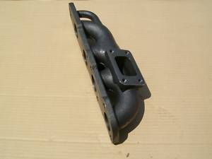

Вот что нарыл.В продаже имеется новая чугунная турбо коллектор, который монтирует T3 Turbo. Это соответствует Suzuki J18, J20 и J23 двигатели серии, который поставляется в следующих автомобилей:
* 1999 - 2002 Suzuki Esteem / Baleno с двигателями 1.8L.
* 2003 - 2007 Suzuki Aerio / Liana с 1.8 или 2.0 и 2.3L двигатели
* 2007 - 2009 Suzuki SX4 с 2.0 (код двигателя J20)
Особенности коллектор в следующем.
* Высококачественного чугуна.
* Будет соответствовать T3 Turbo.
* Имеет порт для внешних 35-38 мм вестгейтом.
* Сохраняет труба завода EGR
* Turbo является верхнее крепление
* Коллектор & Turbo будет сопрягаться с радиатором со & A / C на месте
пообщался с продавцом говорит что и для 1.6 подходит,
