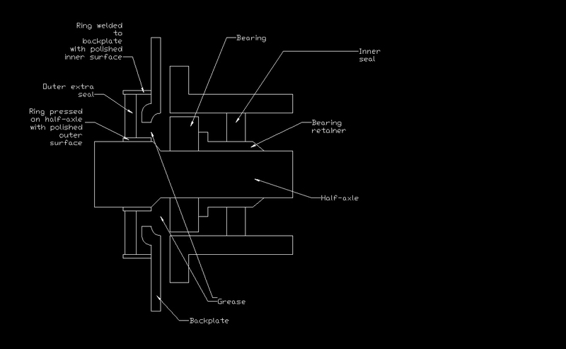

655
После интимных отношений с задними полуосевыми
подшипниками два раза подряд было принято решение, что с этим надо что-то делать, ибо это какая-то не здоровая фигня. Точно эти же подшипники стоят на витарах/эскудах, при замене смазки туда мало кто добавляет, однако подшипники живут!
Отличие витаровской конструкции в том, что там есть второй наружний сальник, который защищает смешной сальник подшипника от воды. Ну витаровский сальник пихать некуда, поэтому сгородили мне вот такую конструкцию
Еще была мысль просверлить дырку в мосту и прикрутить туда тавотницу, чтобы это дело шприцевать можно было, я боюсь, что тогда литол выдавит сальник и смазка попрет в дифф.
В общем надо переделывать заднюю ось на разгруженую и проблем не будет вообще! Надо только полоси изготовить под это дело.

Ответ: После интимных отношений с задними полуосевыми
А от чего сальник и наружное ограничительное кольцо, то что на тормозной кожух приваревается... Втулку ту котороую на ось запресовывали сами точили или от чего-то подобрали.
Конструкция правильная с виду, только каков будет ресурс этого сальника.?
Втулку и кольцо под запрессовку сальника точили. Сальник от чего не знаю, да и пофиг какой там сальник. Кольцо приваривается на тормозной кожух, который по совместительству является ограничителем для полуосевого подшипника.
Что касается времени его жизни, если проживет хотя бы 20 тык это будет уже зашибись. Согласись менять подшипники каждые 5000 это слегка напряжнее, чем раз в 20? ;)
REM
10 Август 2006
1,769
340
Krasnodar
Suzuki jimny 2006 АКПП
Но у меня поздняк уже метаться, все уже стоит... но на будущее учту, так как у нас куча дорог летом по речькам. Вот только немного не понял - кольцо запресовывается на полуось, а на него запресовывается сальник... или сальник запресовывается в то кольцо которое приваривается к кожуху тормазного барабана. Как лучьше будет? А, и узнай при случае от чего был сальник, а то у меня нет возможности подержать в руках кучу разных сальников для примерки...
А не надо кучу держать в руках, я где-то давал размеры сальника. Сейчас уже не помню :( В общем все делается по месту. Одно кольцо меньшего диаметра, прессом на полуось одевается, с внешней стороны оно полированное, по этой поверхности сальник скользить будет. Второе кольцо большего диаметра приваривается в тормозному щитку.
Узнать от чего сальник не смогу, его купили по размеру.
Я бы предположил что лучше будет, если сальник будет наружным краем впресован, а внутренним скользить - меньше диаметр - меньше линейная скорость - дольше жить будет.
Ниразу не видал сальников, которые бы скользили внешним краем =)
