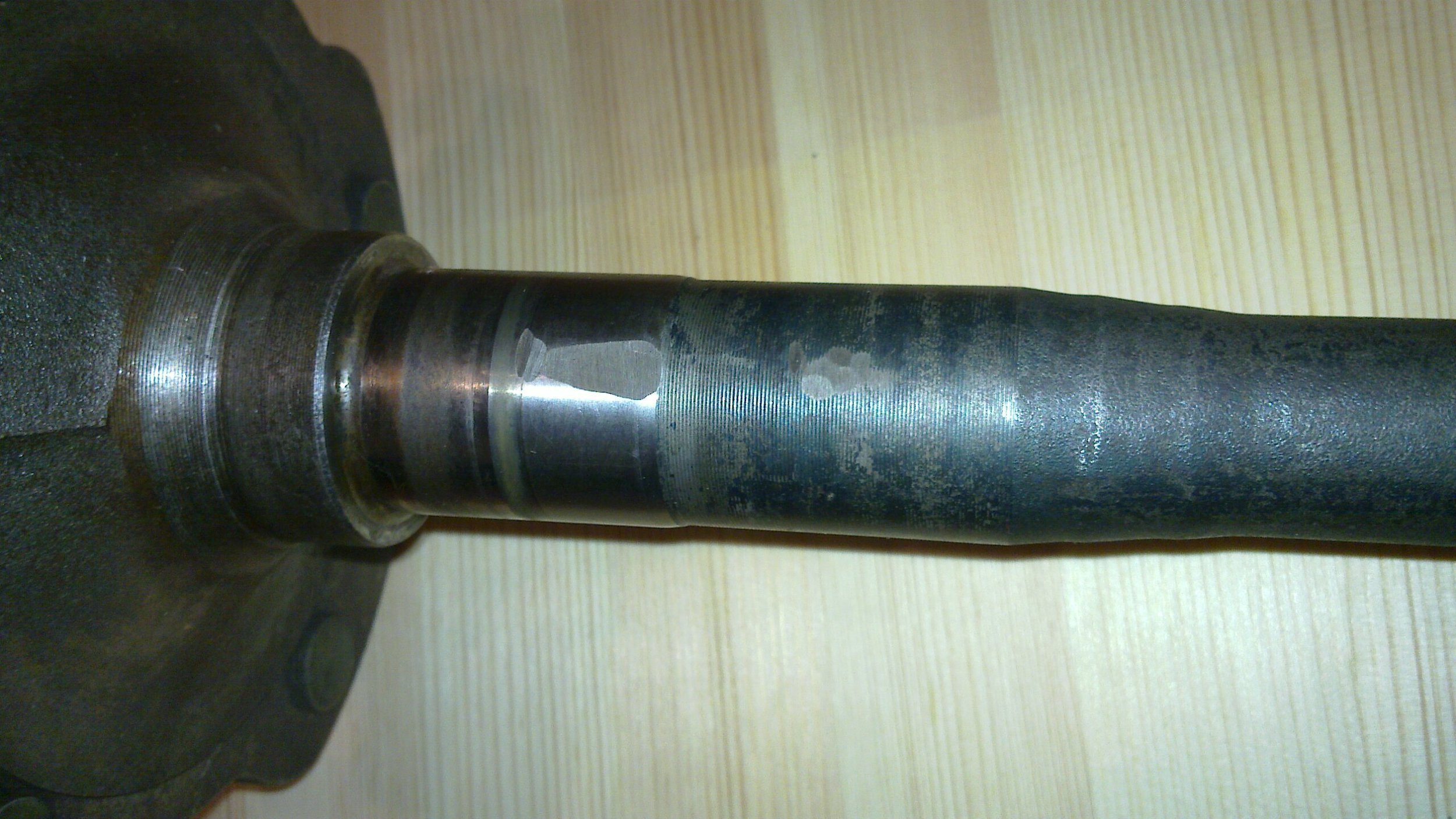

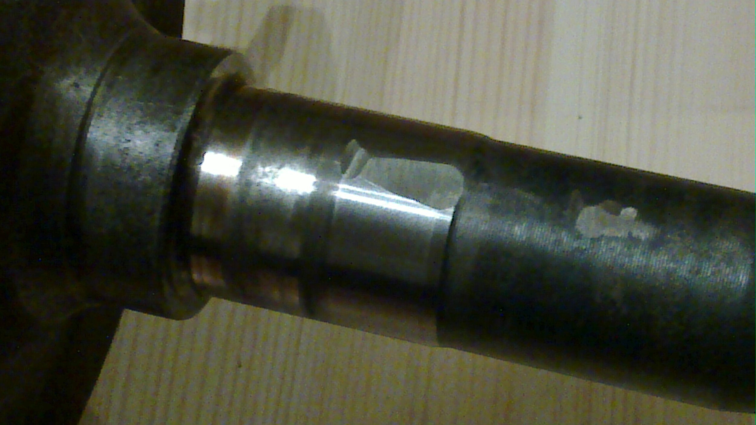

Первый опыт снятия втулки, немного неудачно зацепил полуось, критичный порез, масло не будет попадать ?

А куда?
Важно не попадание масла под втулку, а её удержание на месте с целью удержания ею самого подшипника.

втулка из за масла никуда не денется. просто масло будет течь наружу. в небольших количествах. может кстати и герметик спасет .

Масло течь не будет, так как стоит сальник. Пропил на мой взгляд не кретичен.
