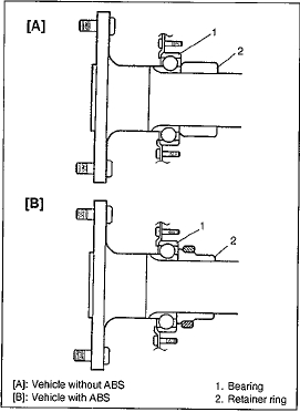

Спасибо за ответ! Но я не обнаружил стопорного кольца: где оно находится?! - спереди или сзади подшипника,
у меня система такая: 1.подшипник, 2.втулка, 3. на втулку надета звезда АБС, стопорного кольца - не обнаружил...
А при разборе звезда АБС не рассыпется?
g r e e n
2,742
655
Ответ: Полуоси и подшипники
то что ты называешь втулкой это и есть стопорное кольцо, ибо функция у него именно стопор для подшипника :)
если снимать аккуратно, то не должно, обычно в сервисах не парятся по этому поводу и срезают все нах болгаркой... хотя при наличии пресса и необходимой оснастки и кольцо АБС и стопорное кольцо можно спрессовать.
Откуда там 2 кольца? Вроде одно, просто у машин без АБС оно гладкое внешне, а с АБС - как шестеренка.
g r e e n
2,742
655
ты не прав, шестеренка АБС и запорное кольцо суть разные запчасти :) кольцо АБС садица на запорное.
Zook
Модератор
2,973
414
Москва-Сокольники
Покурил мануал подробнее.
Вроде как, действительно, это две детали, и сажать их на место надо сначало зап.кольцо, а потом на него шестерню АБС. Но продаются только вместе, судя по Детелям.ру. Проверить по базе японской не могу.

По-поводу запчастей - нашел в продаже втулку(она же стопорное кольцо) отдельно - 250 рэ., в сборе со звездой АБС - 1500 рэ., на заказ 2 недели!!!
g r e e n
2,742
655
не знаю, что там на детялях.ру, только в моем сузуки EPC эти две деталюхи вполне заказываются отдельно от друг, друга...
43485-77E51 -- запорное кольцо
56451-77E00 -- шестеренка АБС
То что ты назывешь втулкой и есть стопорное кольцо
Добавлено через 4 минуты
Покупай только втулку(стопорное кольцо) звезда АБС если хорошо нагреть легко снимается при помощи большой плоской отвертки
