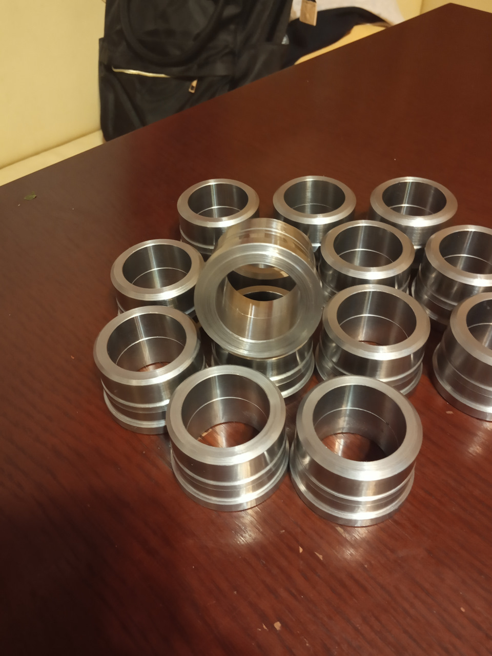

Чертеж я чертил, втулку по ней сделал и поставил, размер 48 это под сальник, допуск по h10 ( это как раз минус 0,1) там оправдан, точнее делать смысла нет, шероховатость да, можно и получше сделать, хотя на новой заводской поверхность была "из под резца“, там и Rz80 не пахло

Из какой стали точили?
Марка стали "подзаборная") лежал кусок кругляка в гараже, какая сталь незнаю, с неё и точил, по обработке на вид сталь 20-40, я на этот счёт не парился совсем, по тем вмятинами, которые остаются на народной втулке от несильного удара молотка, она из стали 3 сделана
Дак там посадка снатягом под шестерню АБС и такой допуск в минус....Если делетант точить будет и минус этот учтет, считай размер провален.

Запорные из ст45 понравились, один надрез, зубило и через 3-5 ударов аккуратно ломаются.

Точу из сороковой стали - норм.

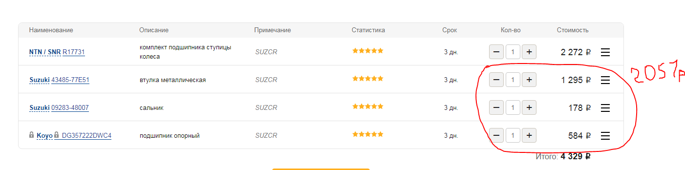

В воскресенье менял правый подшипник, как всегда внезапно, опять не успел купить(выточить) крышки, в поисках альтернативного однорядного подшипника с шириной 22-23мм наткнулся на SNR 62207.EEC3 ну и случайно увидел вот такой комплект
NTN/SNR R17731, по идее не китай, правда и не дешевле оригинала выходит:D
Никто не пробовал?
А еще нарыл таблицу кодов смазок, так вот GA2 - обычный литол с температурой применения от -25 до 120.

Мягкая родная втулка. Не то, чтобы прям голимая сыромятина, но мягкая.
В смысле, не калёная, и не из крутой твёрдой стали.
Какая стоимость выходит?[DOUBLEPOST=1531989017,1531988862][/DOUBLEPOST]Народ, организуйте производство запорных втулок. Сколько мы будем заграницу кормить?
Schir
27 Июнь 2011
3,093
1,542
Дорого получается. Оригинал сейчас стоит 1200-1500р. За 1000р не оригинал никто брать не будет, я бы не стал. А что бы получить цену хотя бы в 700р нужно заказывать крупную партию, а это не малые деньги на старте.
Вот такая вот в данный момент ситуация в Екатеринбурге.

От
Отдал оригинальную втулку в лабораторию. Определили марку стали и твердость по HRC. Нет в ней ничего сверхестественного. При изготовлении важно соблюсти допуск и шероховатость по трем поверхностям. Ну и соосности и прочее))

От
[DOUBLEPOST=1533247618,1533247546][/DOUBLEPOST]
Дак твердости и не должно быть на ней, по определению, марку скажи-хоть будем знать

45ХГС. Чертеж выше выкладывали. Промер критичного внутреннего диаметра на фото.
