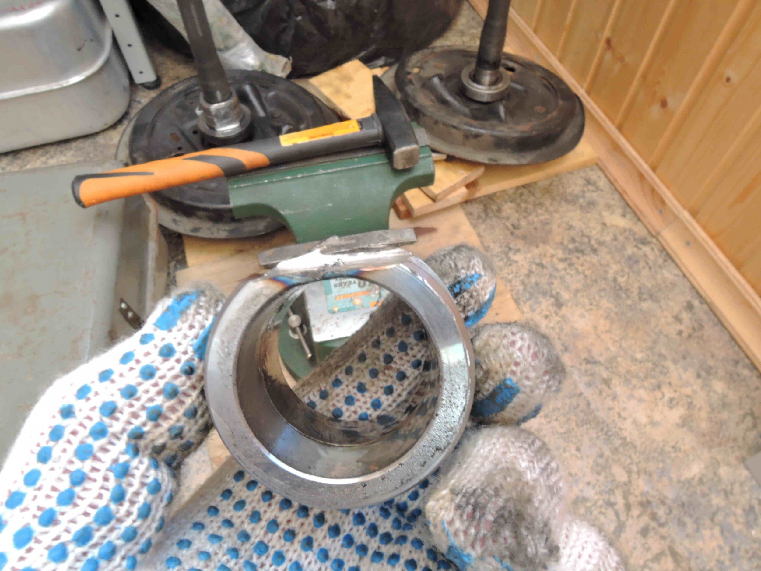

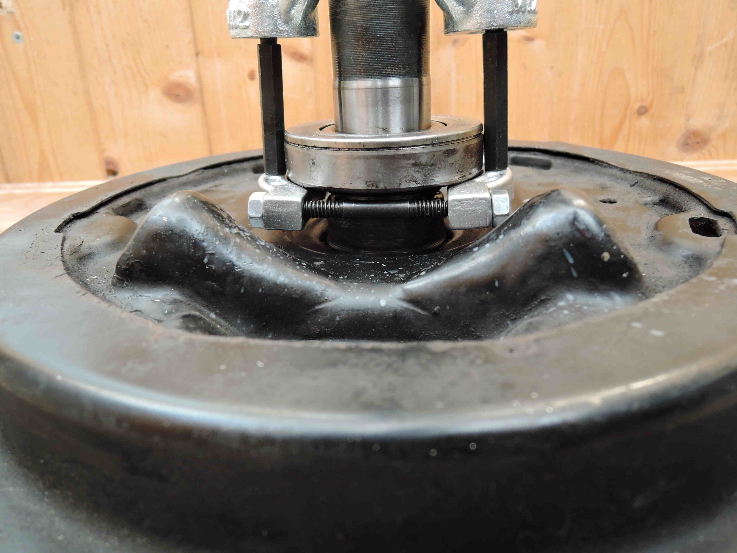

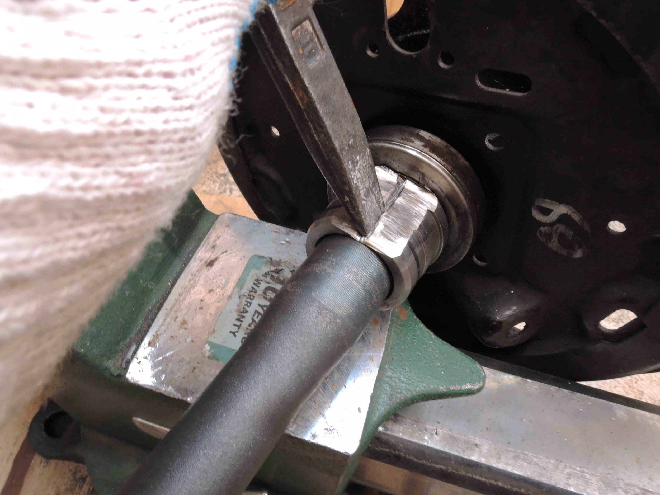

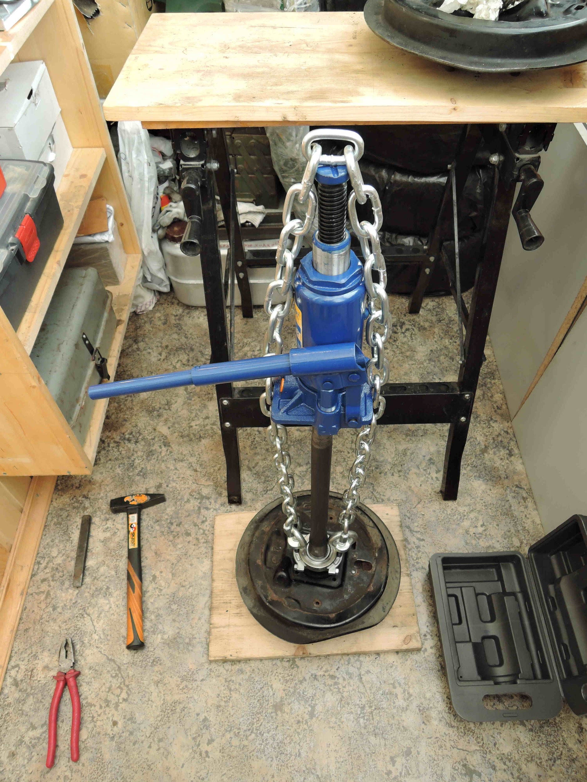

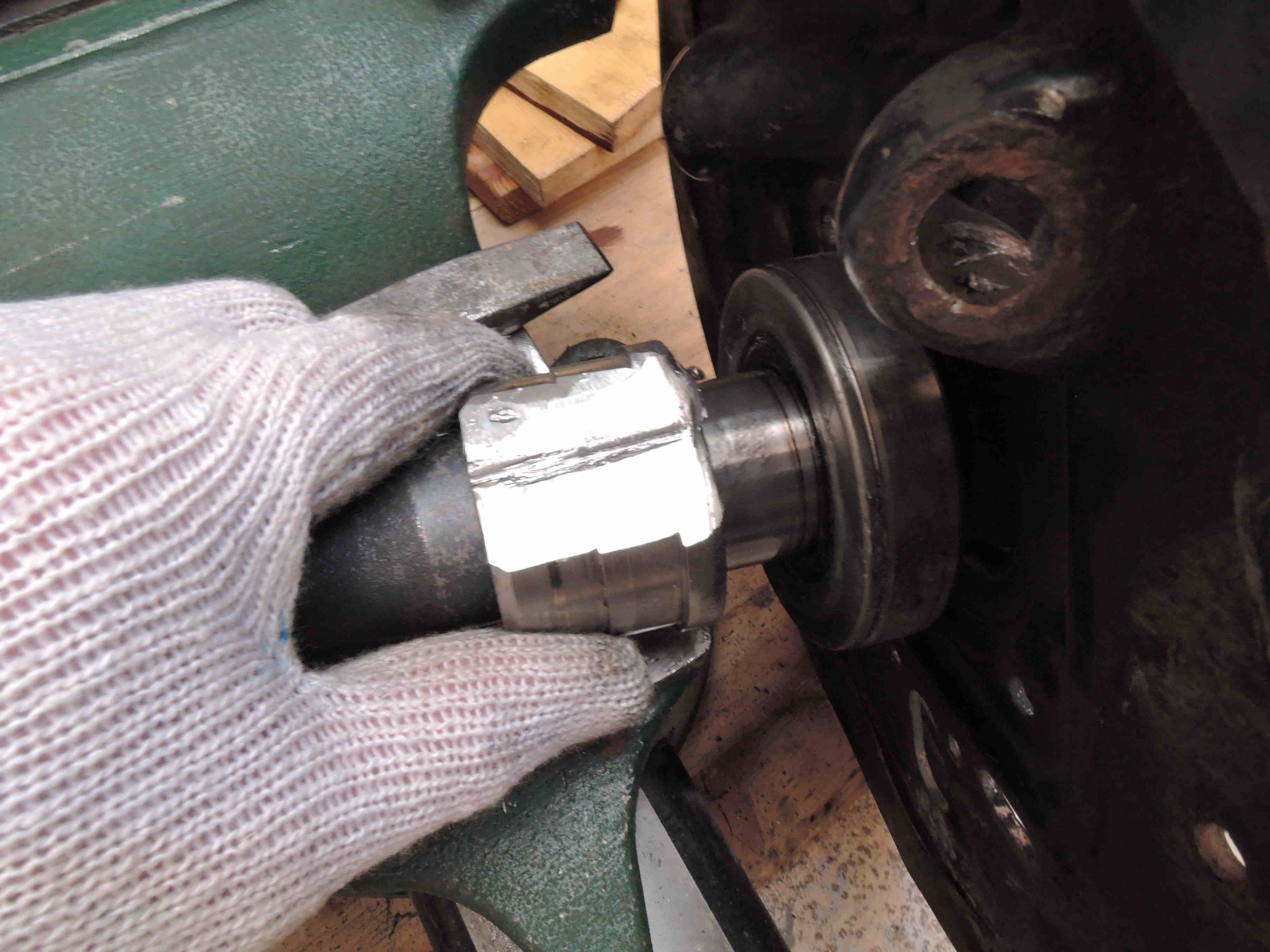

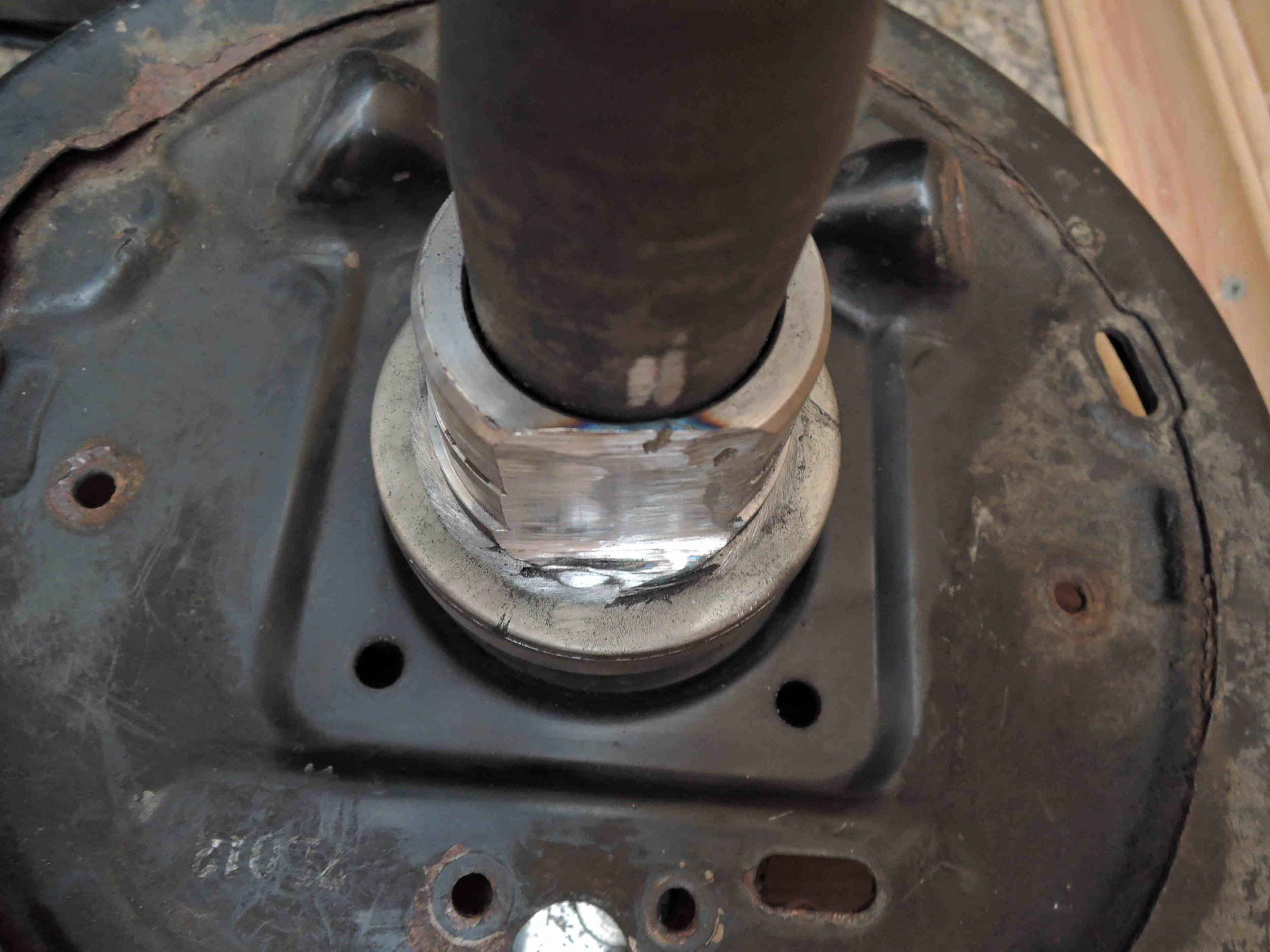

Успешная попытка снятия втулки не отклоняясь от руководства. Вдруг кому пригодится.
Из плюсов: Не повреждается подшипник. Меньше шансы надрезать полуось. Отсутствует перегрев. Да, кольцо снялось, хотя по внешнему виду казалось, что втулка с кольцом одно целое. Они из одного металла и место посадки не отличить от следов обработки. 2007-ой.
