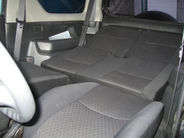

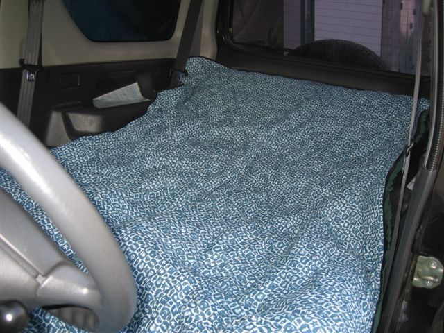

    Готовлюсь к походу на пол страны. Думал, думал, крутил по всякому. Снимать задние спинки и почти два месяца путешевствовать без них, как-то не очень. Могут понадобиться.
    Решил проблему по своему:
    Задние спинки раскладываются, но не до конца. Немного доработал механизм складывания на фрезерном станке и всё заработало как надо. Можно и в гараже болгаркой, но машина гарантийная и надо было сделать так, что бы никто ничего не западозрил, мало-ли что. Спинки стали ложится на заднюю дверь, этого угла вполне хватает, что бы на них спать. При открытой двери они вообще ложатся горизонтально, но это врядли может пригодиться. Подушку заднего сидения вынимаю из креплений и ложу как бы сверху, получается просто супер:
