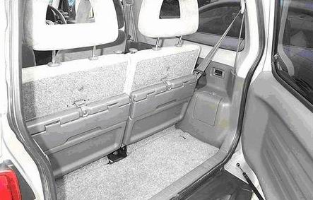

"Ровный пол" в багажнике и задние подголовники
Сразу оговорюсь - полазил по форуму но не нашёл инфы по нижеизложенным вопросам:
1) Кто каким образом достигает "ровного пола" в Джимни с неразрезной задней сидушкой в сложенном состоянии?
На фото для этого имеются специальные пластиковые штуковины. Но это я понял для внутрияпонских моделей. А отдельно их можно где-то достать?
Что для получения ровной плоскости обычно кладёте в багажник?
Поделитесь опытом. А то мне скоро это пригодиться.

Ответ: "Ровный пол" в багажнике и задние подголовники
2) От каких авто подходят к Джимни задние подголовники?
Имеется ввиду бюджетный вариант (может и от отечественных). У меня их нет вовсе, но вдруг когда пригодятся. Пусть дома валяются.
На новых Джимках (на фото старый) почти никак, ну если поклажи много, он под весом багажа выранивается сам.
Подголовники снимаешь, сидушки складываешь. все.
А зачем на старом такая штуковина? Чешу репу. Ведь на них пол ровный и так получался?
Подголовников задних у меня нет, так что снимать и нечего.:D Вот и ищу какие подойдут.
Плохо "полазил", делились опытом много... В частности: http://www.suzuki-club.ru/forum/showthread.php?t=13657
Спасибо за наводку.
Но "полазил" достаточно внимательно. Данную тему видел. Но в ней больше о том, как спать в Джимнике. :sleep:
Мой вопрос немного о другом.
Как получить ровную плащадку при сложенных ВПЕРЁД задних сидушках. Думал, что такие пластиковые штуковины как на фото для выравнивания площадки можно приобрести и установить отдельно. Но, похоже, достать их нереально. :(
Может быть забрать у кого нибудь задние сиденья старого обьразца, с этими пласмассками?
Задняя сидушка легко и быстро снимается без инструмента. В таком случае при сложеных спинках получаете ровный пол.
Да, да, да! Если кому данные пласмасски не нужны - заберу с превеликим удовольствием.
