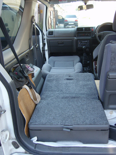

Задние сиденья - снять!
Машинка для двоих становится просто супер.:thumbsup:
Вместо сидений - кладется фанера 5-6 мм (от ступеньки багажника до передних сидений).
Объем багажника становится порядка куба (недавно я перевез в Джимке большую стиральную машину ARDO), много места под фанерой за передними сиденьями, куда уходит практически весь инструмент, запасная канистра 5л, тросы, лопата, аптечка, огнетушитель, примус, лифтмэйт, пульт лебедки тряпки и т.п.. За передними сиденьями поперек машины к фанере прикручен хайджек, с которого, удалив шплинт, снял пятку. Помещается тютелька в тютельку, и достается за секунды, как кстати, инструмент и лопата, если багажник завален всяким хламом.
Чтобы спать, раскладываю полностью передние сиденья, а на пол сзади кладу надувной матрац, который компенсирует образовавшуюся ступеньку.
При необходимости, на фанеру можно установить детское сиденье, поскольку крепления ремней безопасности остается не тронутым.
Кстати, забыл, при снятии сидений, по бортам остается выступающие шпильки, на которые я просто навернул деревянные бобышки, чтобы их как-то защитить от повреждений, и от них защитить вещи.
Одно ограничение - машина становится двухместной, или два плюс ребенок.

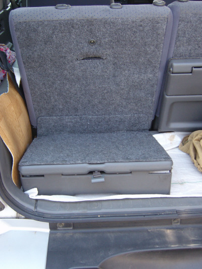

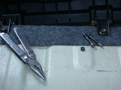

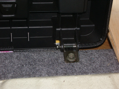

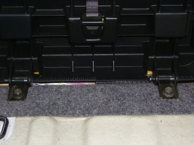

По поводу, как подпиливать:
Снял задние спинки (каждое - 2 болта и 1 гайка) и пластиковые крышечки на них ( по1 саморезу) и сразу весь механизм стал виден. Когда начинаешь перещёлкивать механизм от упора и до упора, то видно, что он ограничен отливкой. Зачем производитель так сделал, загадка. Вот эту отливку и надо "продлить". Жёсткость, надёжность и что-либо в этом роде не изменяется ни на грамм! Просто упор на пару сантиметров смещается и всё. Откручивается механизм от сидения тоже очень просто (2 болта и тяга регулировки спинки). Конечно, что бы лишнего ничего не попилить, с болгаркой придётся повозиться. Причём, чем меньше будет круг, тем удобнее. На фрезерном станке оно получше будет. Назад всю конструкцию с нуля собрал за 10 мин.

Теперь о подушках задних сидений немного подробнее.
Victor_S написал(а):
А как они вынимаются? Ни разу не пробовал, но интересно было бы снять их...;)
Очень просто: отверткой "отколупываешь" контрящие шайбы и вынимаешь оси шарниров - сидения у тебя в руках! Далее, если есть желание, на этих осях нарезается резьба М6 (немного - чтобы только гайкой "прихватить") - и все. Если надо поставить сидения на место, то как в известном фильме: "легким движением руки" оси вставляются на место и накручивается гайка! Все!
Это легко может сделать любая женщина. Ну, а нарезать резьбу, мне кажется, очень просто. И главное, что это гораздо проще и быстрее (и ничего невозможно испортить как в случае с "болгаркой"!). Фотографии прилагаются. Удачи всем!

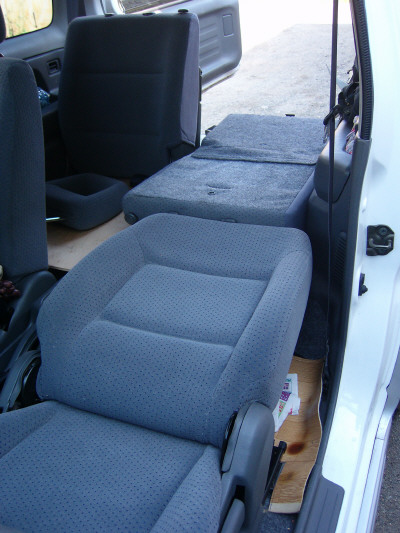

Решил проблему по своему:
Задние спинки раскладываются, но не до конца. Немного доработал механизм складывания на фрезерном станке и всё заработало как надо. Можно и в гараже болгаркой, но машина гарантийная и надо было сделать так, что бы никто ничего не западозрил, мало-ли что. Спинки стали ложится на заднюю дверь, этого угла вполне хватает, что бы на них спать. :
Воспользовался твоей идеей, но немного по-своему: "сдвинул" (подпилил) ограничитель хода спинки, но не назад, а вперед. А то, действительно, было немного неудобно спать: как раз бугор в районе поясницы получался. А сейчас все ОК!
