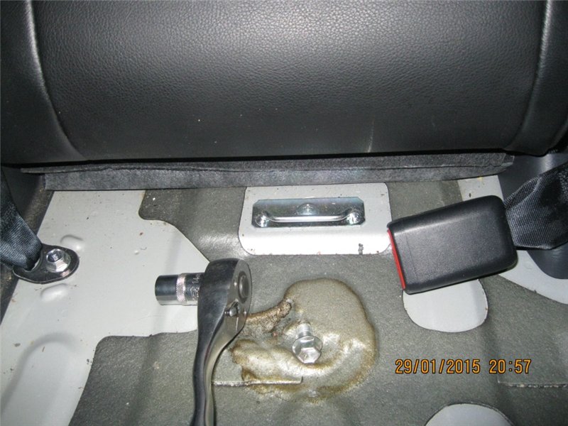

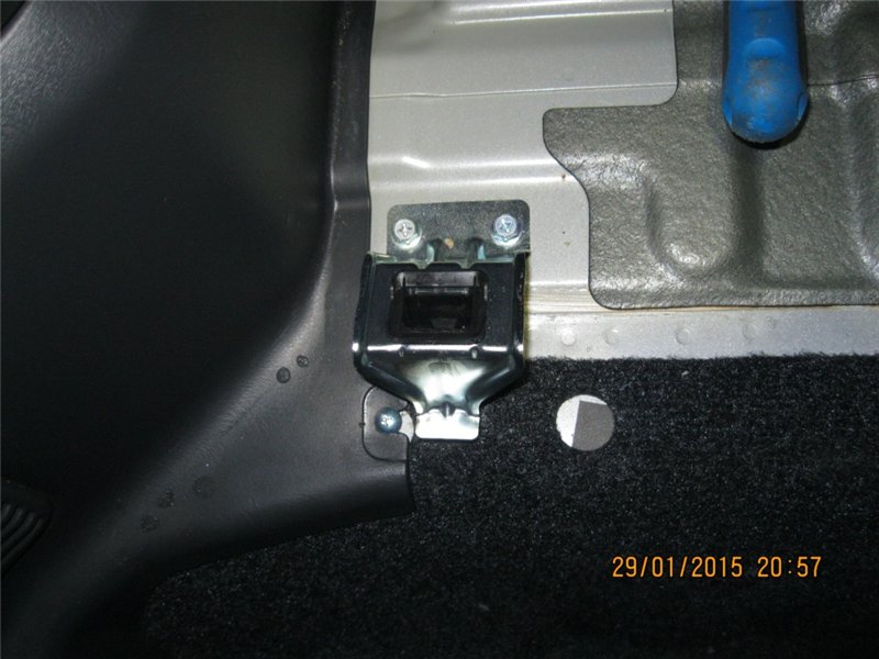

Для авто с цельным задним сиденьем, в моем случае Джим 2011 года. Потребуется ключ на 14 и ключ на 12.

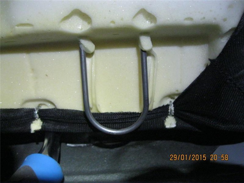

Снимаем заднюю сидушку,крючки на сидушке 2 штуки с обеих сторон (фото) вставляются в пластиковые херовины (фото). Для этого вначале дергаем с обоих сторон по углам спереди сидушки. Дергаем с силой, ничего не сломается. У меня получилось с третьего раза применить достаточно силы, первые два раза очковал дернуть сильно )))) Их выдергиваем и выдвигаем сидушку в сторону передних сидений.
такой крючок с обеих сторон по углам сидушки
те самые хреновины куда вставляются крючки на сидушке
это крючки сзади сидушки просто вставляются в .....

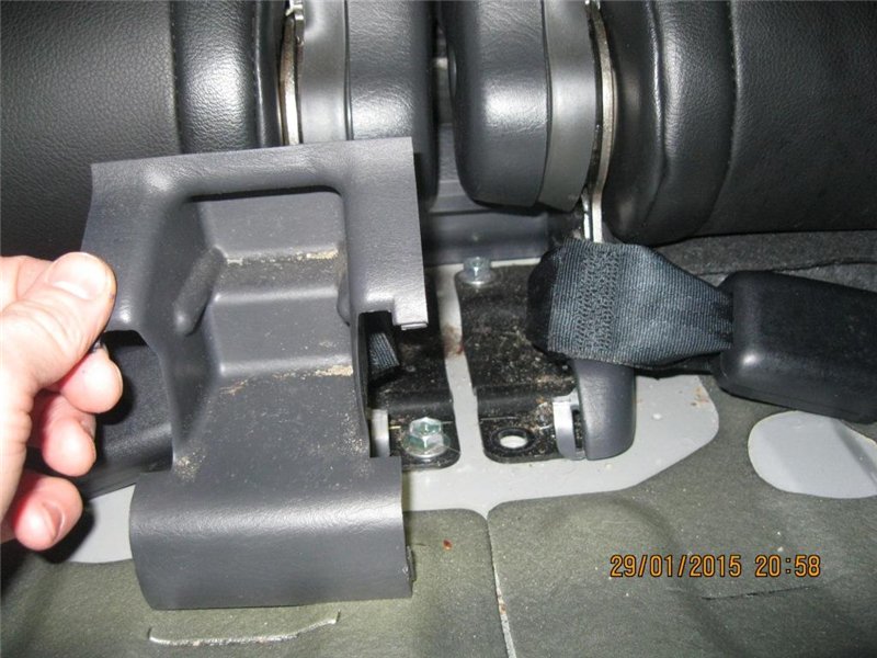

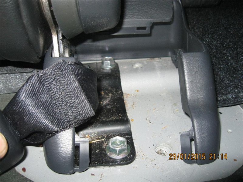

Далее видим посередине сидений пластик, снимаем пластик аккуратно (состоит из двух половинок, передняя часть и задняя), я снимал вначале переднюю, открутил под ним 4 болта на 14, по два на каждую спинку (фото).
По бокам спинки отодвигаем мягкую часть и видим ещё по болту на 12 с каждой стороны (фото).
Всё.[DOUBLEPOST=1422565491,1422565349][/DOUBLEPOST]
Точнее не болту а гайке на 12 )

Мне было удобнее на спинках сперва сзади выкрутить болтики, освободив уголки боковых шарниров.

я когда Джима взял взял в багажнике валялась платмасска,та что на фото 5 в посте 176 - так вот я долго и нудно не мог понять откуда сие чудо взялось! Куда только ее не тулил:grin: в итоге взглянув в мануал долго бился:banghead::banghead::banghead:
