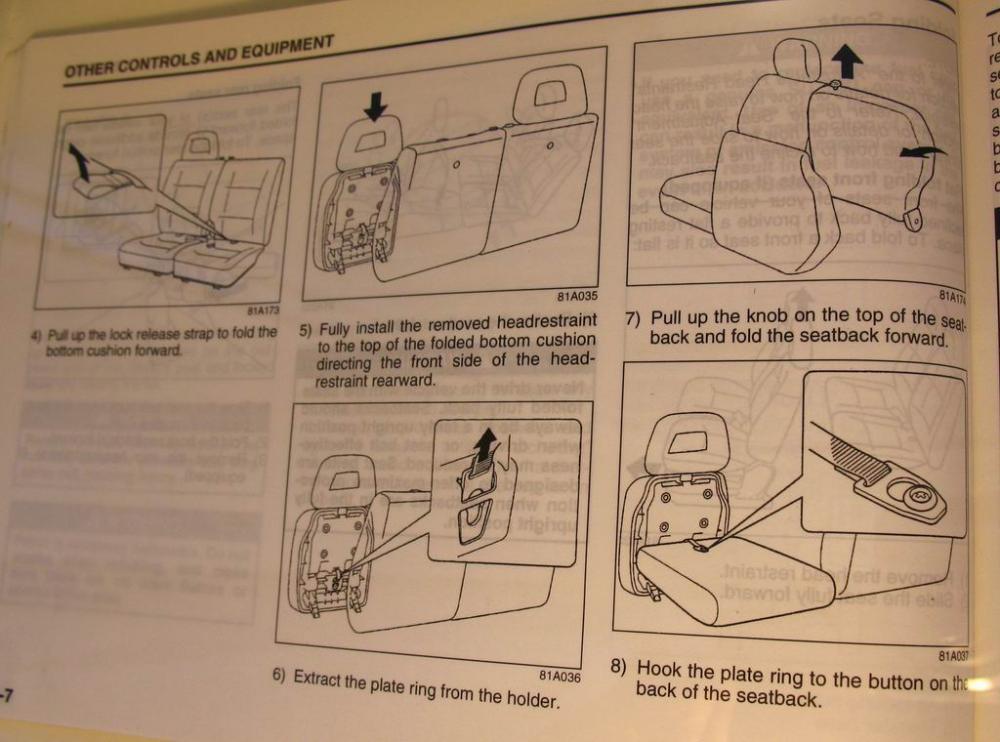

Я правильно понял, что на послерестайлинговом Джиме (2008) для снятия задней сидушки ничего не надо откручивать? То есть просто вверх ее дернуть или как-то поаккуратнее надо? Она на чем там крепится? Просто так вверх ее не поднимешь - что-то ее держит. Чешу репу.

Да, всё правильно понимаешь. Там две защёлки - просто дёргай за углы вверх.

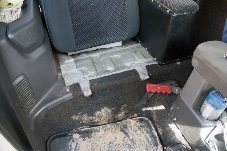

Я ставил только низ, при чем только одну сидушку(такая задумка была). Дорестайловая сидушка прикручивается 2-мя болтами к кузову. В новом кузове посадочных отверстий нет. Т.к. спинки я не менял - сидушка сместилась на пару сантиметров вперед. Поэтому я смог использовать пластины с приваренными гайками, которые приварил к кузову. Расписывать долго, при случае сделаю фотку...;)

Крепление довольно дурацкое... Вся сидушка крепится 4-мя металлическими скобами, торчащими из сидушки. По 2 по углам спереди, скобы вниз , и по 2 примерно посередине спинок, скобы параллельно сидушке. Вот те скобы что спереди фиксируются в пластиковые зажимы, а сами зажимы вставлены в Г-образные скобы прикрепленные к кузову. Иногда, вытаскивая сидушку, выходит не скоба, а скоба вместе с заглушкой, можно даже немного разогнуть Г-образный кронштейн. Но это не страшно...:) Потом поправишь, дергай смело...:) Единственно, бери рукою или за сам угол, но не глубоко, или чуть в стороне, чтобы не дергать за сам Г-образный кронштейн - так не вытащишь сидушку...;) Когда освободишь оба передних угла, нужно подать сидушку назад, чтобы освободить задние зацепы.

Сидушка, естественно, откидывается...:) И легко снимается, позволяя получить комфортное спальное место для одного. Пробовал спать, при моем росте 186см - комфортно...:)
Тоже хотел обойтись без сварки, увы... Там в месте крепления какой-то двойной короб проходит, сквозную дырку не слелать. Зато без проблем можно безопасно приварить нужные полоски с гайками... Фото при случае сделаю.

Вить, а там посередине сидушки, снизу, какая-то лента с железной петлёй на конце, это для чего? Не знаешь?
14,090
3,100
Ответ: О задних сиденьях
Отвечу так: у дорестайла. :))
Она ещё заправлена под скобку металическую.
