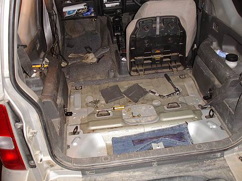

Ответ: При снятии задних сидений будет ли ровный пол?
Снял задние сиденья почти сразу.
Считаю, что это отличное решение для тех, кто ездит вдвоем, или вдвоем с собакой.
Получаем почти ровный пол. Почти потому, что есть маленькая ступенька в районе начала багажника. Устраняется, если положить лист фанеры 5 мм (+ ковролин сверху) от передних сидений, до начала ступеньки.
Объем - немеряный!!!!
Плюс отличные места под фанерой за передними сиденьями.
Есть один минус. После снятия сидений остаются две шпильки, которые лучше всего закрыть бобышками.
Если интересно, я паркуюсь в районе метро Люблино.
Очень интересно, хотелось бы посмотреть, но я сам обитаю в районе м.Профсоюзная... И со временем беда... Если у вас есть возможность сфоткать, был бы очень презнателен. А я уж думал изобретать какую-нибудь вставку за спинками задних сидений, чтобы пол выровнять... а ведь этот лист фанеры можно зашить алюминием и сделать в передней части(за передними сидениями) два ящика для всякого хлама...:thumbsup:
Спасибо за ценную информацию!
Спасибо большое! Фотка очень помогла! Тогда как Джима куплю, буду эксперементировать:)

Делается все просто до безобразия: общая сидушка выкидывается (в смысле пока в сторону, может продавать, когда буду все возверну на место), а из поролона (желательно плотного) по размеру делается новая сидушка, обтягивается в мастерской хорошим чехлом плотно и на липучках (веревочках) по месту! Естественно, спинка ненужного сидения снимается тоже до лучших времен. :thumbsup:
Сзади установил пластиковую корзину размером под оставшееся место (типа под продукты) и всё!!!
Другое дело, жизнь не стоит на месте и со временем, я полагаю, захочется сделать нормальную 2-х местную машину, какой и является в принципе Джимка! Уже, блин, хочется!;)
Интересная мысль! Спасибо! Только думаю поролон не есть good. Лучше латекс. Из какого-нить старого автокресла, что ли...
