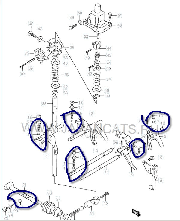

Вопрос айболиту и для тех кто в теме ремонта кпп своими руками. При разборе кпп было обнаружено 6 металических шариков. огромная просьба подсказать где они устанавливаются желательно на рисунке или схеме, так как один шарик не находит своего места.Заранее спасибо.

Ох, я тоже с этими шариками намучался.
Скачай мануал, там на картинках и жирным текстом выделено что эти шарики нужно обязательно вставить
это фиксаторы передач.

честно говоря в мануалы не смотрел при разборе,нужды небыло такой.Там ничего сложного нет.Как коробку собрал-три шарика сверху стоит(сначало шарик кидаешь,затем пружинку и болт.Самая длинная пружинка в центре,да там по другому и не станет),один шарик на валу включения передач, он снизу коробки,тоже под пружинкой ставится,пятый в вилке пятой передачи стоит без пружинки.Шестой я не снимал(обведён самым маленьким кружком )у меня там всё гуд было

а я когда разбирал, у меня все эти шарики высыпались и пришлось и мануал читать и еще раз читать и потом уже очень внимательно и вдумчиво, только уже потом до меня дошло что и как
