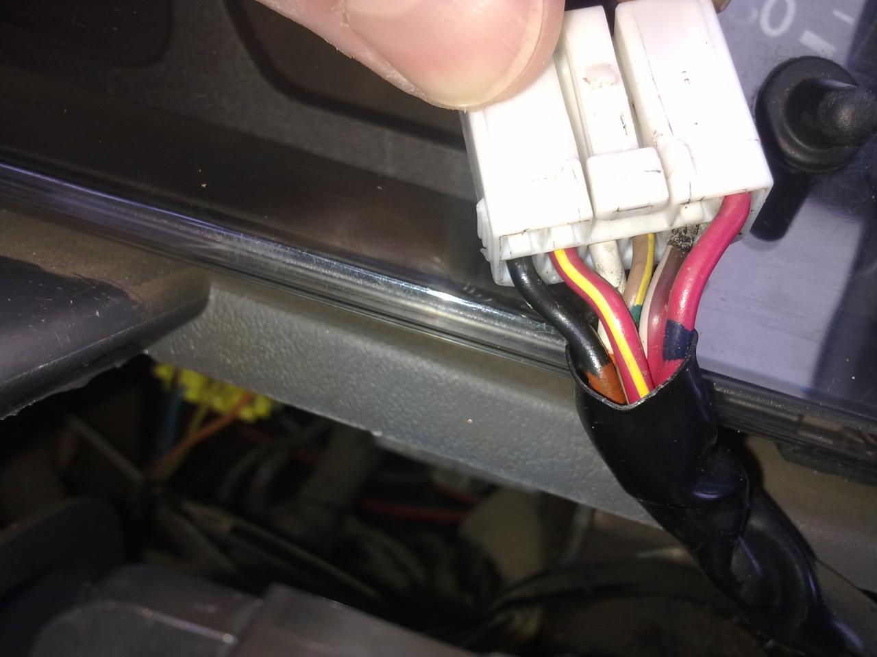

после особо неудачного нырка в болото горит лампочка "айрбэг\ремень безопасности" пилота...
вроде бы сразу же все снимали,сушили, чистили, а вот подиж ты!
надысь тех.комиссар меня чуть со старта не завернул - неисправен ремень типа!
поперлась в сервис со своей бедой, а там не смогли найти нужный датчик!!! я вот в шоке - спецы, млин.
подскажите, плиз, где он обитает? датчик в смысле...

скорее всего залило разъем в проводке к датчику.у меня он находиться под левой ногой под ковром у порога.надо открутить облицовку порога ,поднять ковёр.разъём видно.залить ВДшкой.может спасёт ситуацию...

Только не забудьте:
1. Отключить аккумулятор. Это если не хотим сделать бабах.
2. Нужные провода местами маркированы желтой оплеткой, но не везде.
3. Разъём лучше разобрать, почистить и смазать обыкновенным литолом.
Дело в том, что ВДшка иногда приводит к парадоксальным результатам и имеет свойство со временем высыхать.

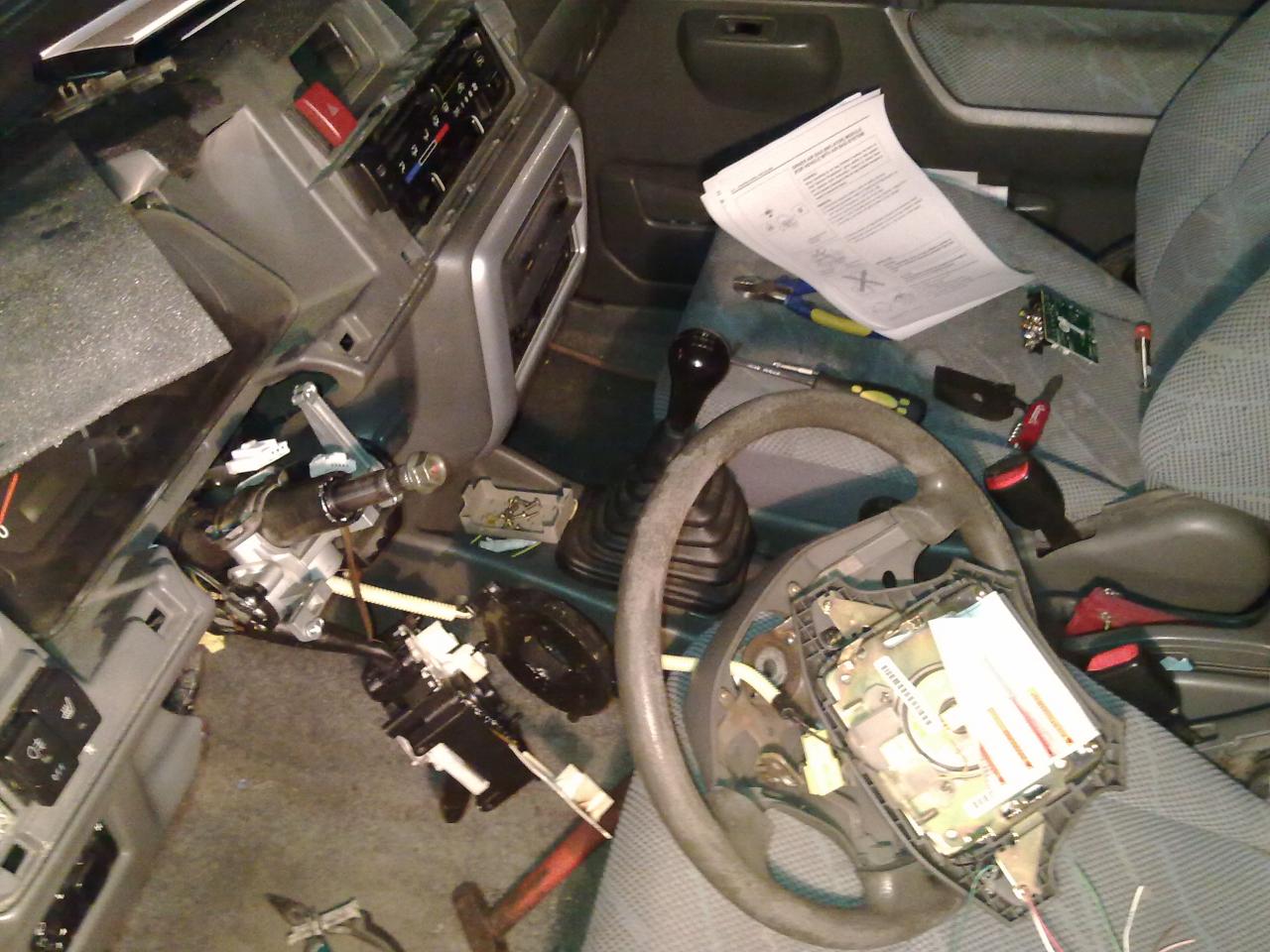

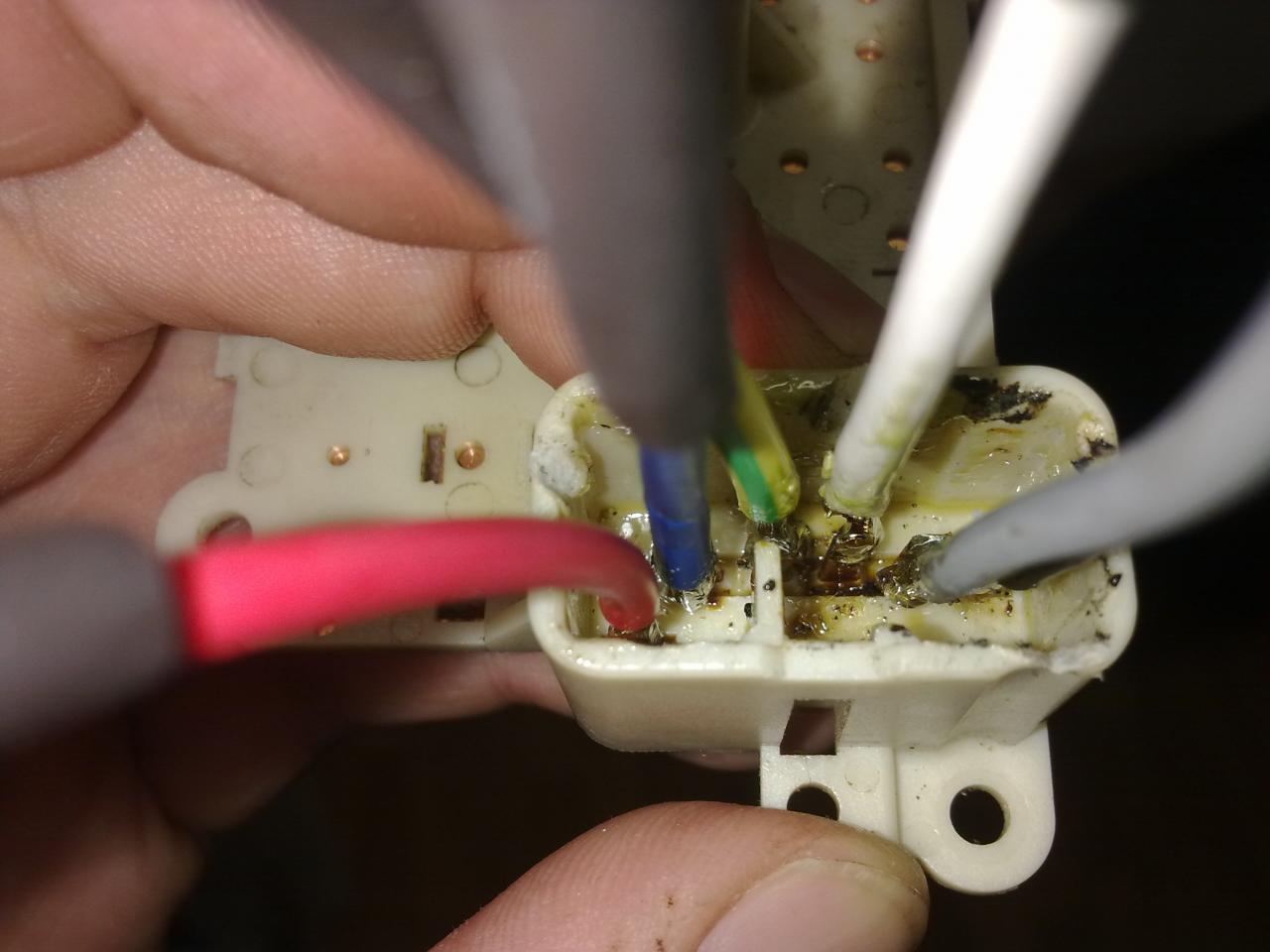

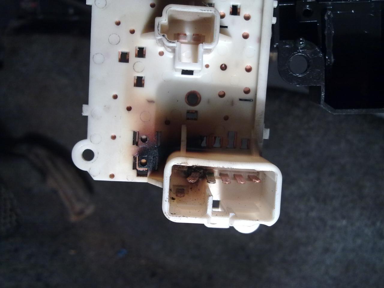

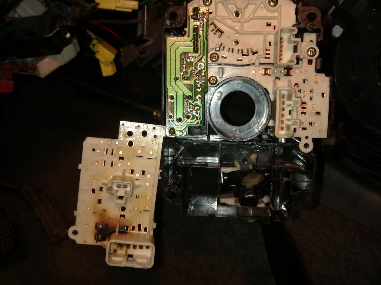

Здравствуйте, Всем.
Внесу свою лепту, про (КИТАЙСКИЕ) предохранители )) Как-то раз, возился с ПТФ (перестали работать) ну и коротнул случайно пару раз )). После этого пришлось покупать предохранители, т.к. не хотел покупать набор целиком, купил отдельно пару предохранителей (были только дешёвые, около 5руб. шт. точно не помню). Поставил предохранитель, противотуманки так и не сделал, но свет и остальное всё работало. Стал замечать, что, при долгой поездки (при вкл. ближ света) появляется запах горелой пластмассы (было это летом 2011) ну думаю, с улицы запах (леса, поля …горят). Предохранители смотрел, всё было нормально (все целы). В один прекрасный день, стал пропадать ближ. свет и запах стал такой силы, и уже стало ясно, запах исходит из-под «торпедо» Снял «торпедо» (верхн. часть), и увидел, что колодка с проводкой расплавилась сильно, провода соприкасаются друг с другом, а разъём (внутр.) в панели приборов сильно не пострадал.
Добрый день. Аналогично. Только хочу поставить кнопку в обход сгоревшего места или замкнуть на габариты.
Мануал не помог . Не нашел реле ближнего света.
Есть мнения? Ну или плата подрулевого переключателя?
