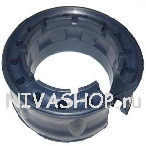

Если есть возможность поставить на время полной загрузки межвитковые резинки они не дадут полностью пружине сжаться.

Межвитковые резинки не поидут....мало витков и растояние между ними большое...я ставил проставки от 8-тазика ушло на это часа 2...(установил 2см. а можно и больше поставить)
