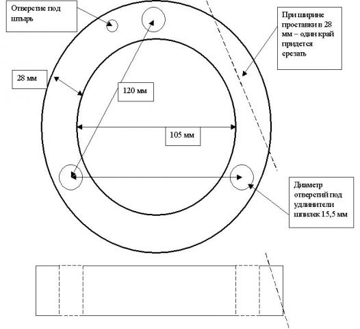

я ставил, только на ниссане, схема проста,из рисунков все понятно,на наши машины только размер переделать под наши отверстия, таким образом можно до 5 сантиметров поднять почти без ущерба, оптимально ~3см.
http://enc.drom.ru/3074/
kos1985
21 Июнь 2010
92
Киев
SUZUKI BALENO 2000 г.в., 1,6і, 4*4
Ответ: вопрос по пру жинам
совет дельный, на Ланосы и Нексии такие вещи готовые даже в продаже видел. Хотел резинки поставить, так умные лю ди на рынке переубедили и показали выше упомянутую байду на Ланосы. Осталось найти болванки чтобы это выточить. спасибо!!!

Есть сайт Московский , проставки ру ,правда как-то латиницей ,там всегда в наличии есть Лиановские проставки как на рисунке выше, чашки амортизаторов верхние одинаковые с Баленой и перед и зад , встают как родные ,а чтоб с пружинами мутить нужно помнить про длинну амортизатора ............

померял передок: по шпиликам и диаметру отв.для аммортизатора, здается мне, что на Балено от Лианы проставки не подходят

2. Поднимали... Проставки от ВАЗ-08 пересверленные под опору Балено, как раз по местам "отливов" попадает.

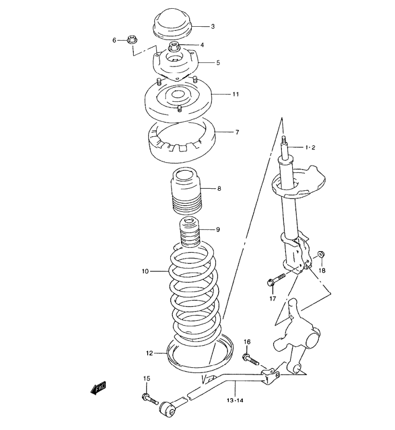

В
ВладимирВладимирович
Ответ: задние пружины
Всем низкий поклон;). Появилась небольшая проблемка следующего рода - решил поменять задние амортизаторы на балено универсал, когда снял их то огбнаружил, что у меня помимо родных пружин стоят ещё и пружины малого деаметра, для усиления как я понял. Проблема в том что на амортизатор устанавливается опора для маленькой пружины, которую открутить проблемотично (даже очень, какбы не сломать) и отбойник оставляет желать лучшего:wideyed:. Залес в католог Suzuki Baleno и обнаружил, что в катологе никакой пружины малого диаметра НЕТ и отбойники выдаёт на передние амортизаторы:(. Может кто подскажет что делать, а то неохота на общественном транспорте долго ездитьОЙ Блиииин (боюсь привыкнуть) (машина на кирпичах в гараже стоит)
В
Всем низкий поклон;). Повторюсь и в этой теме. Появилась небольшая проблемка следующего рода - решил поменять задние амортизаторы на балено универсал, когда снял их то огбнаружил, что у меня помимо родных пружин стоят ещё и пружины малого деаметра, для усиления как я понял. Проблема в том что на амортизатор устанавливается опора для маленькой пружины, которую открутить проблемотично (даже очень, какбы не сломать) и отбойник оставляет желать лучшего. Залес в католог Suzuki Baleno и обнаружил, что в катологе никакой пружины малого диаметра НЕТ и отбойники выдаёт на передние амортизаторы:(. Может кто подскажет что делать, а то неохота на общественном транспорте долго ездить :((боюсь привыкнуть) (кто нибудь дайте дельный совет, а то машина на кирпичах в гараже стоит)

что именно надо? правда это седан, но отличий думаю нет, только сама пружина другая

В том то и дело что здесь этого нет. У меня под основной пружиной есть ещё одна в два раза меньше в диаметре и тоньше. Я попробую завтра выложить фото.
Х
ХулиGAN
vin есть у машины? я гляну и скажу как должно быть
Olegus
20 Сентябрь 2007
Пообщайся с Михаилом, ICQ 636668674, он спец по запчастям от Балено\Культуса, я у него брал себе стойки с пружинами. Сам впервые слышу про такие дополнительные пружины.
