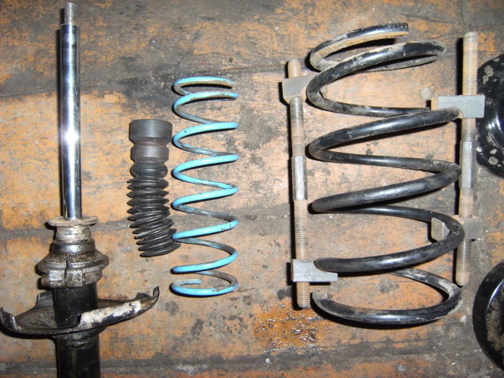

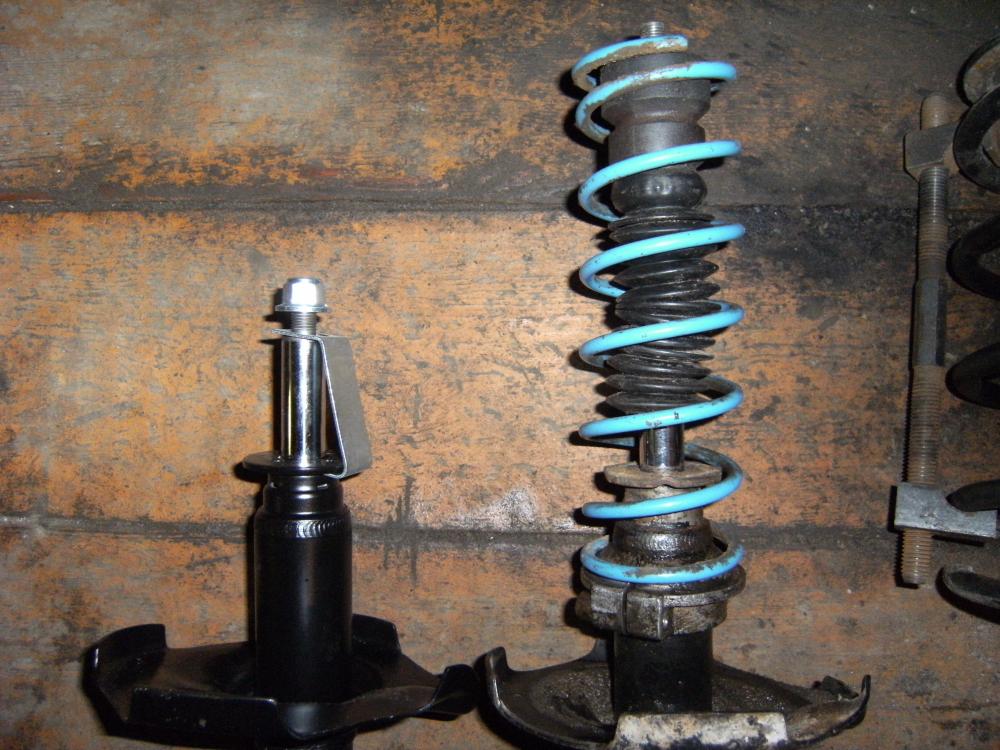

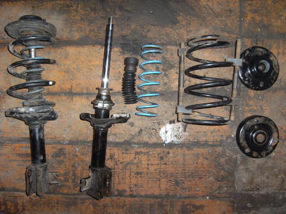

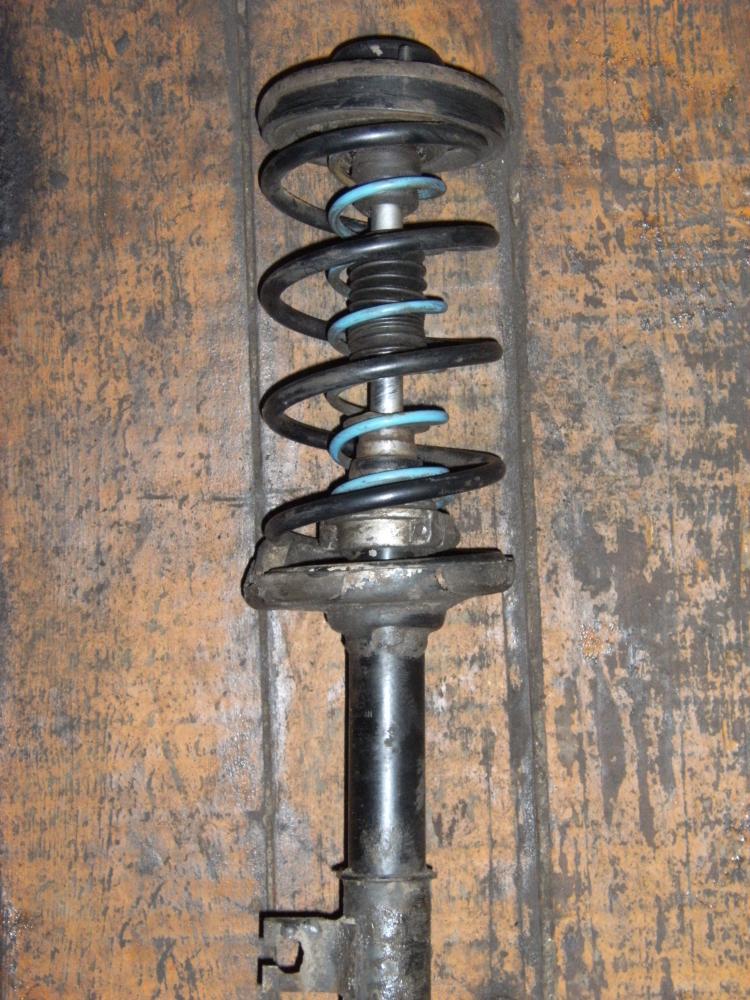

Как и обещал фото стоек:

помоему наколхозили тебе не мало... ну так чисто мое мнение

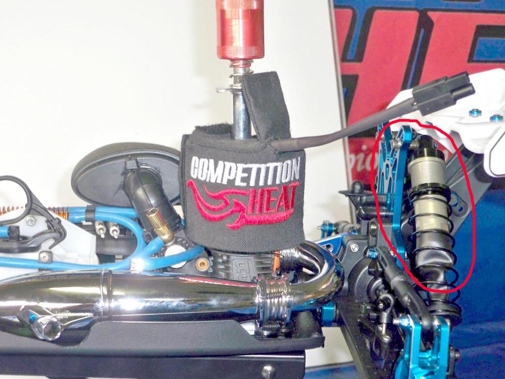

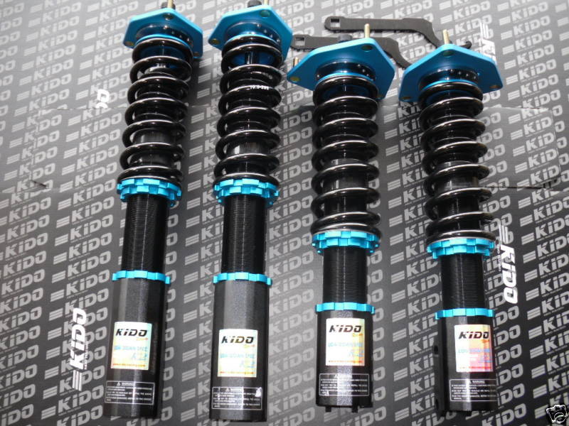

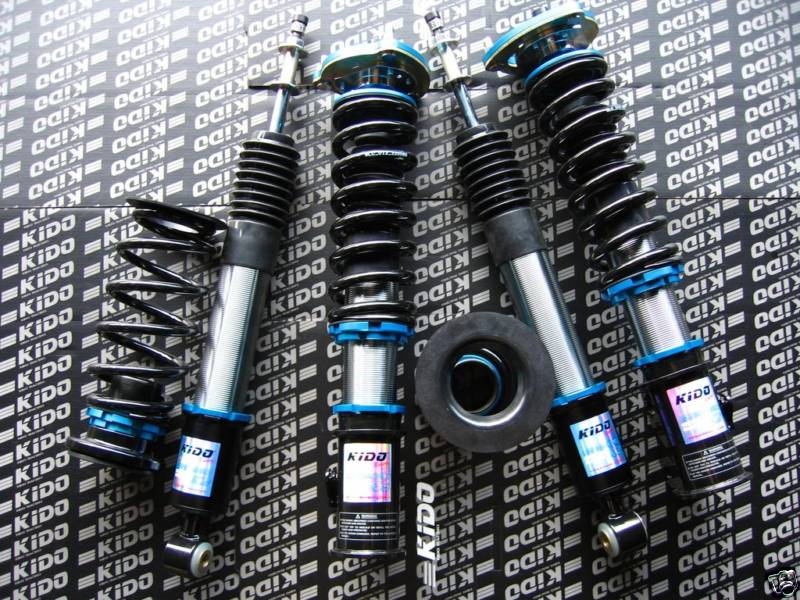

Это не колхоз.
Это тюнинг подвески, и стоит эта хрень довольно дорого.
Здесь судя по фото только часть этого улучшайзера.
вот например с регулируемой жесткостью цена за комплект 750$ без доставки.
p.s. Кстати сказать система очень быстро позволяет изменить настройку подвески,
Пользуюсь такой же в модели отлично зарекомендовала себя.
