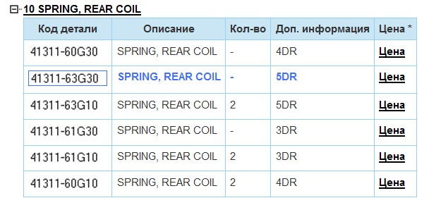

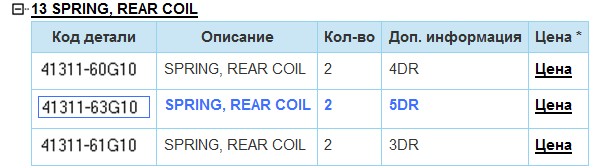

Полный привод универсал - 41311-63G30 номер детали, поставляется только оригинал.
Передний привод универсал - возможна замена на 41311-63G10 номер детали, поставляется только оригинал.
Так что, не наступайте на грабли, на них уже наступили....:D

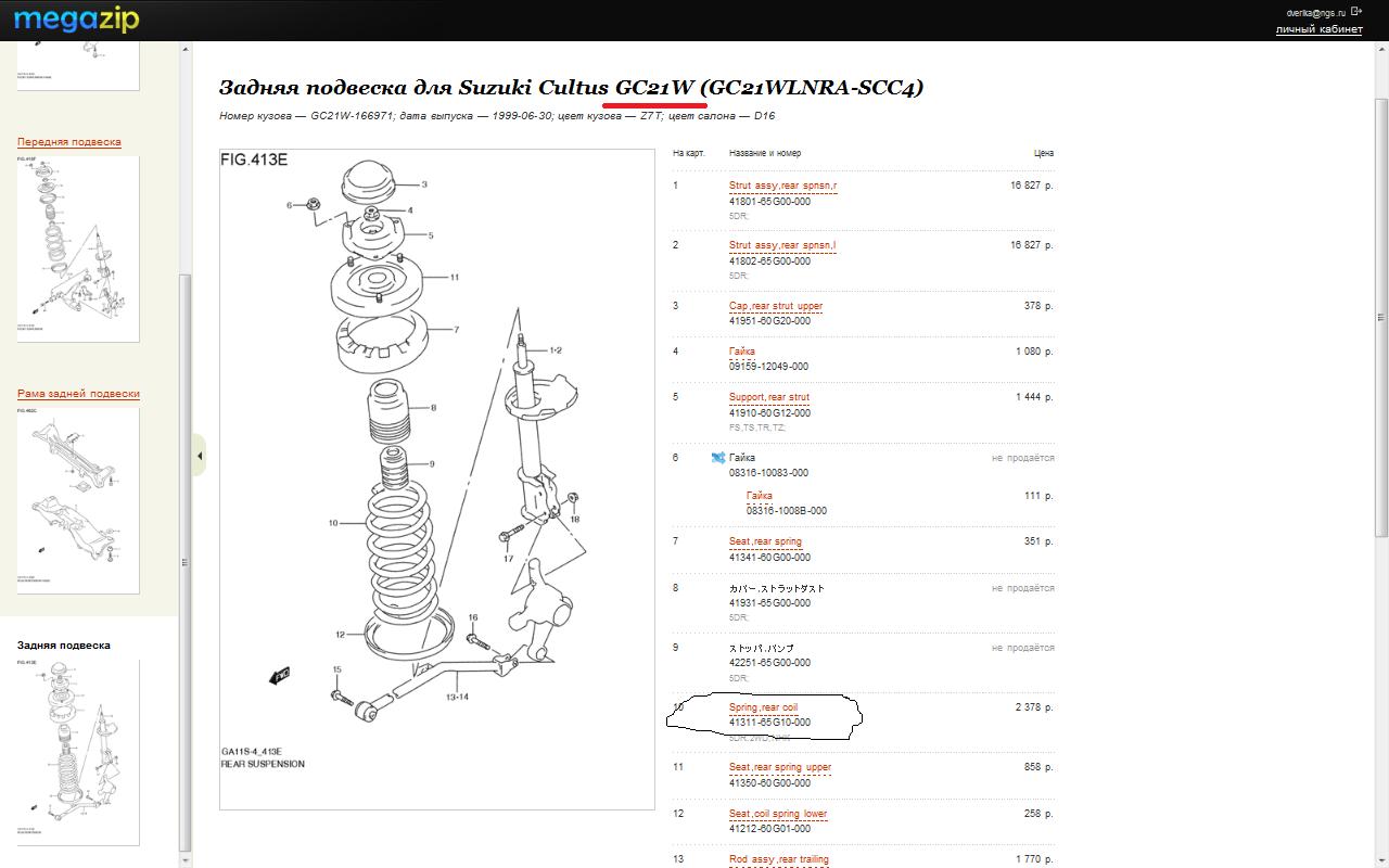

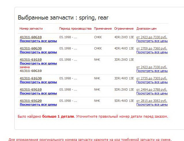

что-то меня в Экзисте совсем расстроили
они мне код не сказали....но ждать 32 дня...стоимость за одну пружину 4650 (если еще 2000 доплатить за каждую - то за 10 дней привезут)
на Мегазипе по моей машине находит только один код 41311-65G10...никаких вариантов больше...как раз и стоит примерно столько же....Чешу репу.
откуда вы взяли эти коды?
ведь они привезут их только под мою личную ответственность...и если не подойдут - то грустно будет...
а ждать 32 дня я не могу....ох и задавит меня жаба за две пружины за 13000:(
41311-63G10 гораздо лояльнее стоит:(

О! На амаяме нашел вот че...вроде понятно все...и машина моя в каталогах есть....
посмотрим....заявку сделал - че предложат...

чтоткуда вы взяли эти коды?
Как я уже писал выше, это вычленилось из долгих поисков и обзвона кучи как инет магазинов, так и официалов. Практически все в один голос (ну, вернее, в полтора) после долгих и нудных уточнений по параметрам пружин заявляли, что аналоги не подходят. Повторюсь, это касается только универсалов и 4wd-х в особенности.

... заявляли, что аналоги не подходят. Повторюсь, это касается только универсалов и 4wd-х в особенности.
у меня благо универсал всего лишь 2WD
как я понимаю - в моем случае можно и от 4WD поставить - хуже не будет
только вот весь вопрос заключается - выбор между 41311-63G10(которые вы советуете) или как мне Экзист впаривает 41311-65G10?разница существенная
екзист отказывается брать ответственность:thumbsdown:
я полистал каталоги и пришел к выводу - што пружины (41311-63G10) шли на машинках более старших, нежели моя...

А вот про 41311-65G10, информации нет никакой....

пришел к выводу, что до 98 года были 41311-63G10, а после уже стали 41311-65G10

А посмотреть применяемость пружин, конечно, религия не позволила (http://exist.ru/images/getimg.aspx?pid=FDD04B55&flag=117440568, и что характерно, про универсал ни слова...) В России как всегда - сначала делаем, потом думаем, почему не получилось и нужно опять впрыскивать денюжку...
