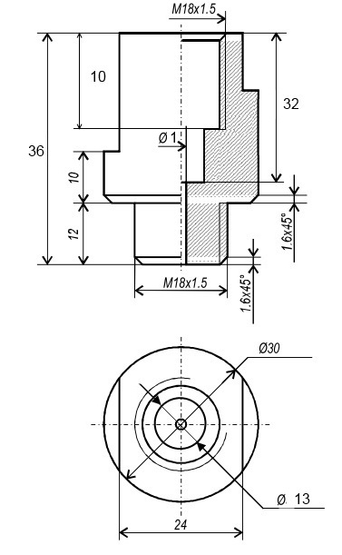

Думаю, с токарем договоритесь! Делается примерно так: http://www.volvo850.ru/sdelay/L2obman.htm, только катализатор выбивать не нужно! Но если самому не хочется возиться, то можно здесь попробовать: http://www.av-master.ru/. По стоимости сказать на могу, но вроде обещают гуманную.
Извените, а размеры в чертежах, которые указаны по первой ссылке, подойдут для NSGV 2007 года?
zau
4 Июнь 2006
518
149
SGVN 2.0 АКПП 2006 фул Продан
Ответ: Проблемма Катализатор
В нашем случае показан принцип. Размеры нужно уточнять, сняв нижнюю лямбду. Это легко сделает токарь.

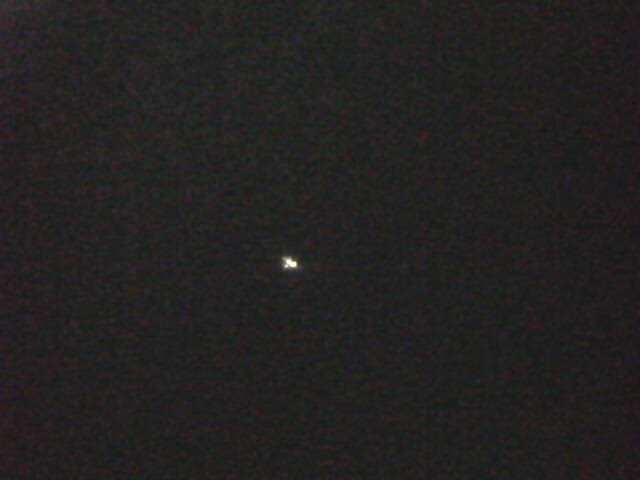

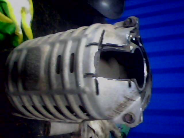

Вырезал Катализатор на СГВН 2,0 МКПП 2005 г.в. 120 тыс км
Отчет.
Катализаторов у нас Два. 2-й лямбда зонд стоит после первого катализатора.

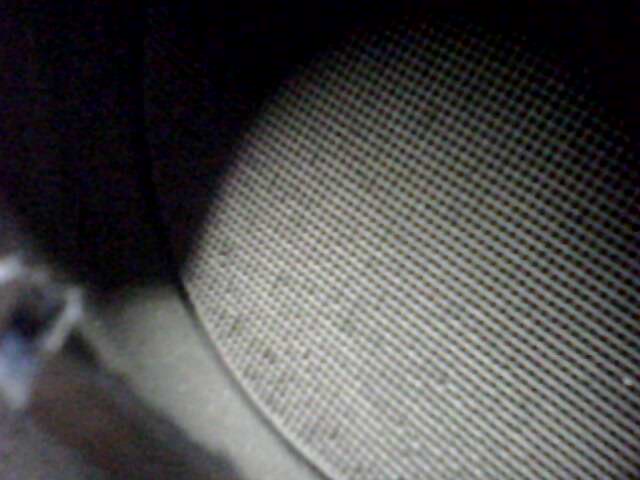

Я вырезал первый оплавлений, разрушений катализатора НЕТ отьездил с ошибкой "неэффективность ..." около 15 тыс км.
ЕСТЬ НЕ большие выкрашивания по поверхности и забитые "поры" сетки т.е. на просвет явно видны не просвечиваемые пятна. На втором катализатре выкрашивани нет, на просвет проверить не было возможности.
Установили пламягаситель и проставку ~5см с маленькой дыркой под Второй лямбда зонд.
Отьездил неделю 300 км проблем нет, чек не загорается. Машина летает одно удовольствие.
Заметно улучшилась тяга т.е. на четвертой- пятой в горку возможно ускоряться легким нажатие газа с 50-70км/час раньше приходилось переключаться на пониженную. Да учтите у меня колеса стоят "большие" поэтому скорости и передачи не соответсвуют ездящим на штатной резине.
Стоимость всего 9000 руб. Звук почти не изменился стал чуть спортивнее или просто машина забегала шустро поэтому такие ощущения мне нравиться.
Расход пока не замерял, фотки катализатора с выкрашиванием выложу чуть позже.
Кому интересно посмотреть труп катализатора приезжайте

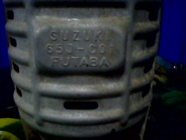

Вот фото катализатора.
Черное фото с белым пятном это редкий просвет в целой керамической решотке первого катализатора.
Бегать стала реально резвее. Кто сомневается что сажа и копоть есть в современных двигателях и у кого пробег за 50 тыс км и более могут снять воздуховод с дросельного узла, поднять в ручную дроссельную заслонку под ней вход системы рециркуляции картерных газов и ужаснуться количеству САЖИ которое там лежит на стенках. Я себе чистил заслонку и дроссельный узел на 100 тыс км когда начали плавать холостые обороты. До этого мучился, но когда в Главной Дороге показали предпродажную диагностику "старой" Мазду 6 и провели протирку-чистку узла дроссельной заслонки для устранения плавающих оборотов холостого хода. У меня до того дошло, что даже глохла иногда на холостых. прочистил-протер узел дроссельной заслонки влажными салфетками и стало все ок.

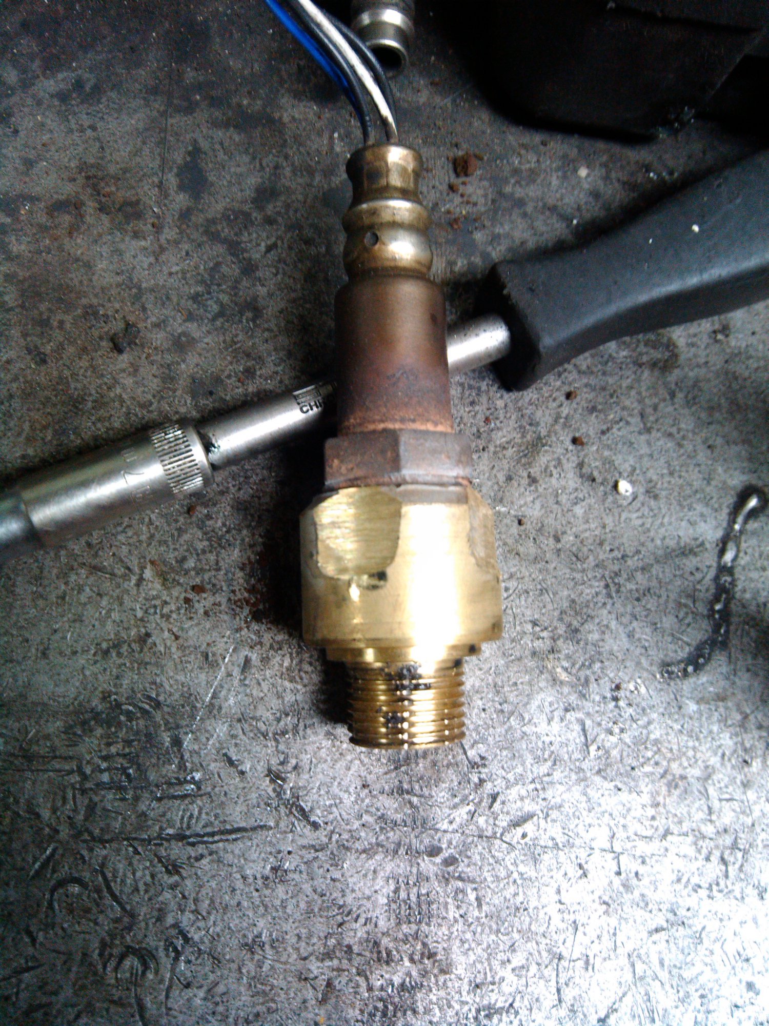

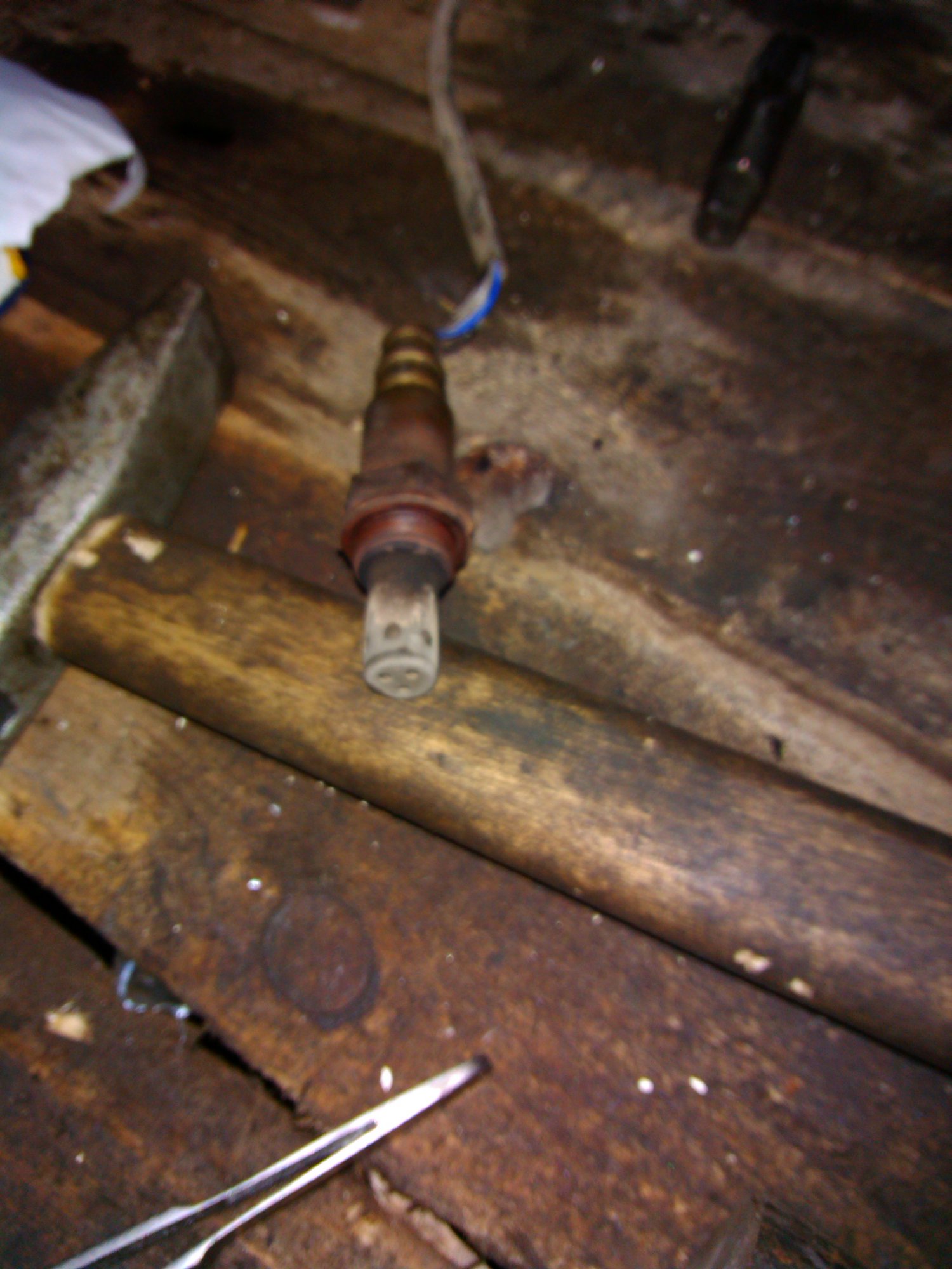

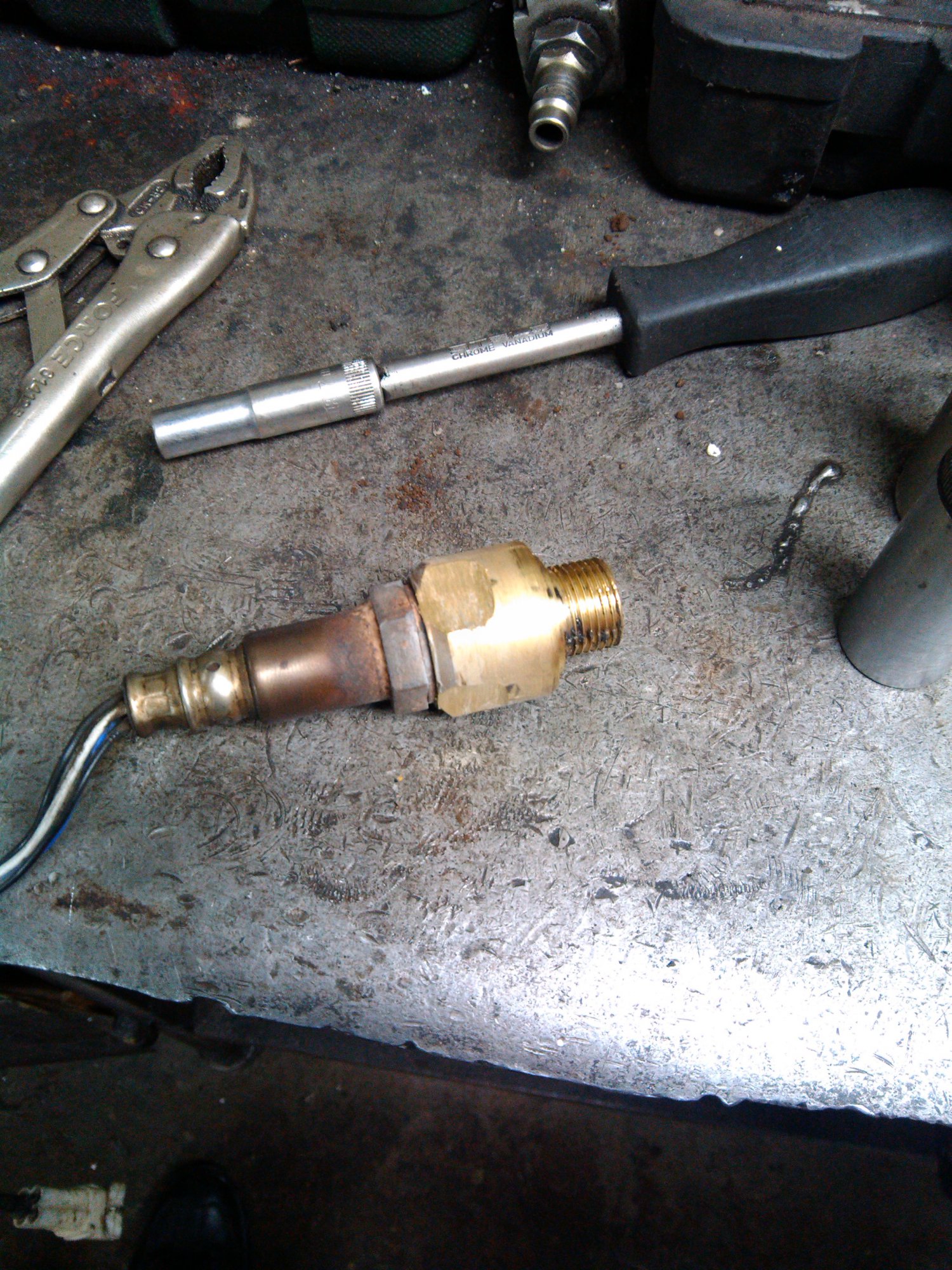

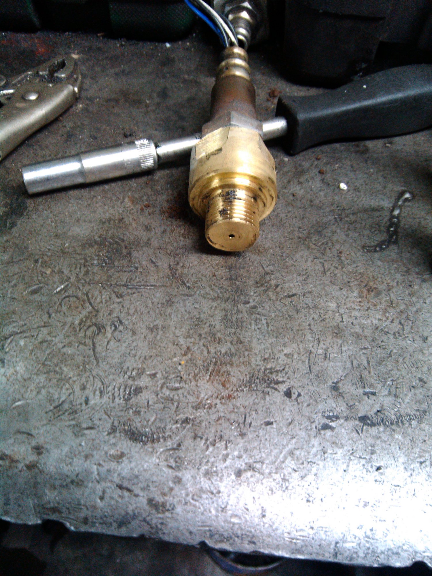

Сегодня поставил простаку под 2-ю лямбду. Делал сам, вернее токарь в автомастерской.
По чертежу, приведенному на форуме немного перекроили размеры с токарем. Хотя может и по чертежу можно было, но токаря что то смутило. На чертеже красным исправления были, короче не поняли мы что верно, а что нет и сделали по своему, сняв предварительно лямбду.
Размеры резьбы (М18х1,5) указаны верно! Это евростандарт, на большинстве машин будет так же.
За работу отдал 1000 р. (Барнаул, Алт. край)+материал из которого сделана проставка: латуневый пруток d=30 мм. Кое как нашел подходящий в магазине, торгующем цветным металлопрокатом. На всю проставку надо 40 мм этого прутка.

Полтора года назад поставил себе механическую обманку (проставку) после этого забыл об ошибке катализатора 0420. Точили по чертежам с форума. Поменял сам.[DOUBLEPOST=1417011700,1416812641][/DOUBLEPOST]Вот по этим чертежам сделана..

Сделали мне обманку в цеху, спасибо за чертёжик. Единственно там боковые срезы несимметричны, мне сделали симметрично. Может пропадёт таки "любимая" P0420 ошибка, 4 года её сбрасываю каждые 500км с помощью адаптера и сотового телефона.
